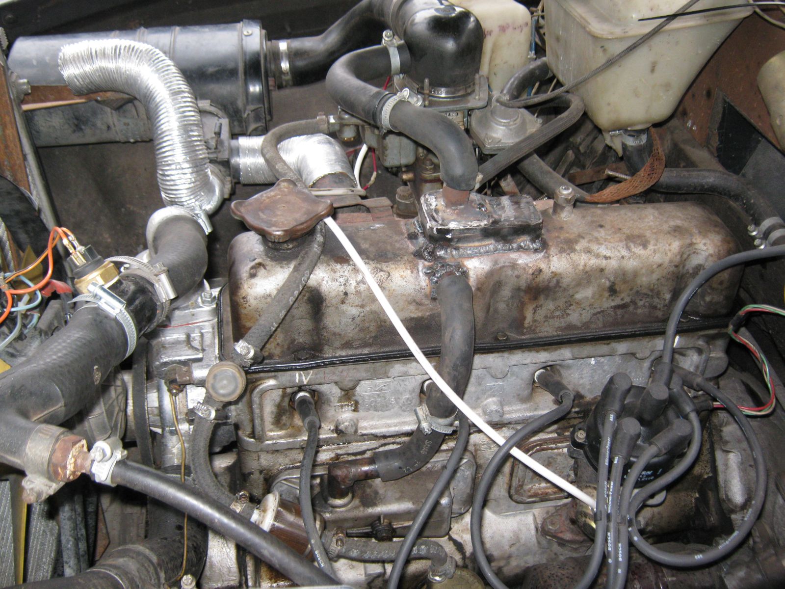

Mayor   Valik-1. Как я понял из снимков переходника, у Вас...   2009.11.28 20:51
valik1   Valik-1. Как я понял из снимков переходника, у Ва...   2009.12.05 17:53
Mayor   В качестве эксперимента ставил его как вдоль та...   2009.12.05 18:00
valik1   Да. Интересно. Мож постановка поперек компенсирует...   2009.12.05 20:36
Mayor   Но на этой фотке они ещё в бОльшей степени над вып...   2009.12.05 21:55
smehanik   А почему верхний патрубок помпы не в ту сторону ...   2009.12.05 22:42
Mayor   Там у него мерсячий радиатор . Фотки где то были,...   2009.12.05 22:57
valik1   Вот теперь (и на всегда :) ) вот так:   2009.12.06 22:12
Mayor   Да. Низковат все таки переходник. Какая высота у н...   2009.12.06 23:01
valik1   Да. Низковат все таки переходник. Какая высота у ...   2009.12.07 20:27

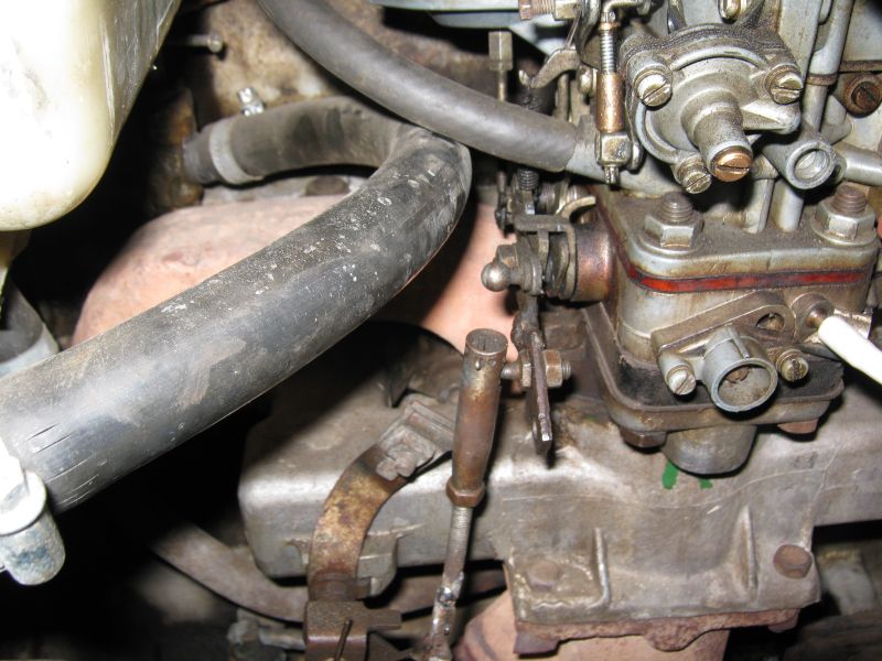

Славон   ОЗОН для 7-ки, привод вторичной камеры механическ...   2010.06.27 12:47
smehanik   Топливные родные. 112 и 150. Доволен и динамикой и...   2010.06.27 19:26
shtabs   Это как это механический привод вторичной камеры?...   2010.06.27 22:02
smehanik   Вместо родного пневматического (автоматического) п...   2010.06.28 7:28
-mAxIm-   Николай, а вот у Вас справа от пружинки стоит загл...   2010.06.28 7:58
smehanik   На этот штуцер подсоединяется шланг для отсоса кар...   2010.06.28 9:59
