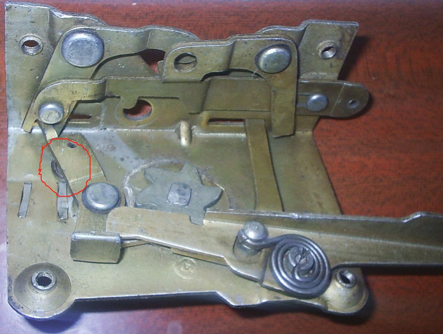

То ли я что-то не так делаю, то ли усилия в 7.5 кг недостаточно. После замены роторного замка передней двери электропривод не может запереть дверь. Хотя от руки не ощущается какого-то криминального усилия, как за кнопку, так и за тягу внутри. Замок не совсем новый, к тому же тщательно смазан. Два часа возился и так и не добился результата.
Наверно, всё-таки второе. Взял два замка: абсолютно новый (только с левой двери) и правый, снятый только что. В механизме запирания есть пружинка. На фото обведена красным. Так вот, в новом замке её сопротивление ощущается. В старом не понять — то ли она сломалась, то ли совсем ослабла, но её вообще не чувствуется. Так что дело в ней. И 7.5 кг для нового замка таки мало.
Вот и не знаю, что теперь делать. Выковыривать пружинку, менять электропривод или ждать, пока само заработает. wall0000.gif
Так что берите моторчики минимум на 9 кг, чтобы при замене роторного замка не столкнуться с такой неприятностью.
