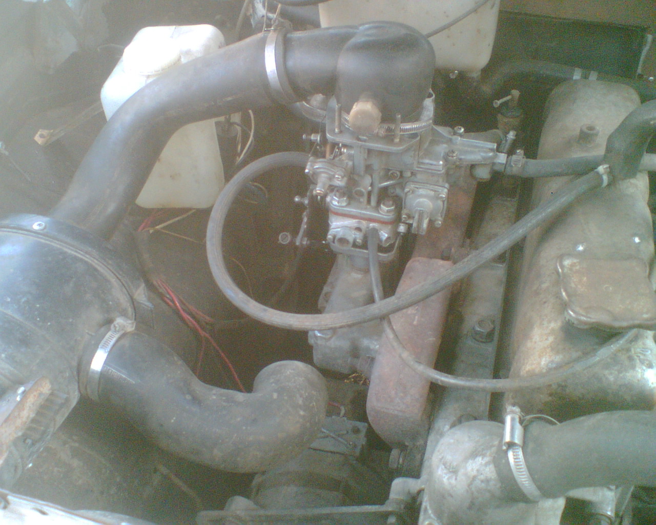

Может быть и так … не знаю?! , но на холостом работа была ощутимо хуже при продольном варианте чем при поперечном а при движении разницы нет никакой. К стати это уже где то тут обсуждалось… , и поэтому я решил попробовать biggrin.gif просто ради интереса , да и еще при продольном варианте поплавковая камера и ускоритель получались над выпускным коллектором (это мне тоже не понравилось!).
Было так :
Но лучше на мой взгляд вот так : сорри unsure.gif фотка завтра будет (на компе не оказалось)

Mayor   Valik-1. Как я понял из снимков переходника, у Вас...   2009.11.28 20:51
valik1   Valik-1. Как я понял из снимков переходника, у Ва...   2009.12.05 17:53
Mayor   В качестве эксперимента ставил его как вдоль та...   2009.12.05 18:00
valik1   Да. Интересно. Мож постановка поперек компенсирует...   2009.12.05 20:36
Mayor   Но на этой фотке они ещё в бОльшей степени над вып...   2009.12.05 21:55
