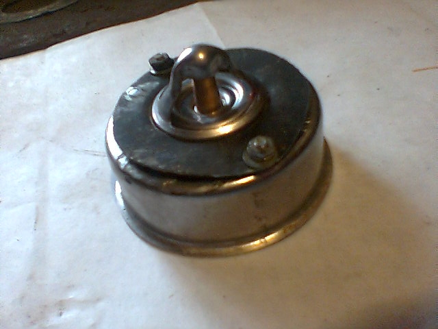

Сначала был термостат.
Увидел я как-то термостат на 88 градусов от ДЭУ-Нексия. Спросил сколько стОит. Когда узнал, что стОит 60 грн, - решил купить. Потом начал думать, как установить его взамен штатного, максимально простым и бюджетным способом.
Выбор именно такого варианта конструкции объясняется тем, что для возможной последующей замены термостата его можно устанавливать без подгонок/переделок, в первозданном виде. Выбор модели термостата - ценой (60 грн).
Итак:

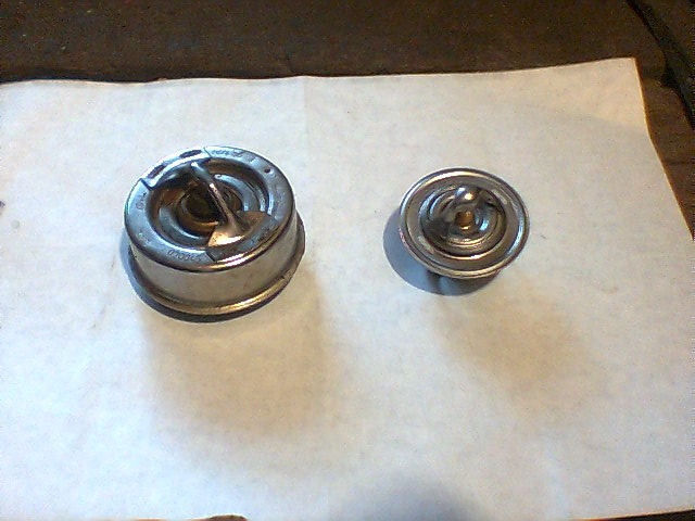

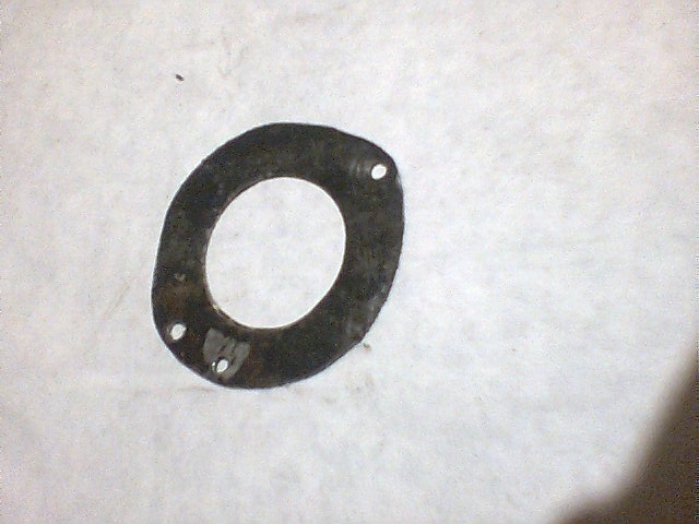

Сейчас я расскажу, как с помощью кувалды, монтировки и какой-нибудь матери сделать термостат. Кроме вышеназванных элементов, а также непоколебимой уверенности и решительности, нам понадобятся:
собственно термостат Daewoo Nexia, а также термостат Т-116 от УАЗа (можно нерабочий):
… и герметик. Как он выглядит все знают, так что его я не фотографировал.

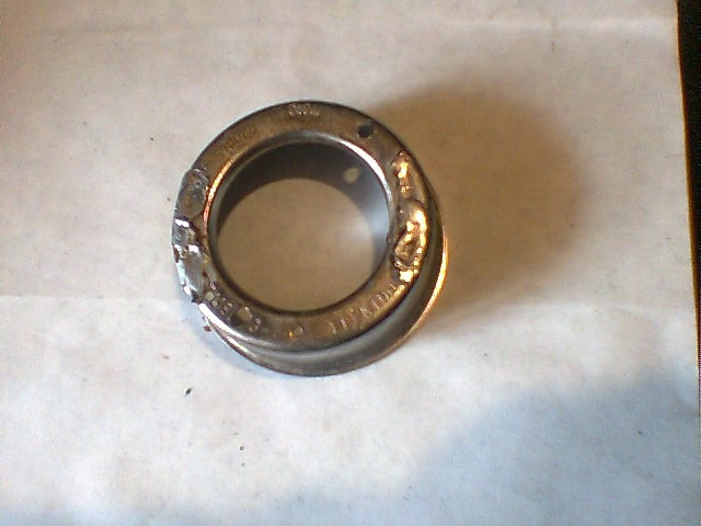

Берем УАЗовский термостат, и облегчаем его конструкцию до вот такого состояния:

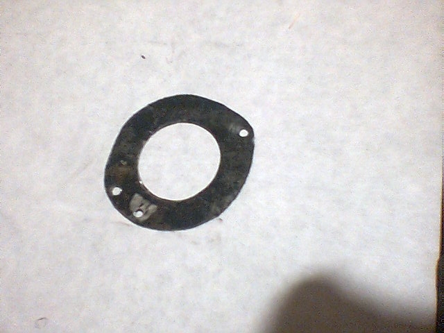

Сверлим 2 отверстия под будущие крепежные винты М3, как можно ближе к краю, (чтобы не подпиливать фланец термостата ДЭУ) и запаиваем прямоугольные окна, оставшиеся от удаленных деталей (не совсем круглая форма отверстий на корпусе получилась потому, что отверстия были просверлены ближе к центру, чем нужно. Поэтому пришлось "обработать напильником"):

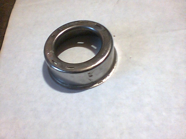

из листового металла делаем вот такую деталь- крепежный фланец:
Наружный диаметр фланца должен быть не больше (а лучше- чуть меньше), чем диаметр цилиндрической поверхности (которая вставляется в патрубок помпы) "облегченного" термостата Т-116. Тогда ничего не будет цепляться за стенки при сборке. Как потом оказалось, 3-е отверстие под дренаж во фланце можно не делать - там образуется зазор между деталями, и места хватает.

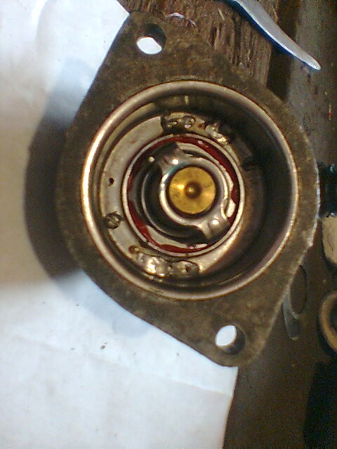

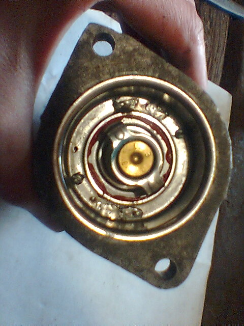

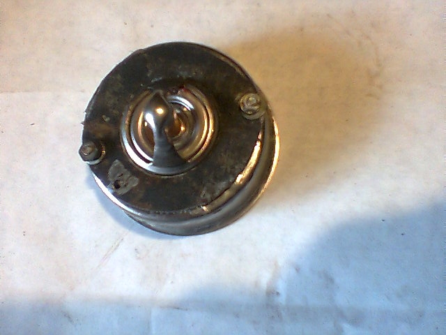

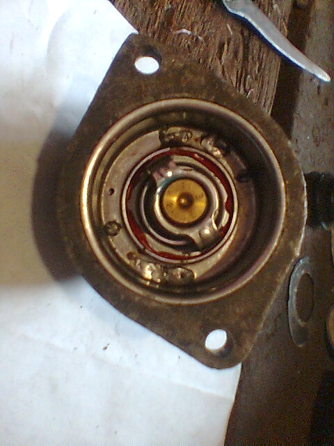

Теперь берем 2 винтика М3 (с гаечками и шайбочками), герметик, и собираем все в кучу. Сверху на корпус от Т-116 на герметик сажаем термостат от Дэу, сверху надеваем крепежный фланец, и стягиваем все это друг с дружкой винтами. Должно получиться где-то так:
После застывания герметика можно приступать к сборке:
Термостат держит по прибору около 90 градусов.
