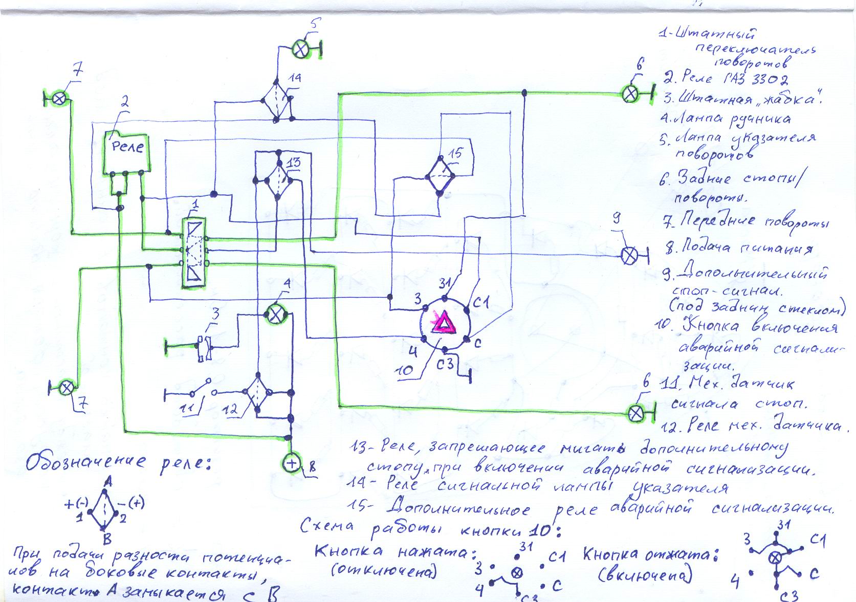

Выкладываю обещанную схему. Прошу извинение на рисованное изображение- хотел побыстрее воссоздать.
Собственные разработки:
1. Схема световой сигнализации с аварийкой, мех. датчиком стоп сигнала и дополнительным стопом под заднее стекло.
При такой схеме остаётся родная "американская" стстема световой сигнализации с аварийкой, мех. датчиком стоп сигнала и доп. стопом. Кнопка аварийной сигнализации снандартная (ГАЗ 3302). Указанные мною на схеме обозначения на кнопке можно установить путём прозванивания в обеих положениях нажатия. Зелёным цветом на схеме указаны слементы штатной системы сигнализации.
Система работает синхронно и правильно - проверено на собственной машине.

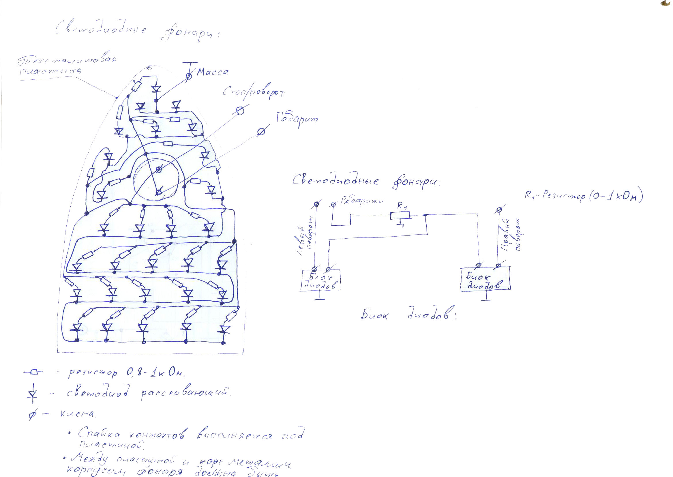

2. Светодиодная начинка заднего фонаря.

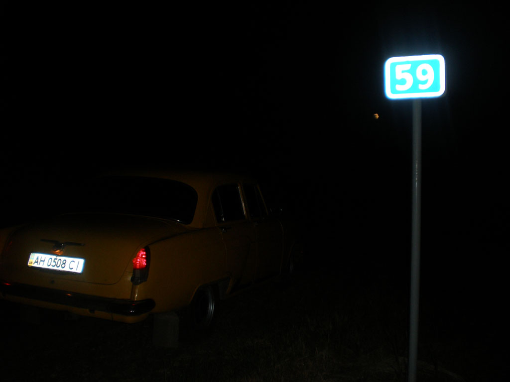

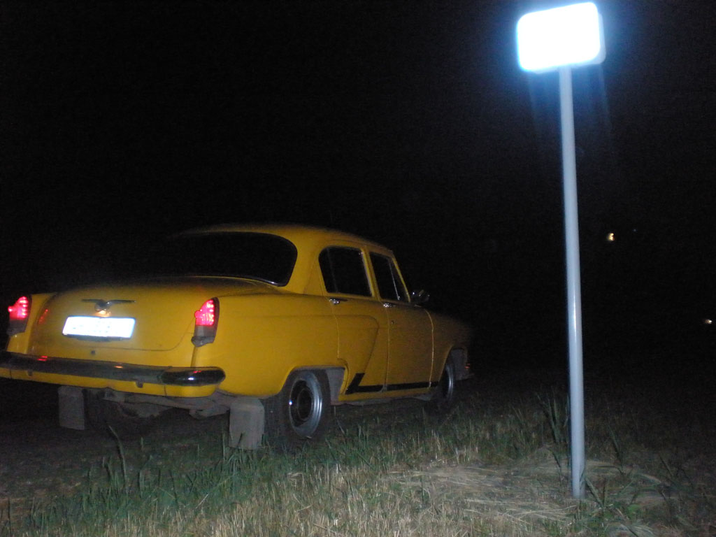

Включены габаритные огни. На фото почему-то розовые, хотя в действительности ярко - красные. Стопы/повороты намного ярче.
Скоро фото ещё добавлю (более качественные)
При установке сзади светодиодов родное мех. реле не годится - необходимо тиристорное (ГАЗ 3302) (на схеме 1 именно оно).
При установке светодиодов на повороты спереди и сзади необходимо электронное либо диодное реле.
Электронное можно купить на рынке. Диодного в продаже не видел, его схему разработал сам - скоро размещу.
Преимущества диодного реле:
1. Стабильная частота мерцания при любом количестве светодиодов в поворотниках.
2. Простота устройства и изготовления.
3. Надёжность (отсутствие движущихся частей)
Недостатки:
1. Трудность управления диодным реле обычных ламп накаливания (его стоимость резко возрастает)
2. Большая дороговизна, по сравнению с электронным, за счёт применения импортных транзисторов IRF.

Stirlitz   Модернизация стоп-сигналов, поворотников, света ЗХ   2006.11.14 19:33

Garage   http://photofile.name/photo/garage21/3776032/large...   2009.11.12 15:29
ADK-XXI С-Пб   Регулировка света количеством светодиодов? Симпати...   2009.11.12 15:38
Саша   На первой фотке -габарит, на второй-стоп! ...   2009.11.12 22:52

Nikita   Зравствуйте. Меня тоже очень сильно интересует эта...   2009.11.21 0:56
vlad   За тобой фото и схема ! Пока мне это решение б...   2009.11.21 11:49
Nikita   Замётано!   2009.11.21 21:48
Nikita   Выкладываю обещанную схему. Прошу извинение на рис...   2009.11.28 1:23
Саша   Ув. Nikita, если есть время и желание, нужно добав...   2009.11.28 13:53
