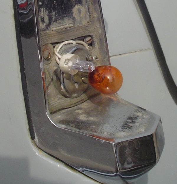

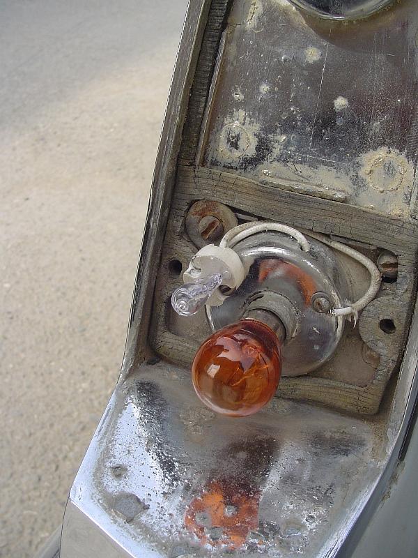

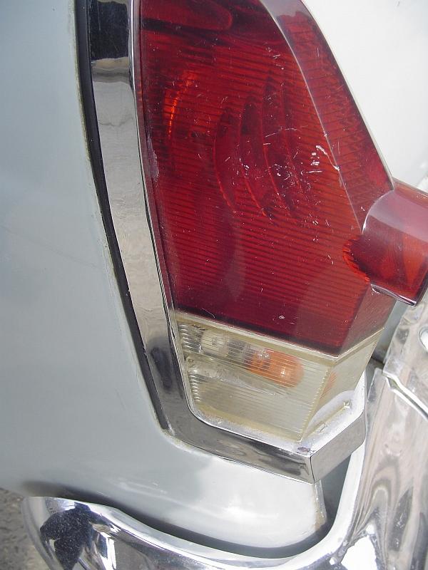

Stirlitz   Что касается фонарей заднего хода, я себе сделал т...   2007.05.06 16:07
Валентин В.В.   Я для заднего хода, поставил две противотуманки. В...   2007.05.07 15:22
Mayor   А я уже запутался. Я это уже выкладывал и не помню...   2007.05.08 14:14
Михаил   А поподробнее можно, чего ето там за лампочка? Пла...   2007.05.08 15:08
Mayor   Лампа 12 В 10 Вт галогенка, применяется в люстрах ...   2007.05.10 7:05
ADK-XXI С-Пб   ок, понятно. Лампочка на проводах не болтается? А ...   2007.05.10 7:22
Mayor   Нет, ничего не болтается. Патрон закреплен болтико...   2007.05.10 8:06
Михаил   А я вот что подумал… В Киеве на радиобазаре был и ...   2007.05.10 8:29
ADK-XXI С-Пб   2Майор. Я спрашивал именно про данную лампочку. Ос...   2007.05.10 9:34
Mayor   2Майор. Мой вопрос про светимость вызван тем, чт...   2007.05.10 9:48
ADK-XXI С-Пб   Угу. А спечь рассеиватель на галогенке не хочется....   2007.05.10 11:23

Stirlitz   Ещё раз доработал фонари заднего хода. [*]Вместо л...   2010.03.27 21:52
Саша   Очень здорово! :appause:   2010.03.28 19:35
DoctorLivesey   Задняя "птица" с лампочками, запараллеле...   2010.03.28 19:55
