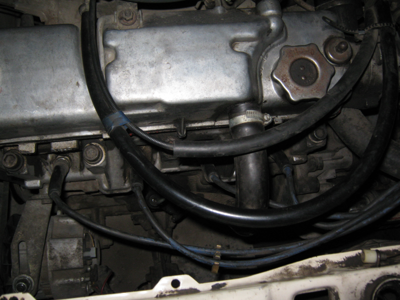

Саша   Там в клапанной крышке очень крутой маслоотделител...   2009.11.23 23:12
valik1   Там в клапанной крышке очень крутой маслоотделите...   2009.11.24 22:03
Саша   объемы то разные 2450 и 1500 куб/см или это без ...   2009.11.24 23:21
valik1   [quote name='valik1' post='115601' date='2009.11.2...   2009.11.25 22:00
