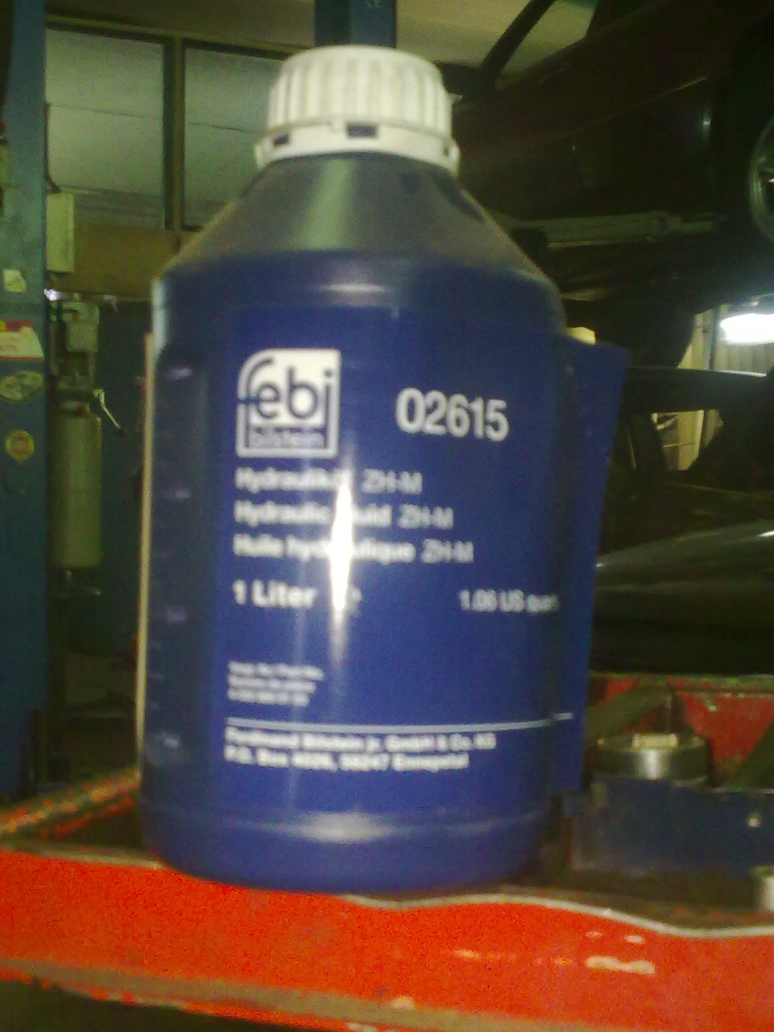

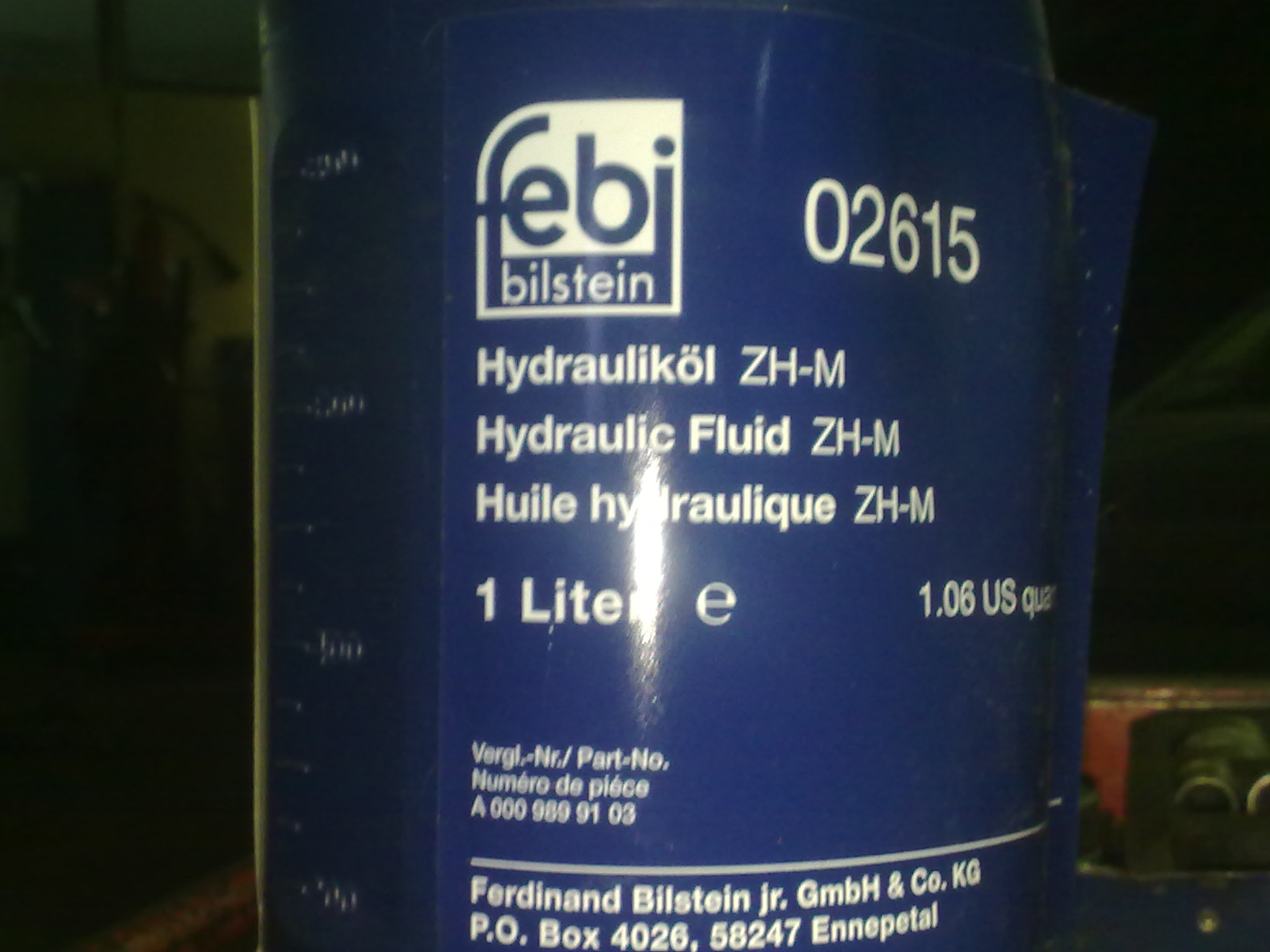

Popovitch
сообщение 2009.11.15 13:28
Возраст: 46
Авто: ГАЗ-20 '1953
Был(а): 2024.01.31 20:36
Цитата(borigen @ 2009.11.13 23:20) *
popovitch " остановился на гидравлике от "феби" - если можно более подробно и фото канистры.
Пожалуйста smile.gif .

ADK-XXI С-Пб   Попович. По жидкости интересно, спасибо. А на по...   2009.11.13 22:33

popovitch   popovitch " остановился на гидравлике от ...   2009.11.15 13:28
