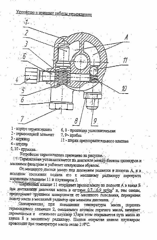

Stirlitz   Вот нашёл термоклапан: http://kosta-g.users.photo...   2009.06.26 9:14
borigen   Эта деталь очень похожа на ту о которой я писал 53...   2009.06.26 16:01
