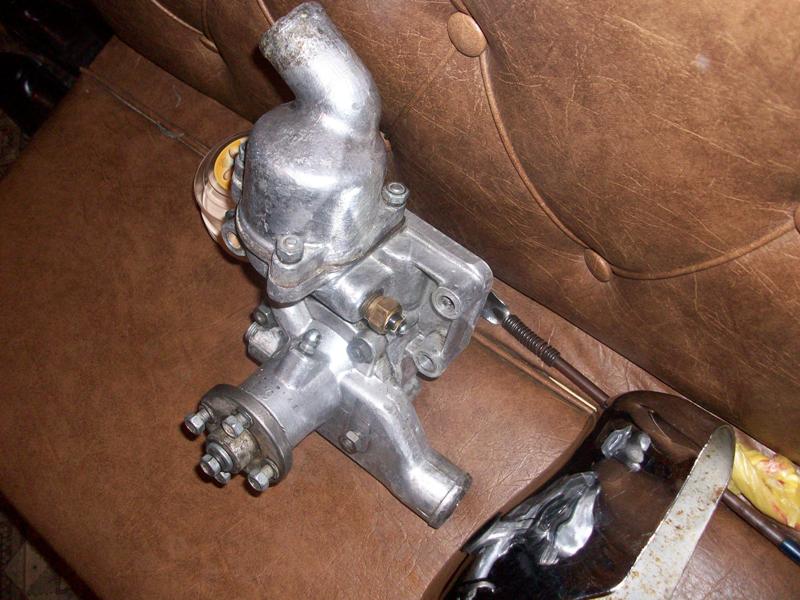

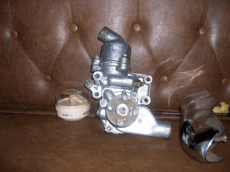

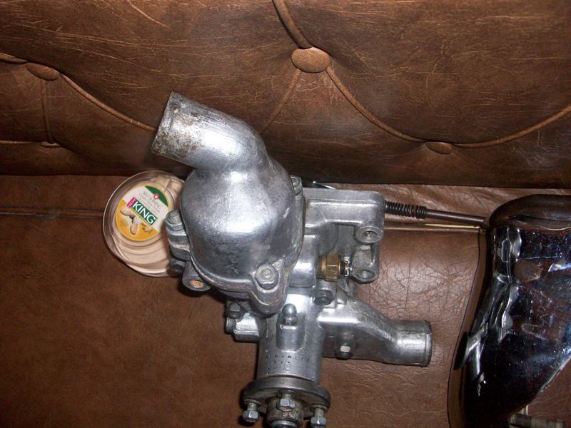

Mayor   Вот она Чего то с вставляется тяжеловато. Ну и од...   2009.11.05 11:17
ADK-XXI С-Пб   Как я понял, Андрей имел в виду шпильки крепления ...   2009.11.05 12:43
Mayor   Да. Это именно так. В старом варианте крышка с тре...   2009.11.05 14:50
