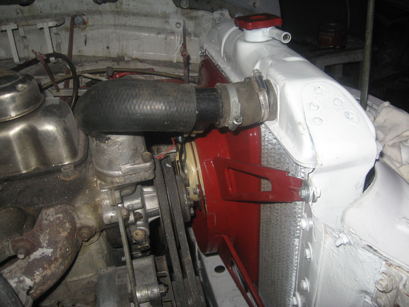

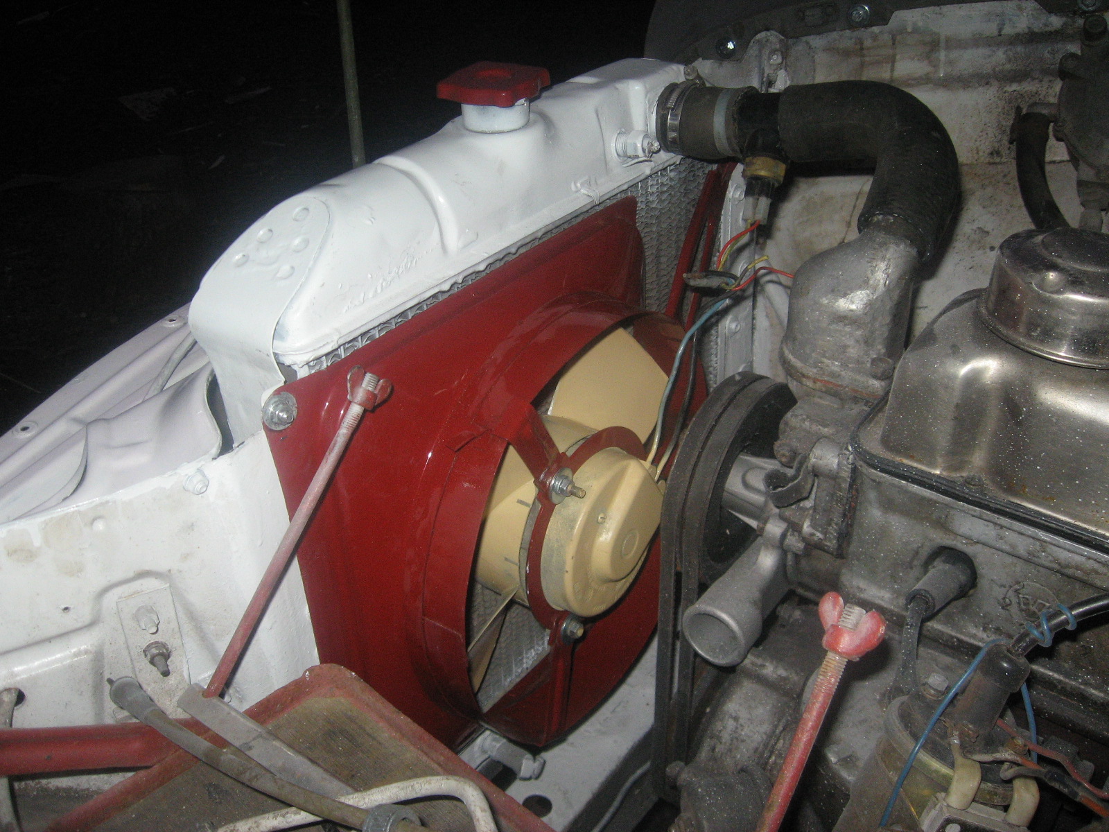

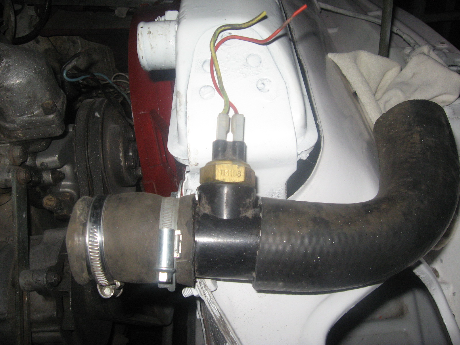

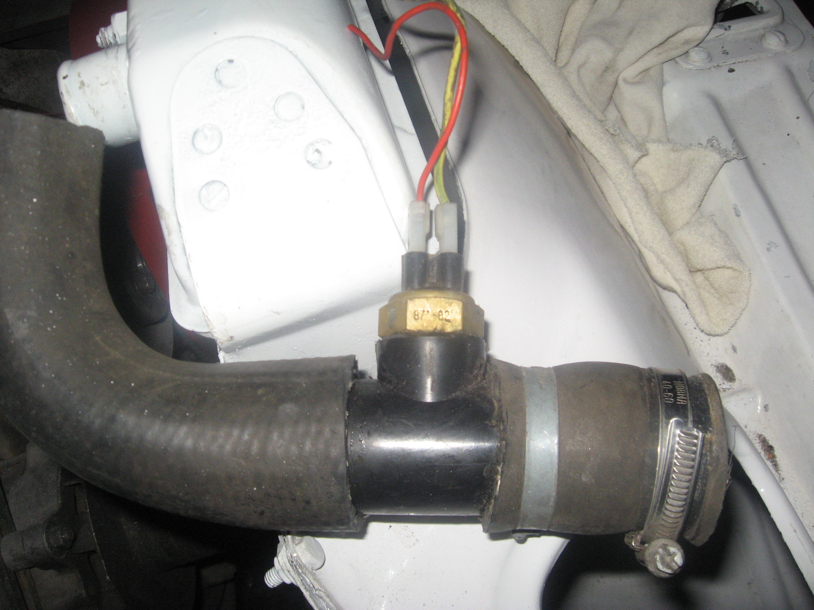

В связи с тем, что наводится порядок в подкапотном пространстве, показываю свой девайс.
На датчике видна маркировка и температурный режим.
Все работает отлично.

Капеллан   В связи с тем, что наводится порядок в подкапотном...   2009.09.26 21:10
Mayor   А не 24кин ли это радиатор часом?   2009.09.27 18:47
Капеллан   Именно… установка этого девайса описывалась в этой...   2009.09.27 19:26
