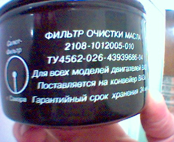

Можно сделать в переходнике под фильтр канал для замера давления на входе в фильтр. Тогда появится возможность для сравнения давлений на входе и выходе. И если разница - тот самый искомый перепад превысит эти 0,5-0,8 Атм после пробега 4-5тыс км, то можно принимать решение о замене фильтра.
Кстати наконец удалось сфоткать фильтр, что я пользую и пятиминутка.
