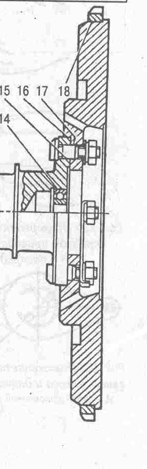

ADK-XXI С-Пб   Посмотрите чертежик маховика и проставьте интересу...   2007.04.24 7:52
Stirlitz   Да просто его диаметр. И толщину. Ничего особенног...   2007.04.24 9:04
ADK-XXI С-Пб   Диаметр до венца. (на картинке по правой стороне) ...   2007.04.24 10:57
Stirlitz   Вы, конечно, подумайте, чем, а я вот пока что заду...   2007.04.24 11:42
ADK-XXI С-Пб   Вам не кажется, что этот вопрос уже задавался? :D ...   2007.04.24 11:50

ADK-XXI С-Пб   В массивной части толщина 23,5 мм. Но объясните чт...   2007.04.26 22:19
Валентин В.В.   Никакой хитрой формы. Всеми хитрыми частями можно ...   2007.05.13 17:48
