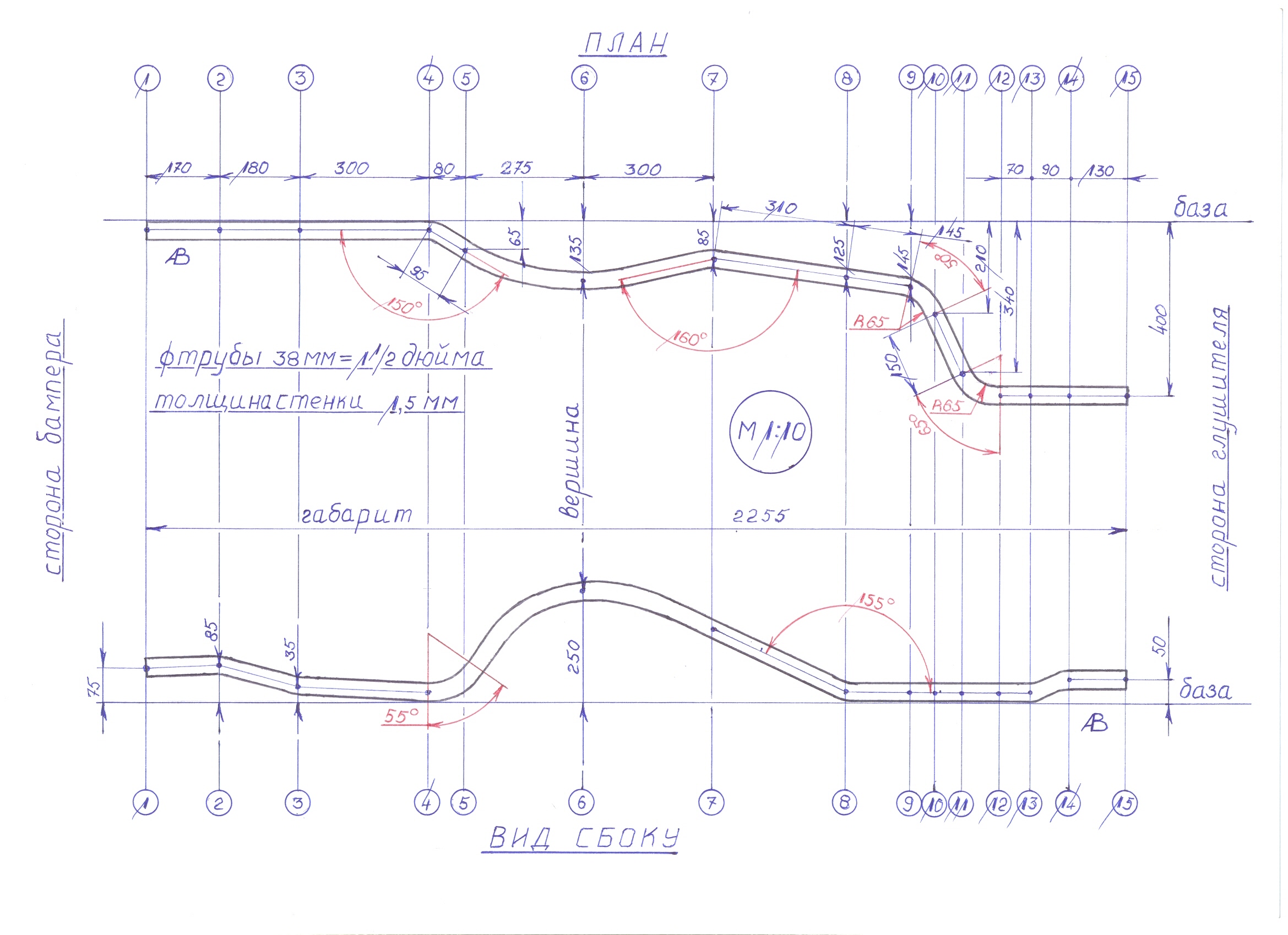

Хотелось бы узнать, у кого какая выхлопная труба после глушителя стоит. Дело в том, что на моей и на доноре стоит что-то больше похожее на водопроводную с толстенными стенками и маленьким диаметром, естественно, её мало для нашего двига, и она его ОЧЕНЬ душит! verymad.gif Это только у меня такое, или это распространено?!
сообщение 2009.08.31 12:08
http://photofile.name/users/garage21/3611161/
http://photofile.name/users/garage21/33205…/#mainImageLink
Думаю размеры не помешают.
