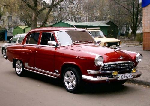

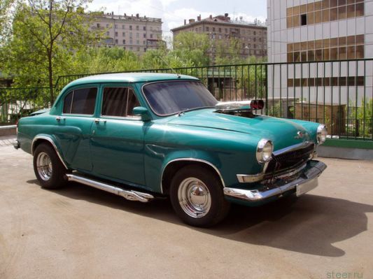

А може зробити вихлопну таким чином, вихлопом "на бік"?
Чи є якісь мінуси? На мою думку мінусів немає!
Тут можна підібрати вихлопну http://www.autoglushitel.ru/products.asp

Hellbomb   Пульсаре, на фото 1 хромові накладки через деякий ...   2009.08.31 9:25
Garage   http://garage21.users.photofile.ru/photo/garage21/...   2009.08.31 12:08
Garage   http://vyacheslavp.users.photofile.ru/photo/vyache...   2009.09.02 15:34
Pulsar   О-о-о-о-о саме так як я хочу зробити!!...   2009.09.02 17:40
