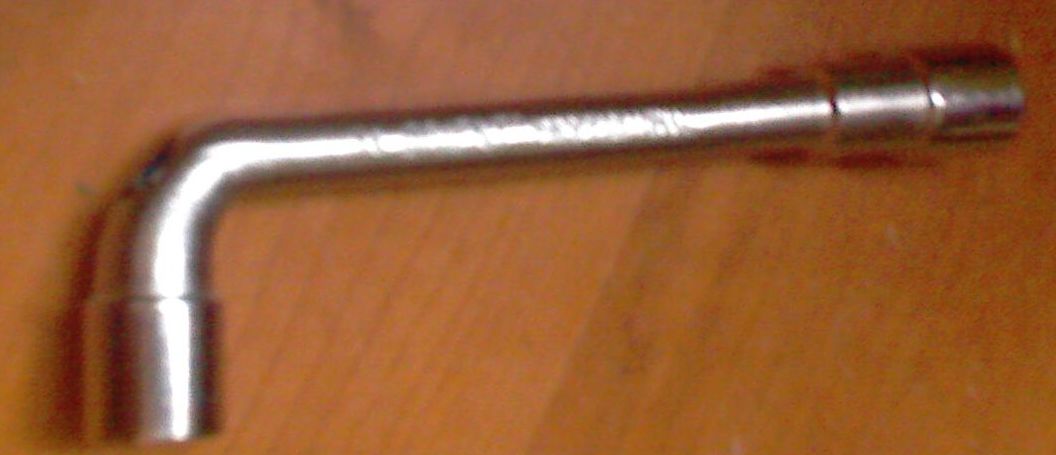

А тут себе прикупил торцевые ключи нового образца. Давно к ним присматривался. Что мне понравилось — в них есть дырка под конец болта или шпильки. Таким образом, эти ключи можно надевать на любую гайку, на которую можно надеть накидной ключ. В этом плане они эквивалентны накидным, сохраняя преимущества торцевых. Кроме того, каждый такой ключ одного размера с короткой и длинной стороны, и его удобно использовать в разных ситуациях. Фактически, набор таких ключей заменяет набор накидных и в какой-то мере набор головок — разве что трещотку с ними использовать нельзя; но с другой стороны, обычные головки можно надевать на гайки только если конец болта не торчит больше, чем на сантиметр-два. Стоят столько, какой у них размер: на 6 мм — 6 грн итп. Есть всех нужных размеров от 6 до 27 мм (больше не видел), ненужных размеров типа 18 мм нет.
