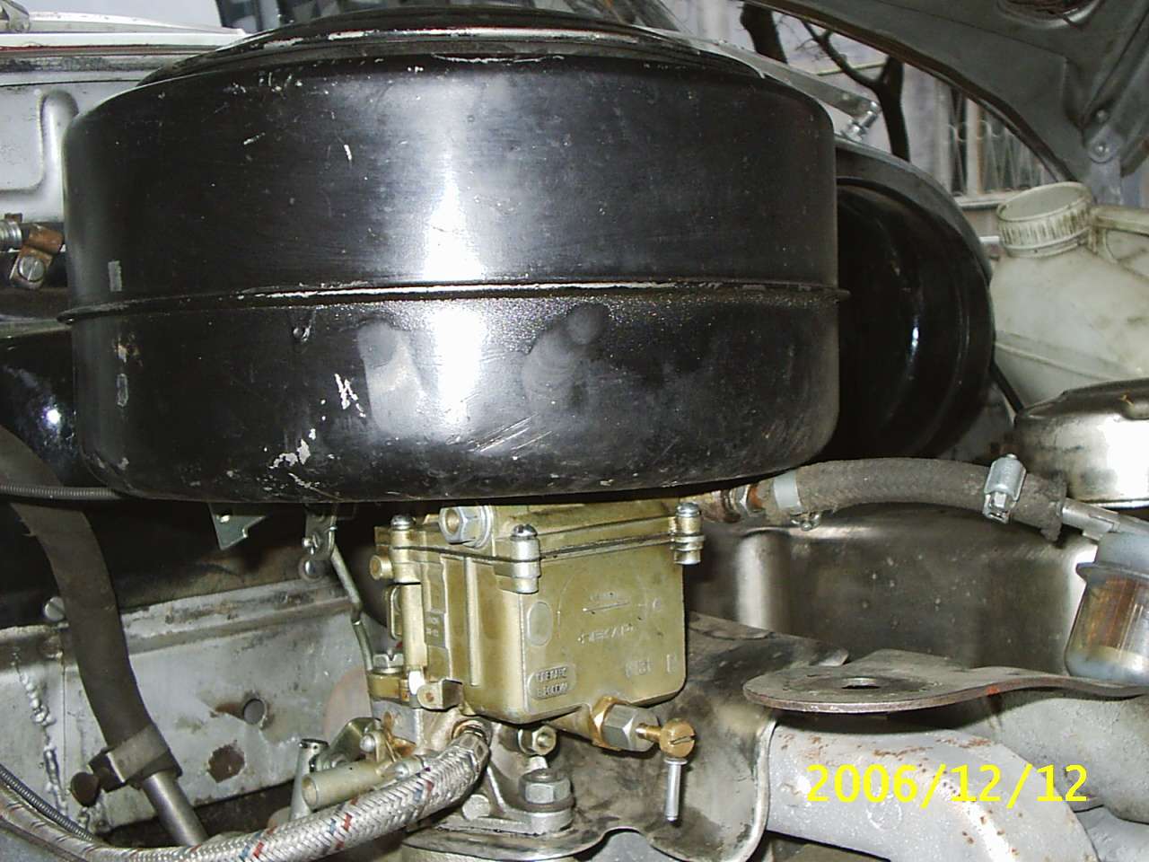

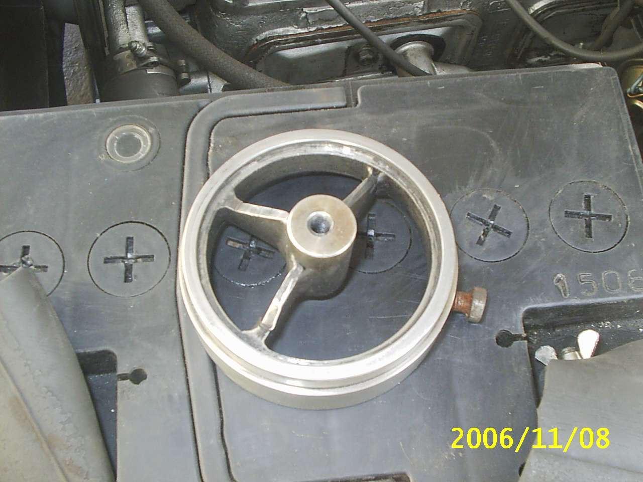

На фотографии:
  1. упорный винт дросельной заслонки (ВНИМАНИЕ: не трогать!);
  2. винт качества/токсичности (состава смеси);
  3. винт количества (эксплуатационной регулировки ХХ);
  4. винт привода клапана разбалансировки.
Цитата('УАЗбука')
Для регулировки надо крутить 2 и 3. 1 — на заводе ставят, но можно самому поставить так, чтоб заслонка не задирала смесительную камеру (чтоб метал не стачивался). 4 винт я вообще удалил, клапан теперь постоянно открыт.
Регулировка:
- винт 3 закрутить до упора и открутить на 3 оборота
- винт 2 открутить на 6 оборотов, запустить двигатель и плавно вкручивать до нужной частоты ХХ, у меня 650
- винтом 3 вкручивать до тех пор пока не начнет глохнуть, потом отвернуть на чуть-чуть.
- винтом 2 опять нужные обороты выставить
- проверить резким нажатием на газ, потом проверить на ходу плавным нажатием на газ, если что-то не устраивает все повторить
А вот что говорится в инструкции, прилагаемой к новому карбюратору:
На карбюраторе К-131А регулированию подлежат винты, влияющие на минимальную частоту вращения двигателя на холостом ходу.
Порядок предварительной регулировки:
  • винт эксплуатационной регулировки холостого хода завернуть до упора, а потом отвернуть на 2.5…3 оборота;
  • винт токсичности (качества) завернуть до упора и затем отвернуть на 1.5…2 оборота;
  • запустить двигатель и прогреть его до температуры охлаждающей жидкости 80…90°C;
  • винтом эксплуатационной регулировки установить минимально устойчивую частоту вращения двигателя, примерно 600 об/мин;
  • винт токсичности завернуть до появления неустойчивой частоты вращения двигателя и затем несколько отвернуть до исчезновения неустойчивости;
  • при необходимости винтом эксплуатационной регулировки подкорректировать частоту вращения двигателя.
  • убедиться, что двигатель не глохнет при перегазовках; для этого надо нажать на педаль газа и затем резко отпустить её. Если двигатель заглохнет, необходимо винтом эксплуатационной регулировки увеличить частоту вращения.

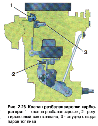

Прикреплённое изображение 4. Отрегулируйте привод клапана 1 (рис. 2.26) разбалансировки поплавковой камеры винтом 3. При полностью отпущенной дроссельной заслонке клапан должен быть открытым.

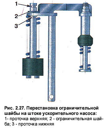

Прикреплённое изображениеРаботу ускорительного насоса проверяйте в том случае, если при резком нажатии на педаль дроссельной заслонки в работе двигателя наблюдаются провалы и двигатель медленно увеличивает частоту вращения. Для проверки резко откройте дроссельную заслонку, при этом из распылителя ускорительного насоса должно течь топливо.
На специальном стенде можно проверить подачу ускорительного насоса, которая должна быть не менее 8 см3 за 10 рабочих ходов поршня.
В процессе эксплуатации карбюратора вследствие износа поршня и стенок колодца ускорительного насоса подача его может оказаться недостаточной. Чтобы увеличить подачу, переставьте ограничительную шайбу 2 (рис. 2.27) на штоке ускорительного насоса на нижнюю проточку 3.
При эксплуатации автомобиля в высокотемпературных условиях уменьшите подачу ускорительного насоса, переставив ограничительную шайбу в верхнюю проточку 1 штока.

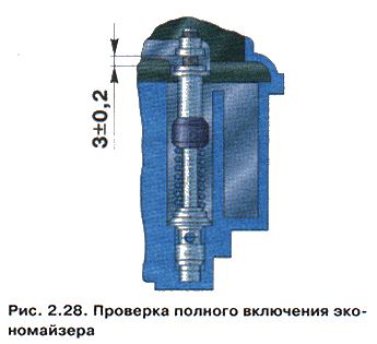

Прикреплённое изображениеЕсли двигатель не развивает максимальной мощности при полностью открытой дроссельной заслонке, проверьте полное включение экономайзера. Для этого проверьте зазор между планкой и гайкой штока привода экономайзера при полностью открытой дроссельной заслонке который должен быть (3±0,2) мм (рис. 2.28) При необходимости отрегулируйте этот зазор при помощи гайки, после чего закрепите гайку обжатием ее по малому диаметру.

Hellbomb   А для чего нужна игла экономайзера у К-131А? Точне...   2010.02.14 13:52
Mayor   Это Вы о чем? О ЭПХХ или экономайзере мощностных р...   2010.02.14 14:58
Stirlitz   На фото в первом сообщении видна такая скошенная т...   2010.02.14 15:38
Mayor   А это что ИГЛА?   2010.02.14 16:01
Stirlitz   Эта трубка напоминает иглу от медицинского шприца,...   2010.02.14 16:28
ADK-XXI С-Пб   Хорошо, Майор спросил! :)   2010.02.14 19:44
Mayor   Думаю что все таки у Моргунова была потоньше. А э...   2010.02.15 12:55

Hellbomb   Как на этот карб приделать фильтр от 41-го москвич...   2010.12.21 22:27

Saw   Кто-нибудь на этом чуде снимал клапан разбалансиро...   2015.03.30 15:21
Sobur2000   Судя по картинке http://www.uazbuka.ru/k131.htm он...   2015.03.30 16:32
Saw   На картинке он изображен не так как есть на самом ...   2015.03.30 17:08
