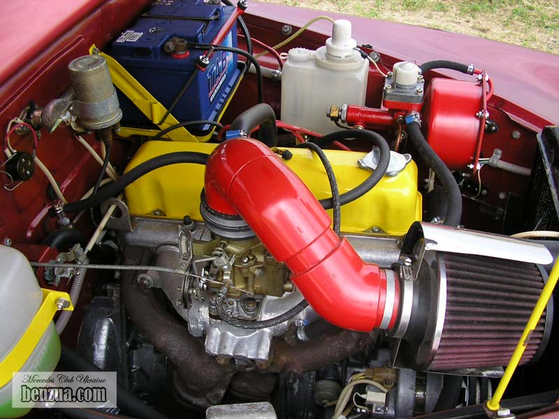

фильтр от инжэкторной 3110

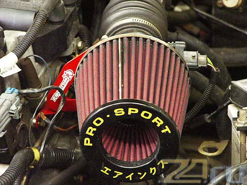

«Нули и цифры». Тест воздушных фильтров нулевого сопротивления
Воздушные фильтры пониженного сопротивления — одна из излюбленных тем для дискуссий среди "настройщиков". Деталька доступна, просто монтируется, вариантов не счесть, да и… вид красивый (тоже важно!). Но споры о пользе "нулевиков" не прекращаются. Разберемся? Вот результаты профессиональных тестов…
…Кто-то с пеной у рта доказывает пользу фильтра и рассказывает, что до установки машина "не ехала", а после "тааааак поперла!", другие руководствуются умозрительными выкладками и формулами из курса физики средней и высшей школы, считая, что от "нулевика" не может быть никакой пользы, кроме вреда, а третьи — не знают, что и думать. А как на самом деле?

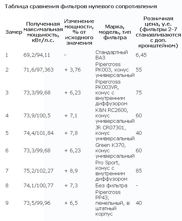

Специалисты тюнинг-центра "Билкон" протестировали несколько фильтров пониженного сопротивления
Таблица сравнения фильтров нулевого сопротивления
Замер Полученная максимальная мощьность, кВт/л.с. Изменение мощности, % от исходного значения Марка, модель, тип фильтра Розничная цена, у.е. (фильтры 2-7 станавливаются с доп. кронштейном)
Тестирование проводилось на мощностном стенде Bosch. Для чистоты эксперимента и объективности ради с каждым фильтром делали по два замера. Впрочем, особой разницы не было, так что в таблице мы указали результаты только первых попыток. За эталон приняли номинальную мощность автомобиля ВАЗ-21103 с 16-клапанным двигателем объемом 1500 куб. см. Все фильтры ставили под капот именно этой "десятки". Комплектация машины стандартная, пробег — 10500 км. С заводским фильтром сделали четыре замера. Средний результат — 71,6 кВт (или 94,11 л.с.) при 5320 об/мин. Скажем прямо — эта цифра удивила всех. Ожидали получить максимум 92 "лошади". Однако тольяттинские моторы бывают разными… Кроме того, нас интересовала не мощность как таковая, а ее изменение в зависимости от фильтра.
Что же касается других подопытных фильтров, то можем сразу сообщить: результаты были близки к ожидаемым. Да, в большинстве случаев фильтры пониженного сопротивления дают прирост мощности, но… около 6-9%. Большая прибавка оборачивается потерей мощности на "низах" и провалом в зоне около 5000 об/мин. Физически же обычный человек не в силах почувствовать разницу в мощности двигателя менее 5 л.с., а динамические характеристики с фильтром и без меняются совсем уж неуловимо. Так что потешить самолюбие могут скорее цифры на бумаге, чем реальность.
А между тем, если говорить о ценах, один фильтр пониженного сопротивления стоит как семь штатных…
С приобретением "спортивного" фильтра автолюбитель получает обязанность регулярно (скажем, через 5000 км) промывать и пропитывать специальным раствором, который тоже денег стоит, фильтрующий элемент (причем выдерживая определенную технологию), что трудно сравнить с простотой общеизвестной операцией "снял-поставил". Забывать о периодическом обслуживании фильтра нельзя, иначе машина станет "тупой" и "прожорливой".
Да, на "нулевик", предназначенный для открытой установки, приятно посмотреть. Но только в первые дни. Потом он обрастает толстым слоем грязи и пыли…
Фильтры пониженного сопротивления, которые ставят в штатные коробки ("панельные"), незаметны и потому менее популярны. Разве им похвастаешься перед приятелями — "Смотри, чо поставил!"…
Еще об одном заблуждении. Считается, что если снять фильтр и его корпус вовсе, мощность мотора возрастет, причем значительно. Это не так. Наши замеры это подтверждают. Дело в том, что инженеры рассчитывают фазы газораспределения с учетом потерь на фильтр. И с практической точки зрения двигатель, в который попадает абразив (пыль), долго не протянет. Преграда в виде воздушного фильтра просто необходима. Но чудес не бывает. Снизить сопротивление потоку можно только за счет увеличения проходных отверстий, то есть — ухудшить качество фильтрации. Игра не стоит свеч: глупо получать скорее теоретическую прибавку мощности за счет значительного снижения ресурса двигателя.
Большинство фильтров в этом тесте — универсальные, конусного типа. Такая форма — не дань эстетике, она оптимальна с точки зрения практики. Пара "конусов" — с внутренним диффузором. Как показывают замеры, такая конструкция дает наилучшие показатели.
Конечно, неплохо было бы узнать и эффективность фильтров — интересно же, сколько пыли какой пропускает. Но это — совсем другая история.

Garage   ;) ;) ;) фильтр от инжэкторной 3110 :) :...   2009.06.29 9:21

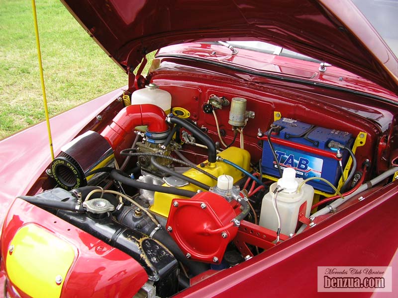

Капеллан   http://forum.gaz21.org.ua/index.php?showto…mp;#ent...   2010.11.19 22:03
shtabs   Красиво и бестолково… :(   2010.11.20 0:57
Капеллан   конструктивная критика :appause:   2010.11.20 8:29
-mAxIm-   …во вторых сделал подогрев от выхлопного колектор...   2010.11.20 9:04
Капеллан   Я наоборот, подразумевал при установке, возможност...   2010.11.20 12:22
Stirlitz   конструктивная критика :appause:Зато точно знаем,...   2010.11.20 22:47
Капеллан   Да, так и задумано, на лето ставить патрубки, зимо...   2010.11.20 23:36
