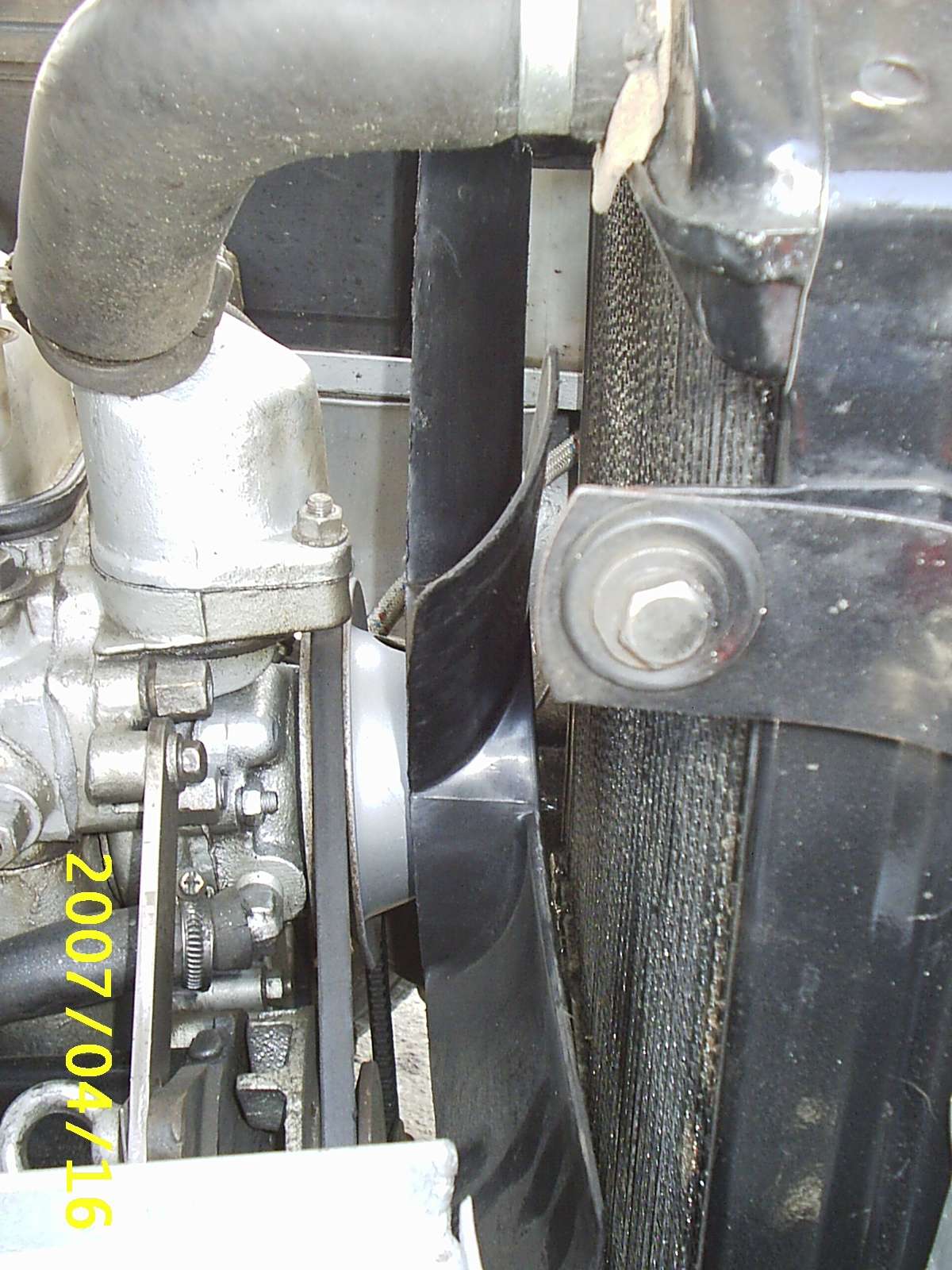

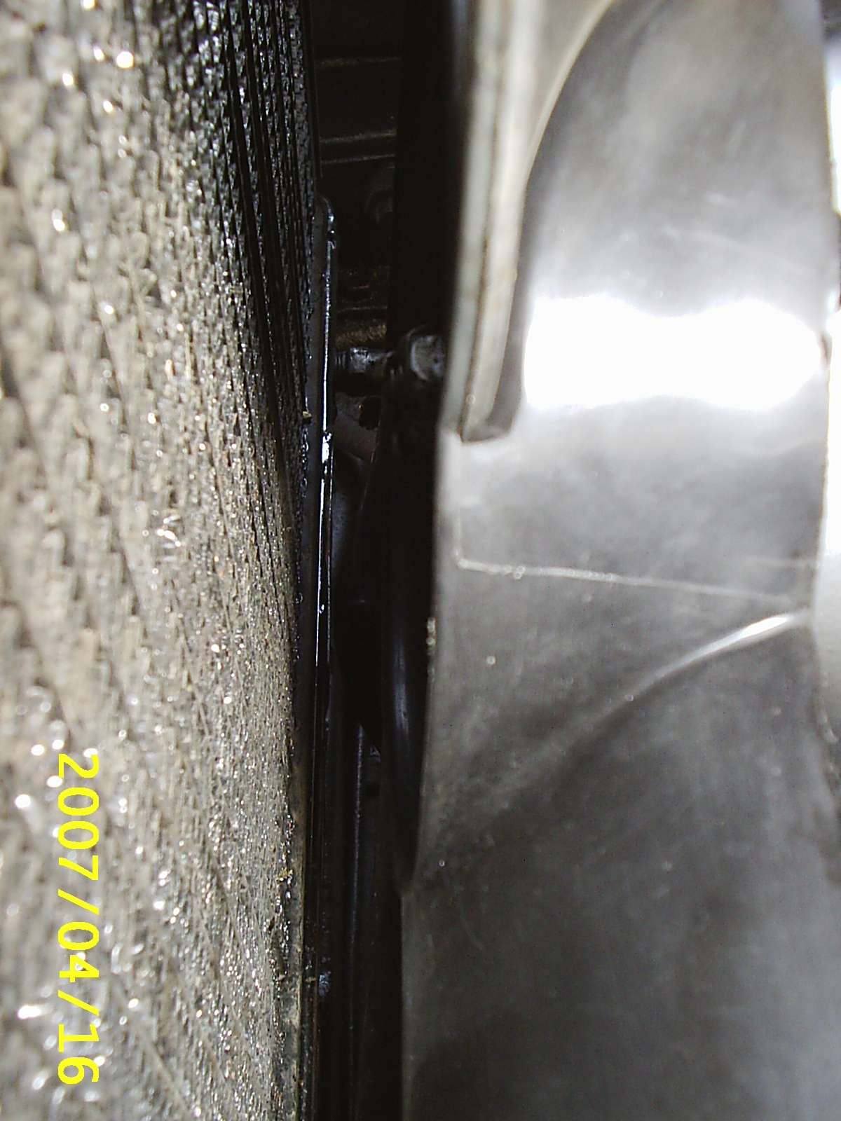

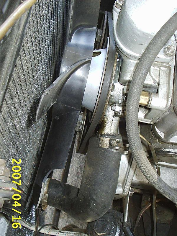

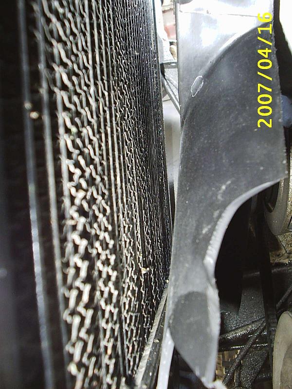

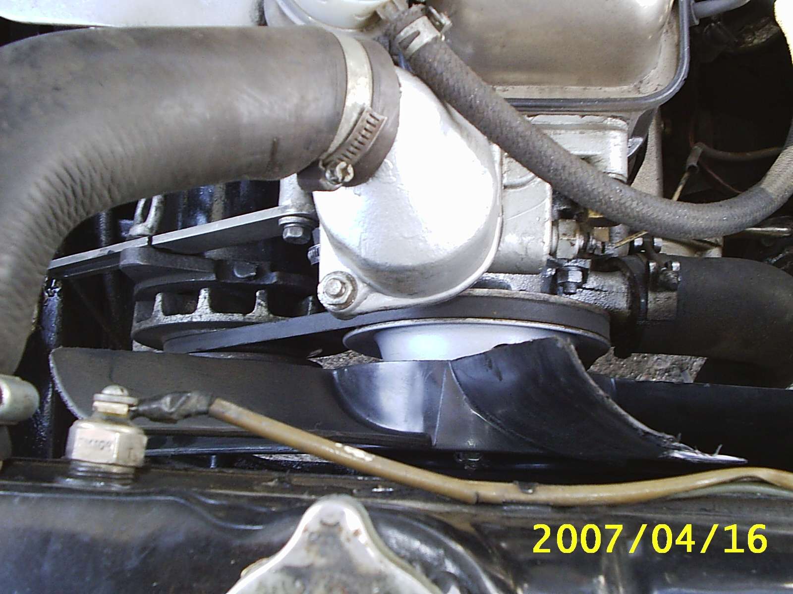

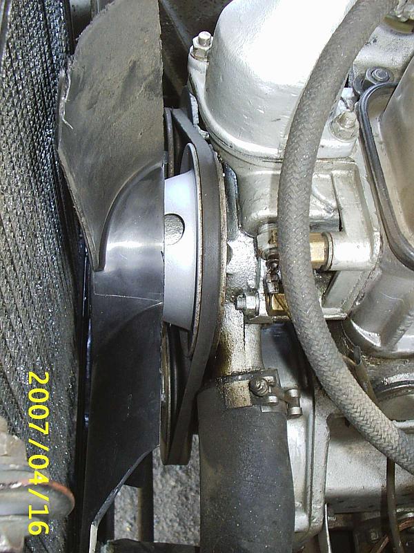

Stirlitz   Да вот только сегодня я имел возможность порадоват...   2007.04.16 21:35

ADK-XXI С-Пб   Кулер крутился постоянно? Это не идеальный тест, к...   2007.04.16 23:03

Mayor   Но подозрительно то, что в спокойном состоянии н...   2007.04.17 10:06
Stirlitz   Попробую… Собственно говоря, я его недавно с...   2007.04.17 10:22
Михаил   Честно говоря, на фотках рассмотреть достаточно сл...   2007.04.17 17:15
Mayor   Фотки чего то открываться не хочут. Но кое что узр...   2007.04.21 9:34
