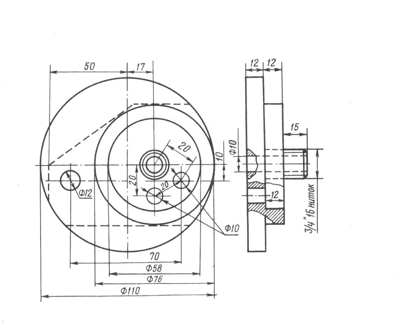

Чертеж того переходника, который тонкий, тоже есть. Вот и он. Это с российского форума его Надпоручик, по-моему, вешал. Я хотел было такой сделать, а потом купил на рынке. Правда основание не круглое.Прикреплённое изображение
сообщение 2006.12.28 14:31
Этот чертеж отсканен из журнала За Рулем от 1976 года. Переходник этот полностью работоспособен и позволяет крепить самые большие фильтры. Сам отъездил с таким лет 10,пока не поменял мотор.

Итак сам сабж- есть возможность заказывать вышепоказанные переходники на полнопоточную схеиу.Изготовлять будут высококлассные специалисты(работники одного из предприятий авиационной промышленности Украины)
Вопрос вот в чем- какую стоимость уважаемые волговоды считают приемлемой для такой детали-
На днях передам чертежи для изготовления пробной детали- думаю в течении недели выложу фото того , что получилось

Вопрос по чертежам- какой взять за ВЕРНЫЙ ?
Решил брать тот, что из журнала 76 года- так вопрос по графике- мне не ясны пунктирные линии- на виде сбоку они ни во что не проецируются…
Жду советов…
сообщение 2007.03.26 10:09
В любом случае, надо предусмотреть отверстие под датчик масла.

Смотрим пост Alejo с чертежем- получается отверстие под датчик давления будет закрываться фильтром… Не порядок…
Вот делал сегодня в про- е модель… что то типа такого получается(если исходить из За рулевского чертежа) А вот копия чертежа(то же в про е)
Кстати- на чертеже один размер лишний… замкнутая размерная цепь получается… но это так… к слову- завтра сниму с Рки переходник- посмотрим какой там стоит…

А где размеры, параметры резьбы и относительные расстояния отверстия под датчик давления для переходника "За рулем 76" ?
У кого есть возможность промерить ?
Кстати, насчёт цены, токарь мне сегодня озвучил те же $10 -- 50 гривен.

И меня смутило отсутсвие резьбы под датчик…-сегодня буду смотреть то, что стоит на Рке

Народ, а из какого металла делать переходник ? Учитывать коэффициенты теплового расширения разных металлов (мотор/переходник), или забить и делать из любого материала ?

Его проще купить, чем самому делать… А так, сталь.
