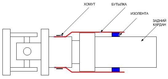

Я 20 лет назад приспособил пластиковую бутылку.

сообщение 2009.12.07 13:29
Цитата(Alejo @ 2009.12.07 12:54) *
В смысле бутылку? blink.gif Она же неэлластичная, не растягивается, когда вилка ходит в шлицах.
wink.gif А я применил телескопическую схему. И бутылка скользит по резиновым колечкам, натянутым на кардан. ( колечки кажись от КАМАЗа или ещё чего то подобного). Правда колечки поставил сравнительно недавно, когда обслуживал подшипник пром опроы. А до них, там прекрасно протрудилась намотанная матерчатая изоляционная лента. Только её конец обязательно надо зафиксировать каким нить хомутом ( хотя бы эл-тех ремешком) иначе разматывалась.
