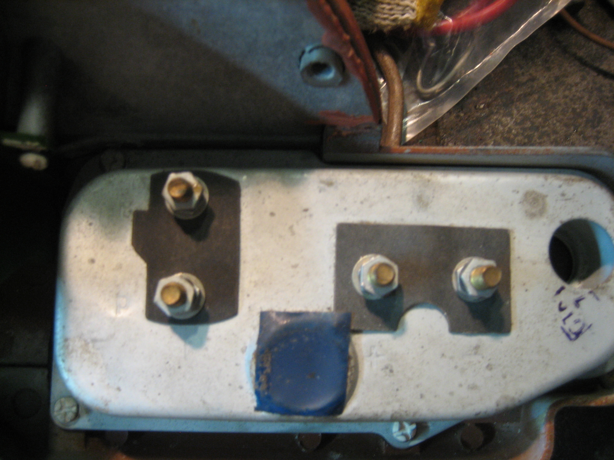

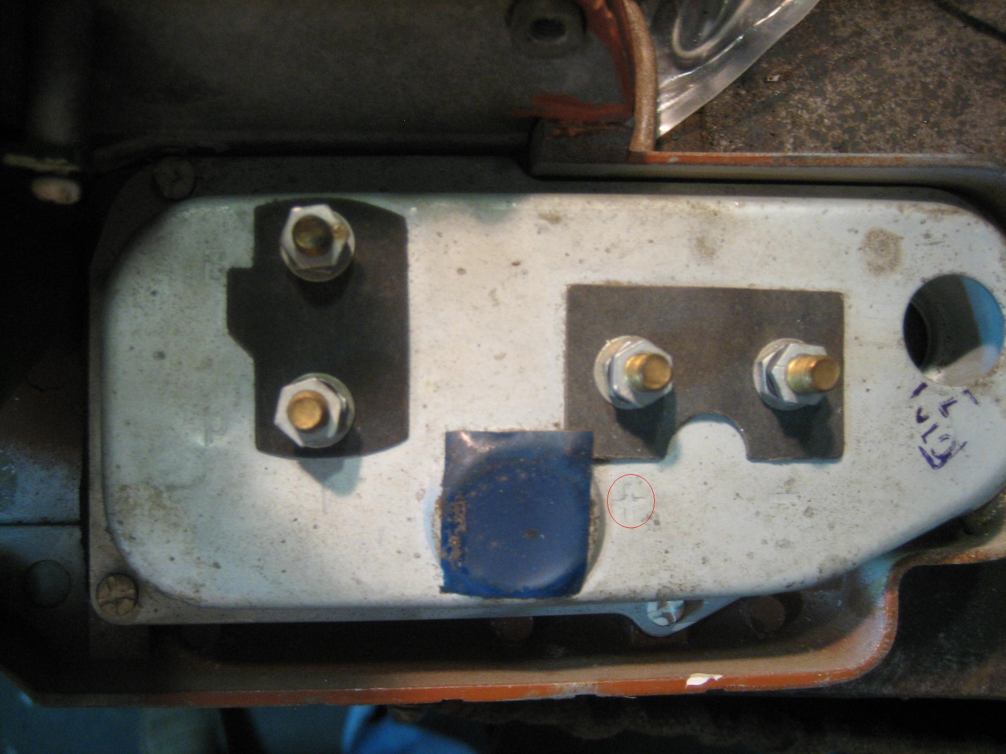

Саша
сообщение 2009.08.11 22:35
Скончался 9 января 2017 г.
Имя: Саша
Авто: ГАЗ-21? '1964/2008
Из: Киевская обл.
Был(а): 2017.01.22 20:50
Другую фотку - только завтра.
Ликвидатор I категории
сообщение 2009.08.12 7:06
Плюс выштампован прямо на железяке около дыр, из которых торчат клеммы амперметра. Наконец можно проверить.
Допустим Вы отсоединили от амперметра все что на нем было. На одном из этих проводов напряжение от АКБ (найти контролькой или тестером). Присоединим его к одной из клемм прибора. Включив фары, касаемся другой клеммы отсоединенными проводами поочередно. При касании провода с фарами будет некоторое искрение и ощутимое отклонение стрелки. И если она отклонится в МИНУС, то расположение провода от акб на амперметре верное. В противном случае, его нужно будет перекинуть на противоположную клемму. Разумеется что генератор будем соединять на другую. Ну и остальное см выше.

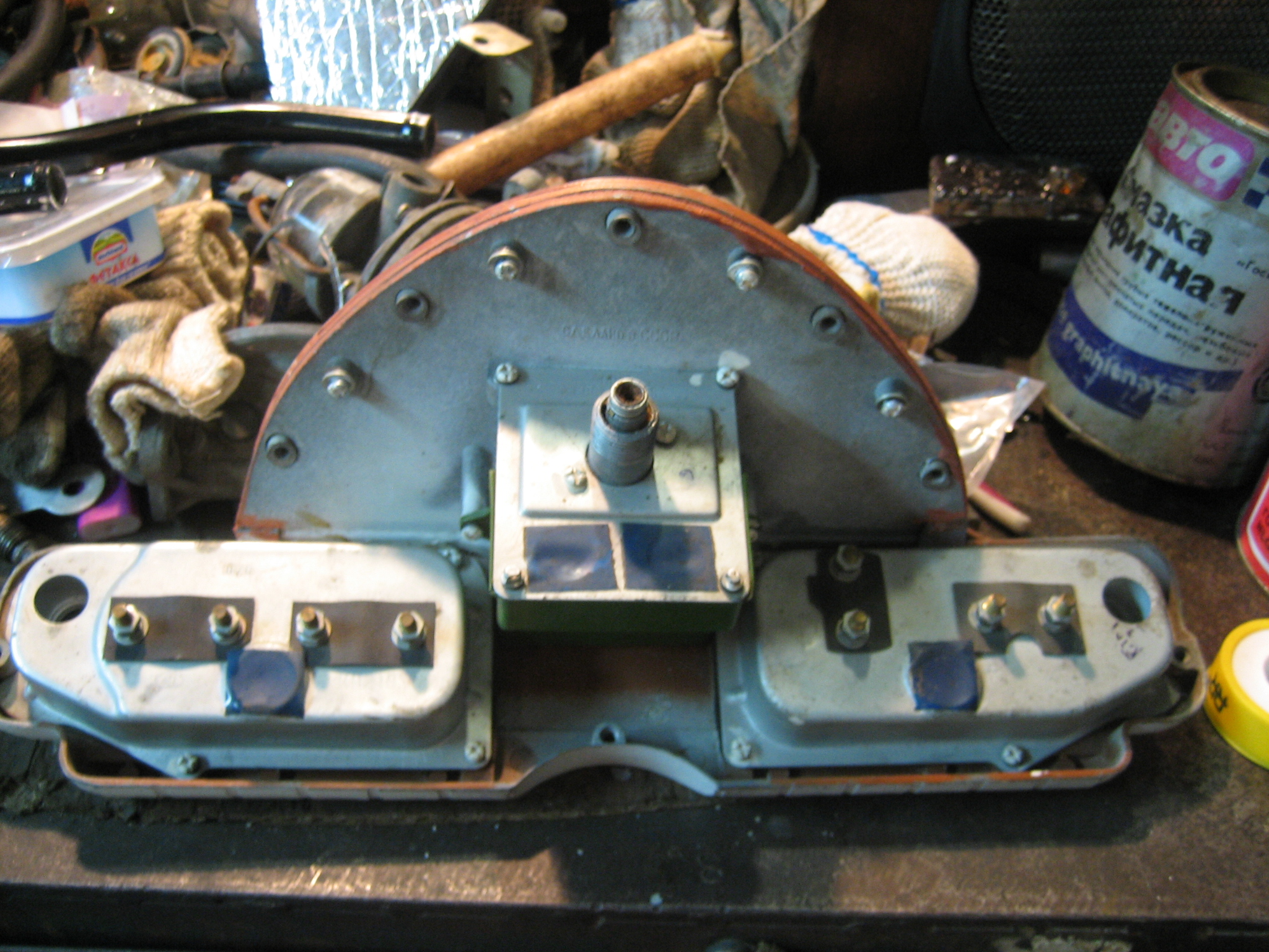

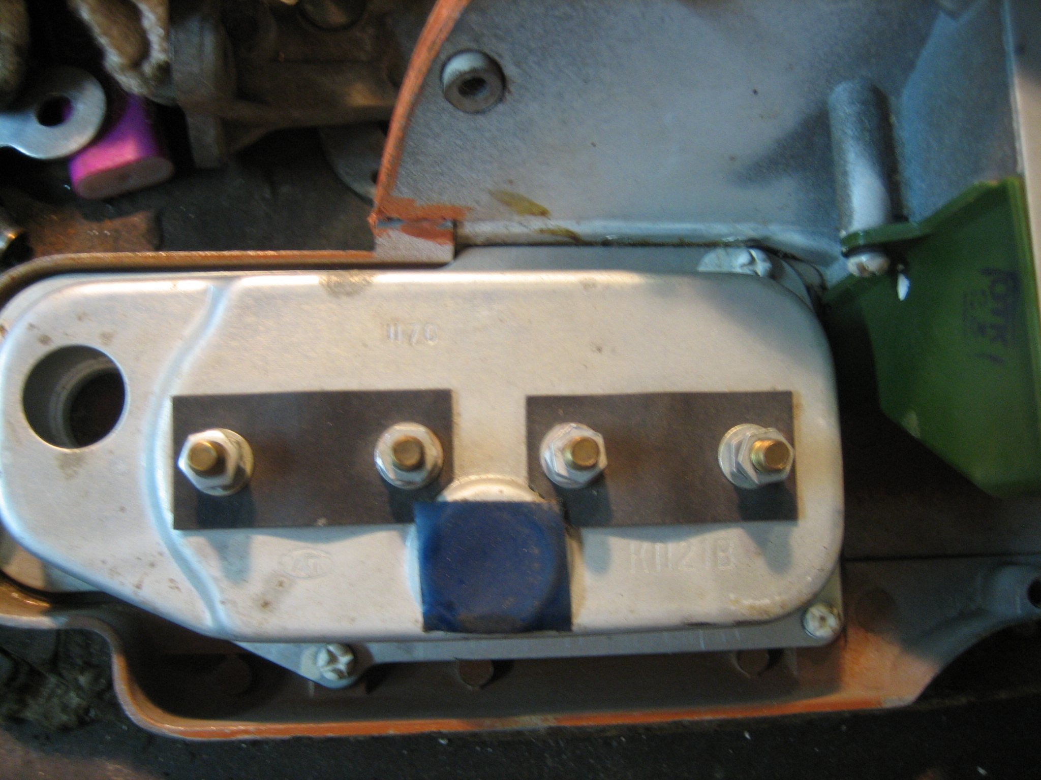

Саша
сообщение 2009.08.13 18:54
Имя: Саша
Из: Киевская обл.
Ну вот постараюсь написать повесть, как минимум, о сигналах и их содружестве с амперметром.
Амперметр осуществляет следующие действия, в зависимости от того, работает двигатель: или - нет.
Двигатель не заведён. Т.е. всё тихо.
1. Сигналим!!! Стрелка амперметра чихать хотела на эти действия, сколь продолжительными они бы не были.
2.Нажимаем на педаль тормоза - загораются стоп сигналы. Стрелка показывает разряд.
3.Включаем головной свет или габариты. Действия стрелки - идентичны п. 2.
4.Включаем радио ( моё любимое ), действия стрелки - см. п. 2.
Заводим двигатель. Заводится, только после выяснения, а какой же тут секрет. Всё крутится и урчит, как мой Кот, когда съел полу-килограммовую рыбу.
1. В момент вращения двигателя стартером - стрелка показывает - разряд. Причём, чем лучше заряжен АКБ и исправнее стартер, тем на меньший угол она отклоняется.
2. После того, как мотор заурчал, стрелка показывает в "+". т.е. происходит зарядка АКБ. Примерно током, который поназывает амперметр. Так продолжается не оч. долго, если мотор завёлся сразу и АКБ быстро набрал потерянную ЭДС.
3. Включаем в это время головной свет - стрелка уходит в ещё больший "+".
4. Сигналим, стрелка производит действия, аналогичные п. 2., в этом подразделе. Т.е. уходит в "+".
Это не значит, что при этом сигналы дают ток в сеть. Это означает, что ток, отдаваемый генератором в бортовую сеть Вашей любимой Волги - возрастает.
Если мы сигналим до пока не надоест - стрелка амперметра не отклоняется никуда, если двигатель не работает.
В заключение могу сказать, что так Должно быть. Но все Волги разные, но стремиться нужно к тому, чтобы было всё так, как я постарался тут описать.
Обращайтесь, всегда рад помочь.
Фотки ниже. Как смог.
