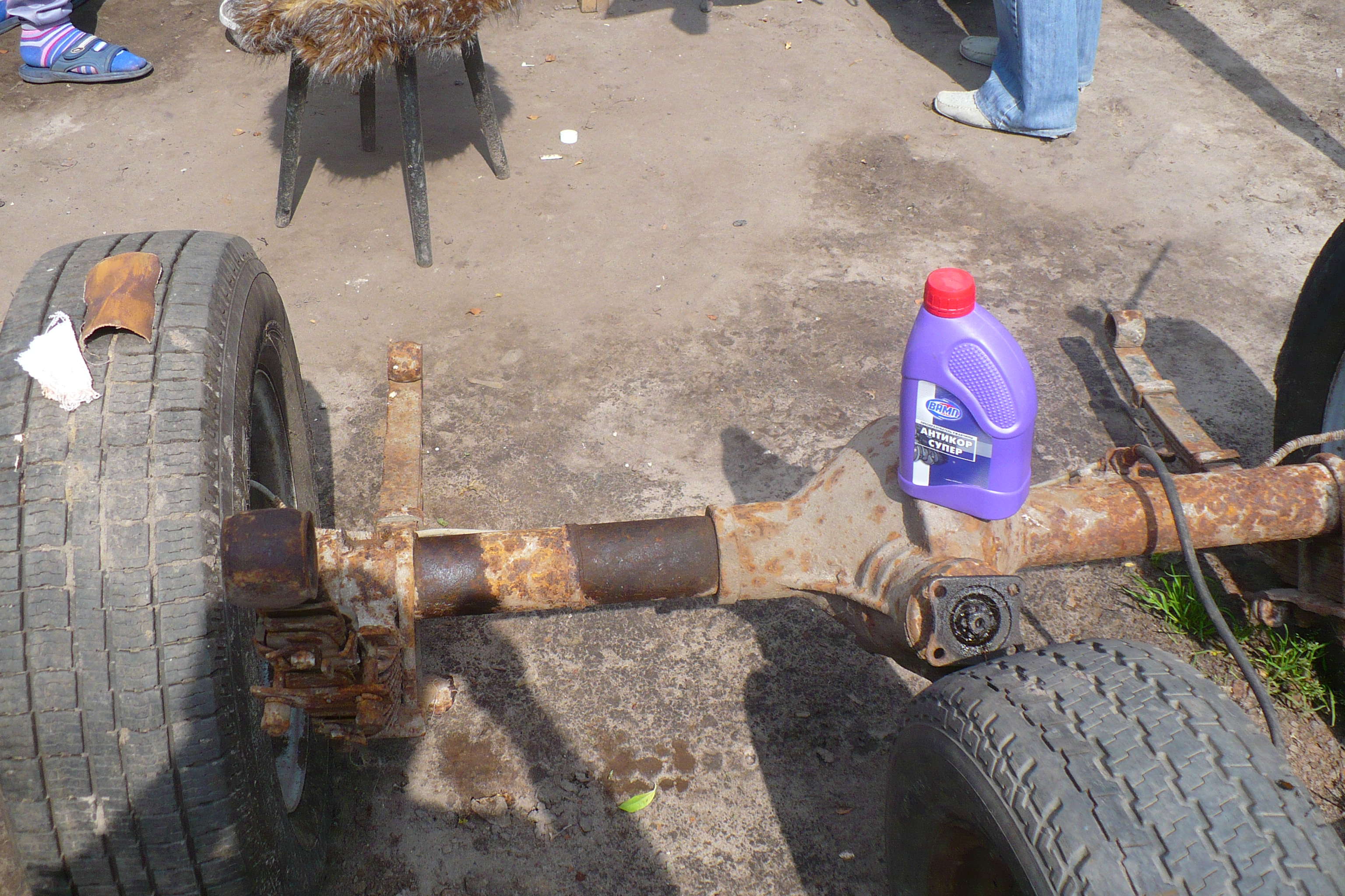

Купил вчера вамповский антикор,весчь кусючая для ржавчины.Напомнил мне простой преобразователь ржавчины из строительного магазина,такая же коричневато-мутная вонючая жидкость.
Изображение Прикреплённое изображение
Провел небольшой эксперимент ближе к рессоре зачистил наждачкой,дальше оставил ржавчину для сравнения и просто промазал ржавчину.Минут через 30-40 там где чистил наждачкой побелело быстрее,но после второй обработки просто помазаная ржавчина дала такойже результат.Плохо что разрядился акум и концовку я не заснял,но это мы исправим.(кому интересно фотки выкидываю в свой альбом http://photofile.name/users/garage21/37262…/#mainImageLink )

Вамповский антикор очень агрессивен (только в очках) не дай бог в глаз,
Тамак-1 на растительной основе, но пользовался обоими, доволен.
Кажется после Вампа надо обрабатывать перед покраской, но не уверен.
