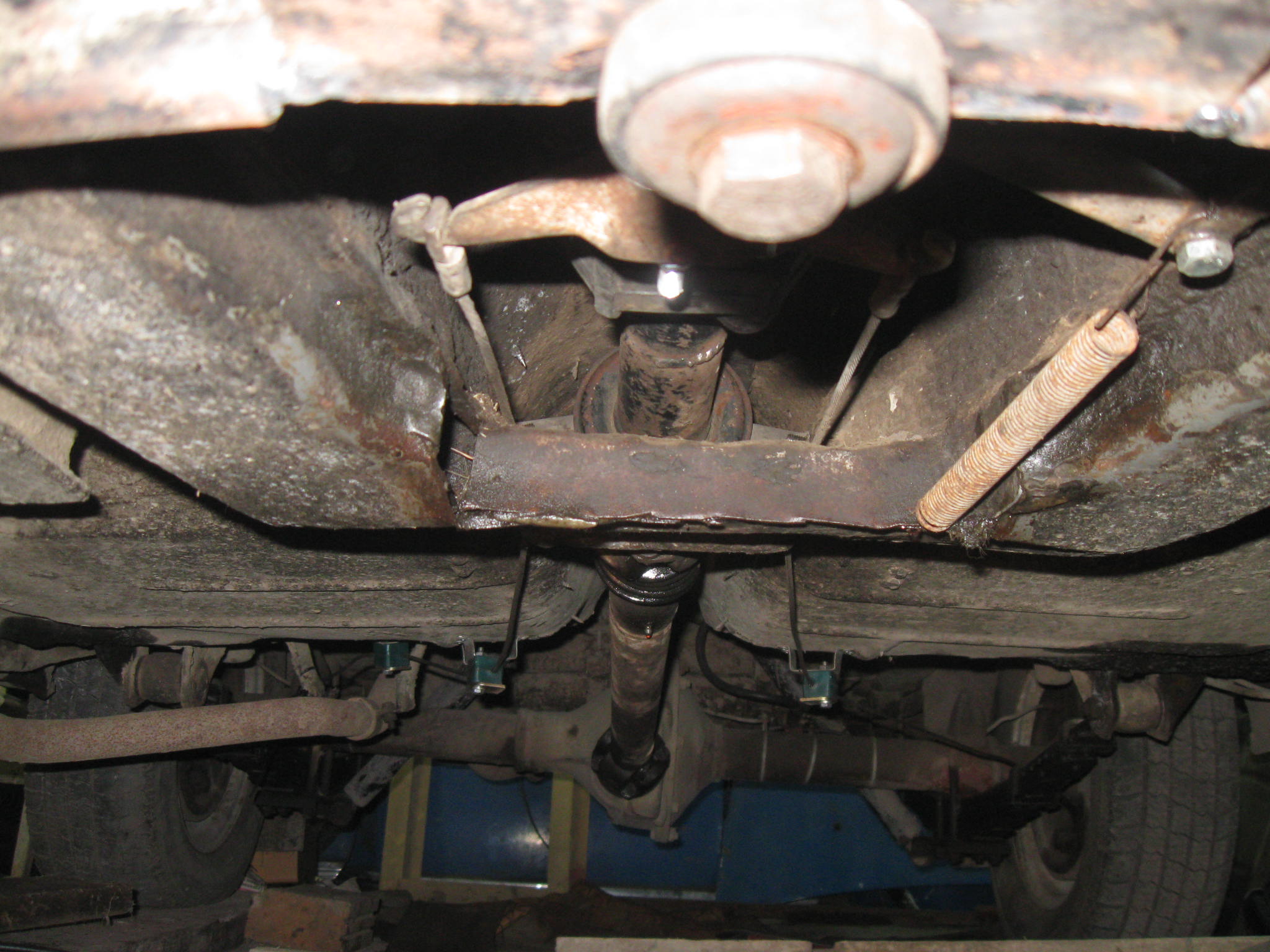

Terberg
сообщение 2012.03.30 20:34
Авто: ГАЗ-21УС
Из: Ильичёвск
Был(а): 2016.02.03 19:43
Не так красиво, но принцип тот-же…
