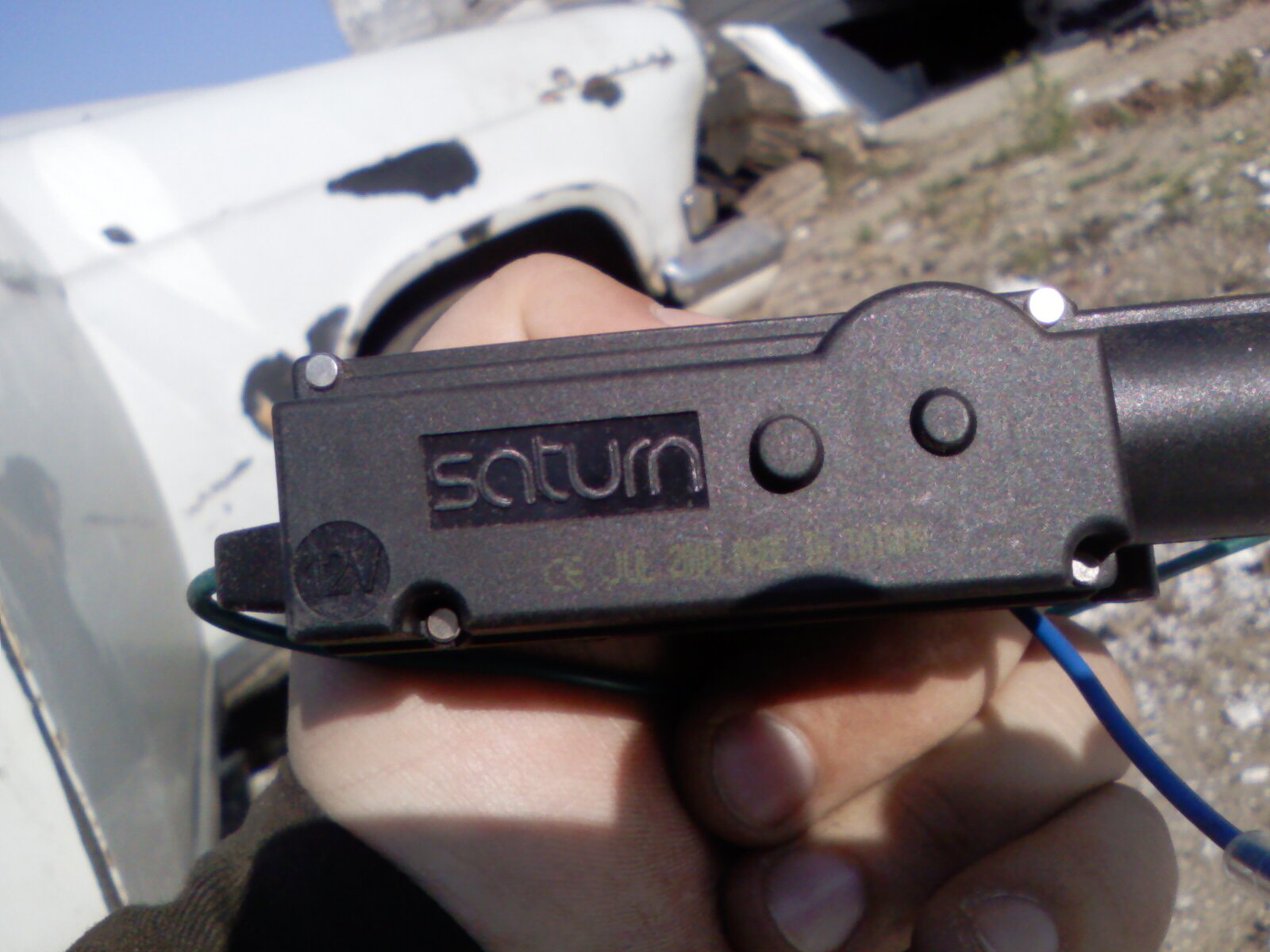

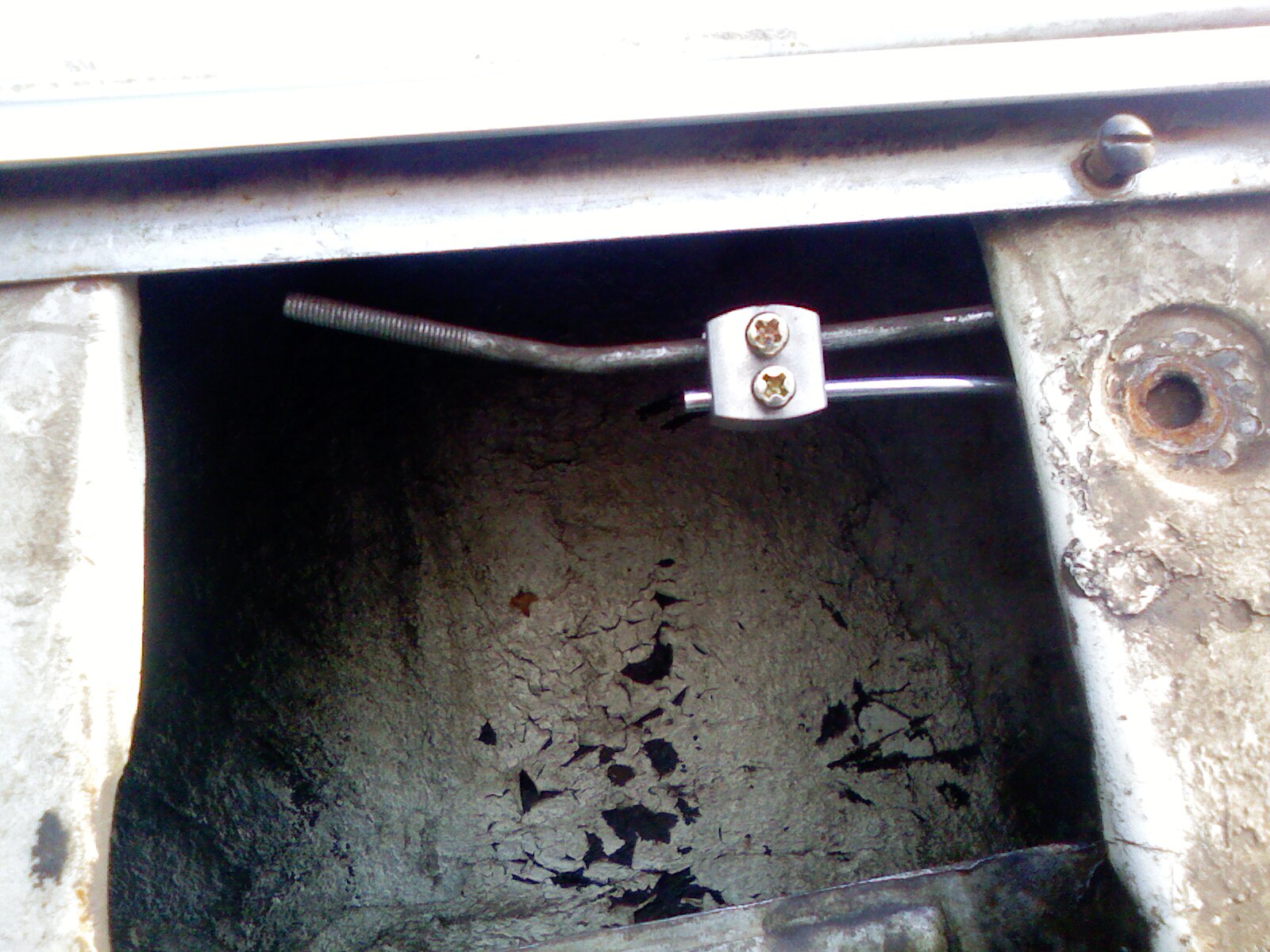

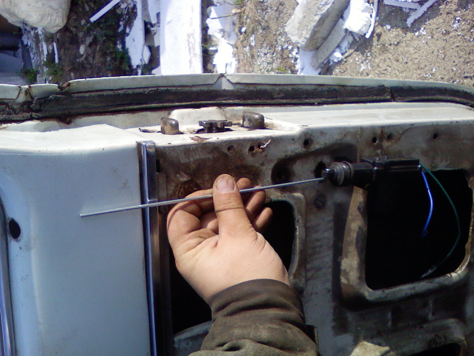

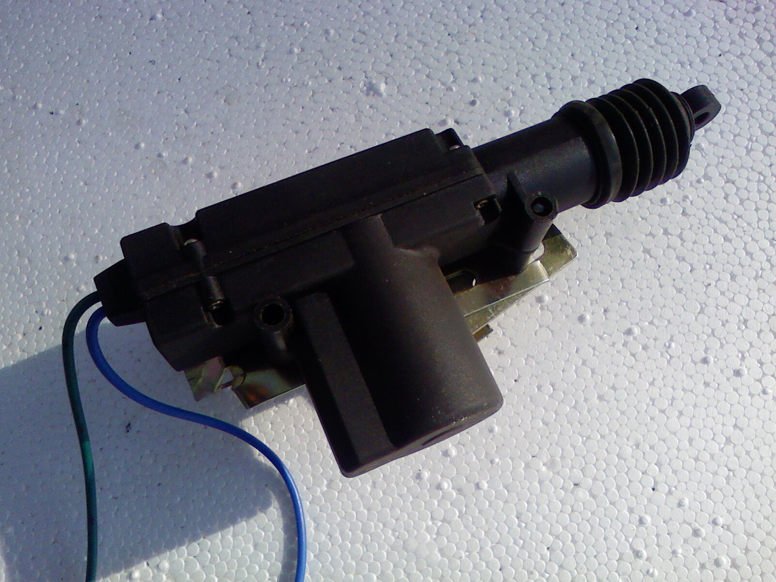

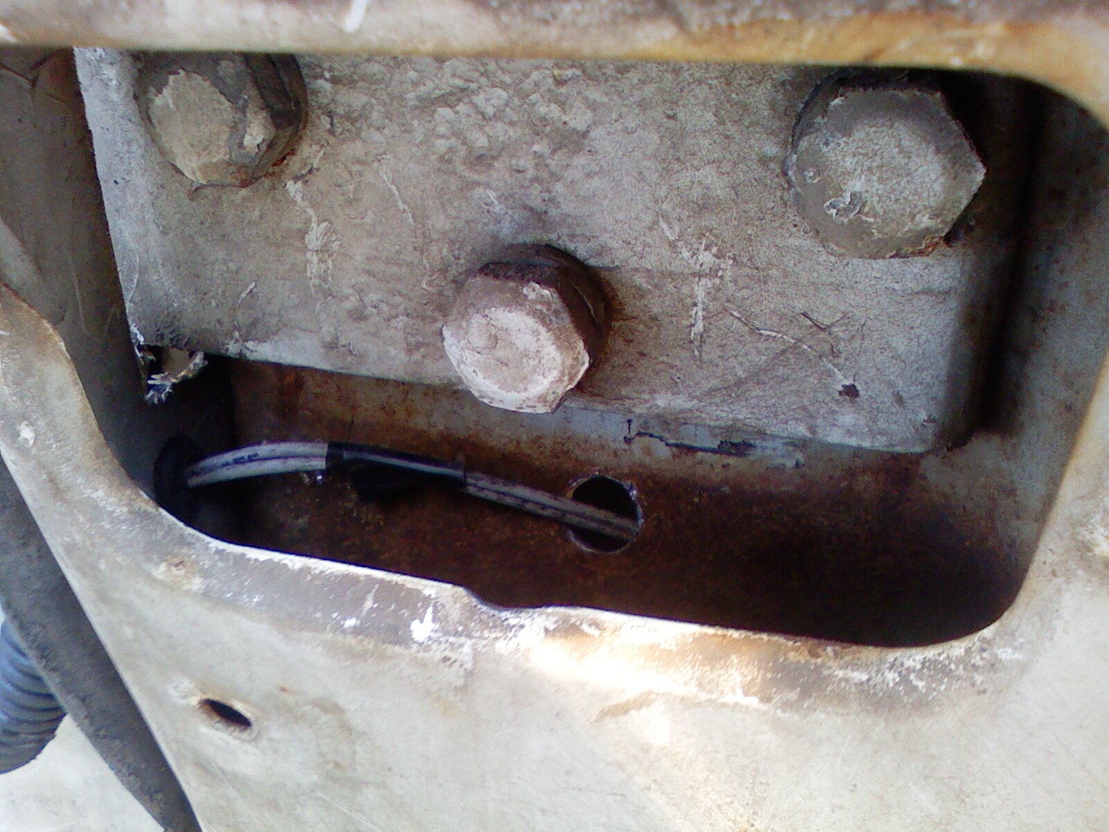

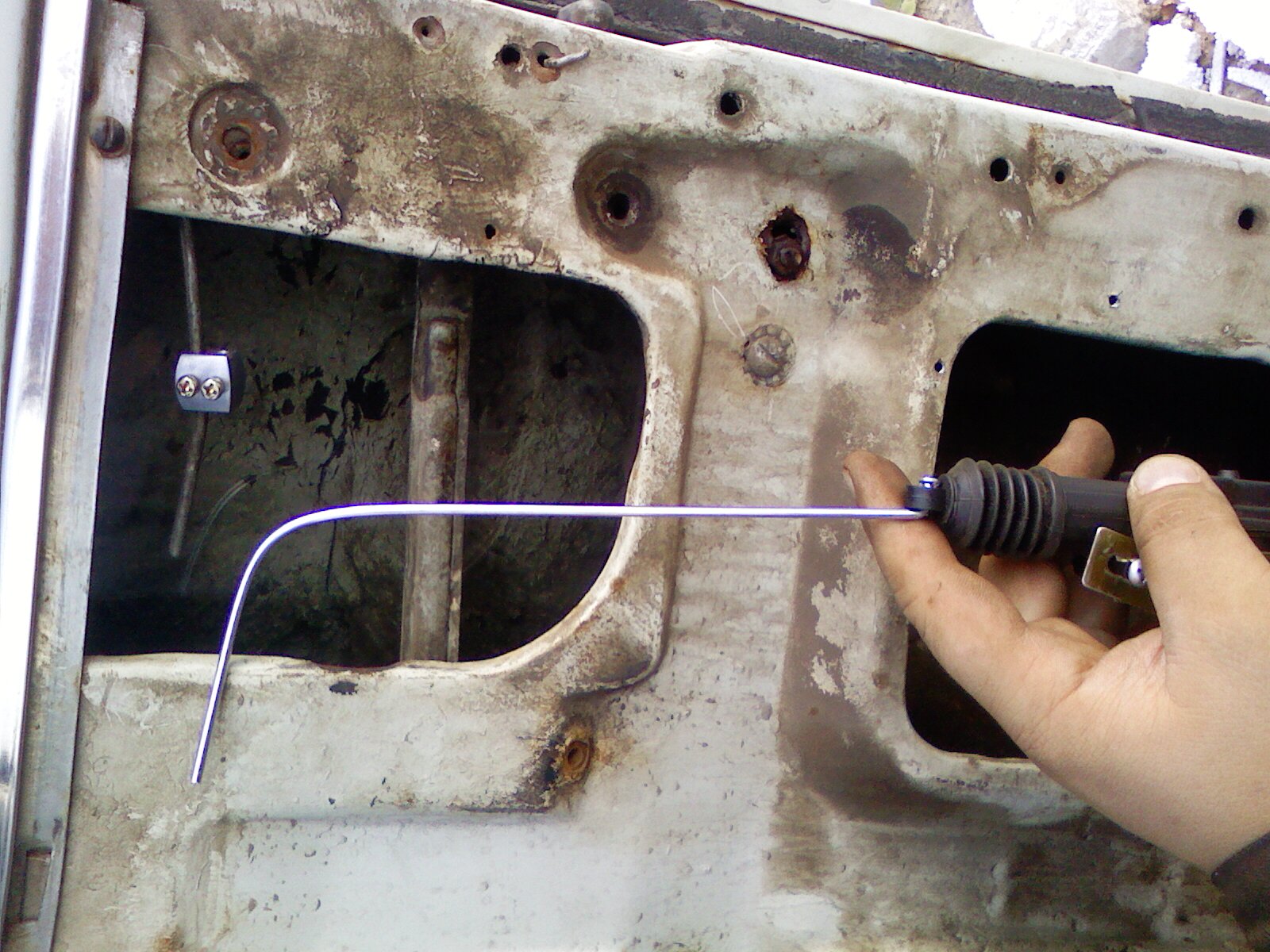

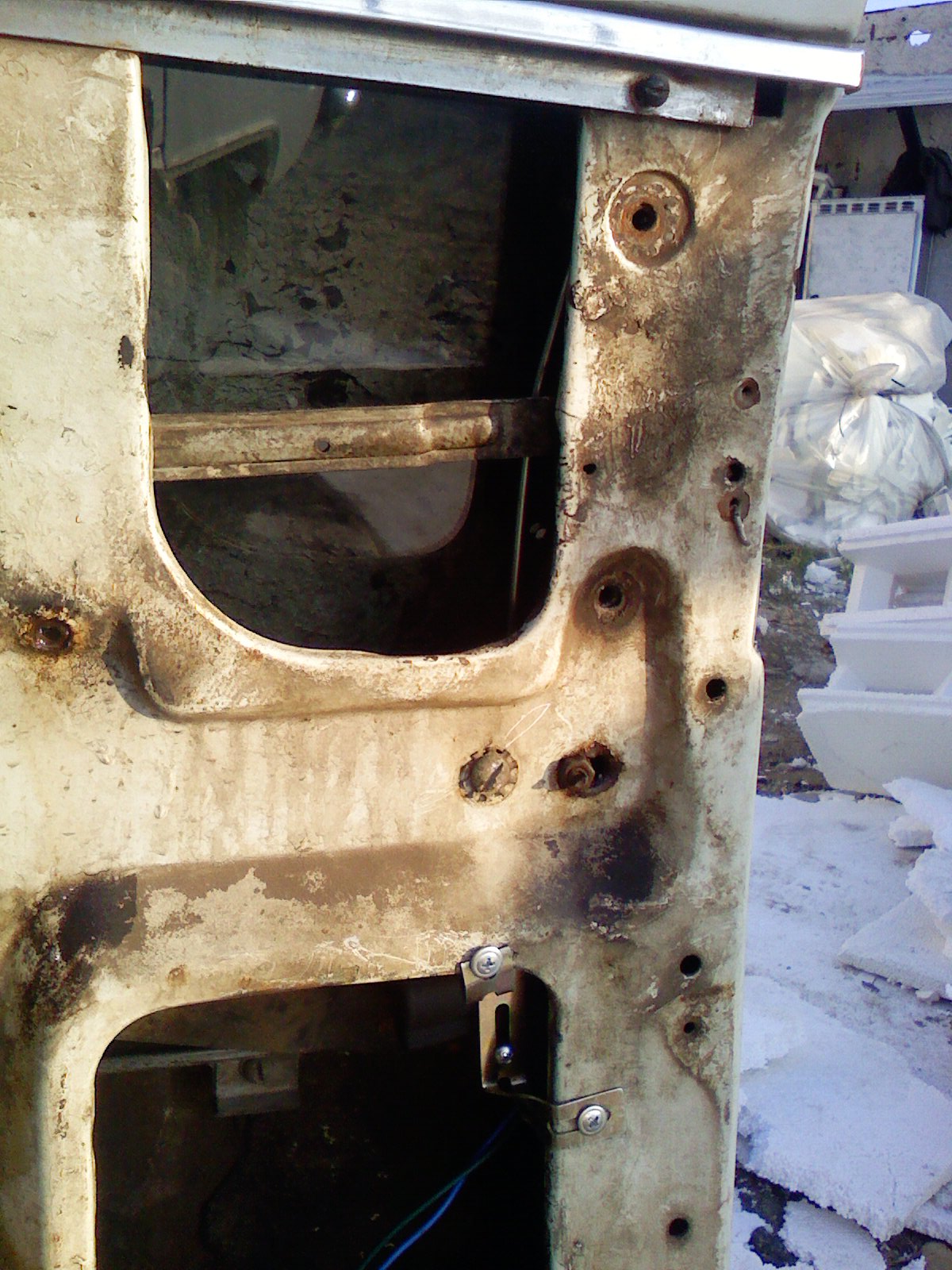

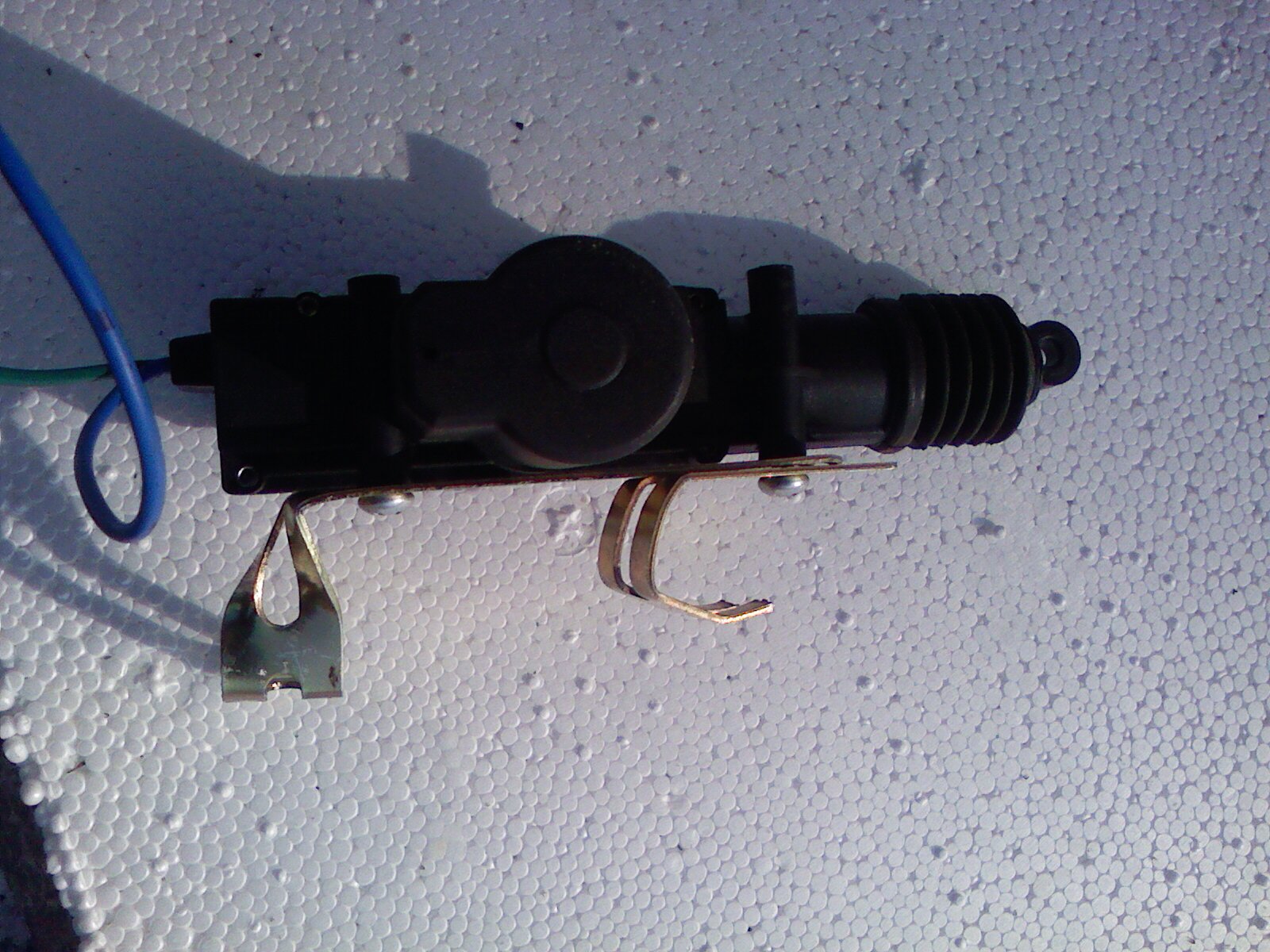

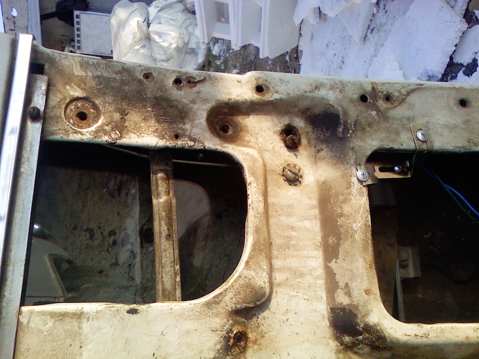

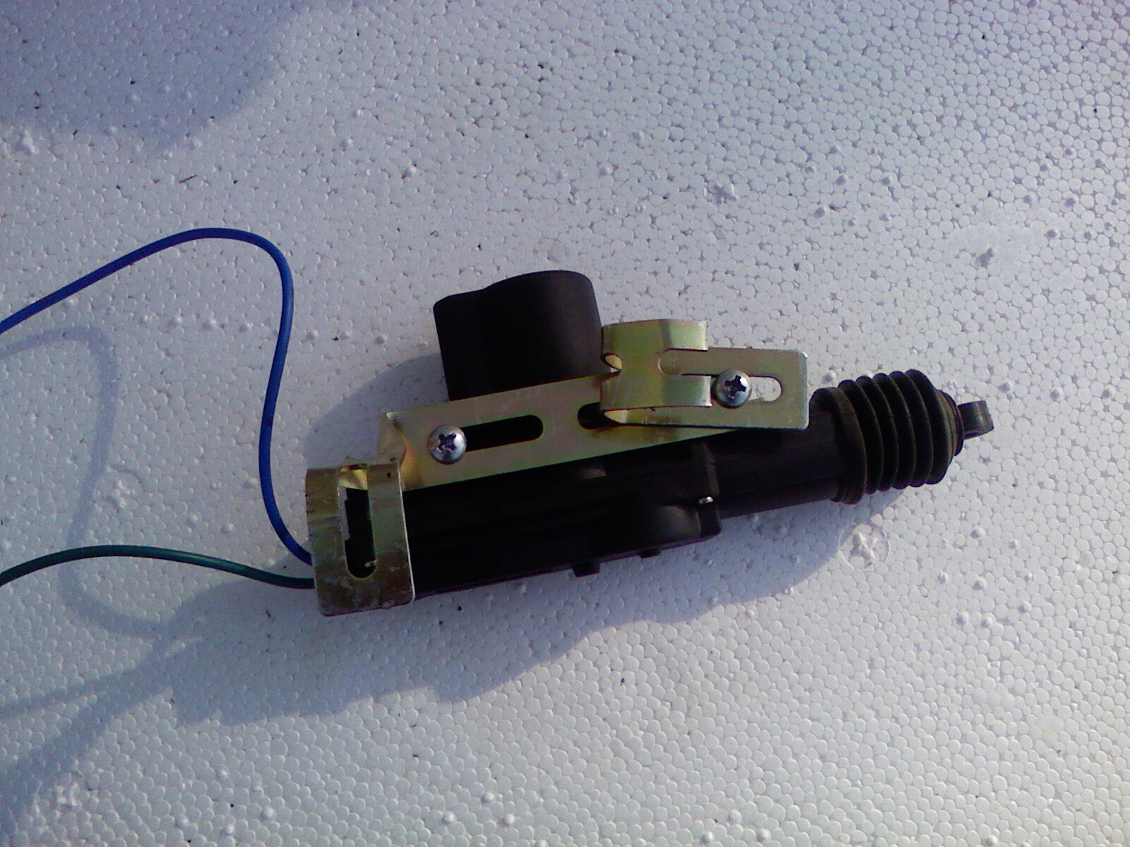

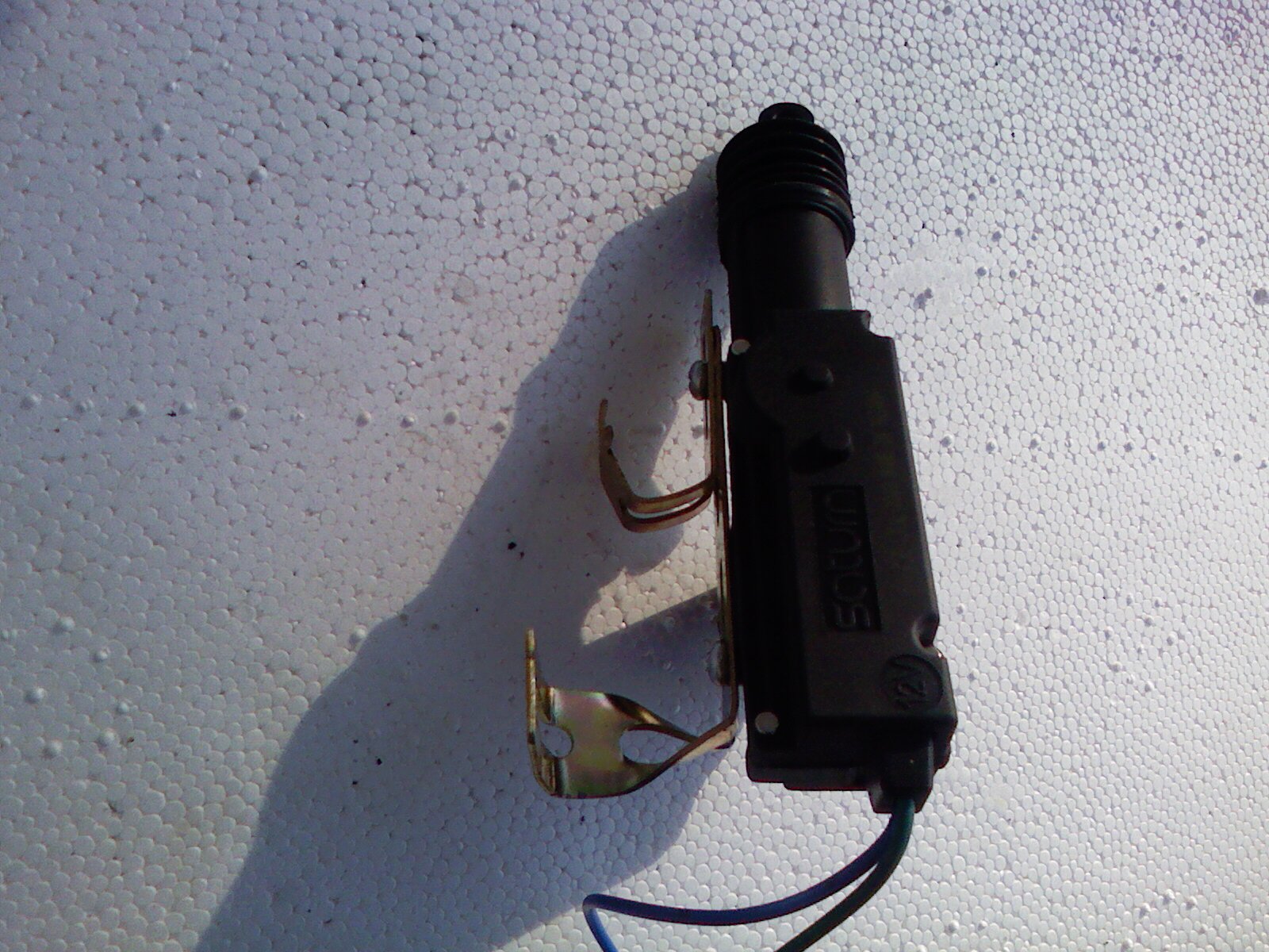

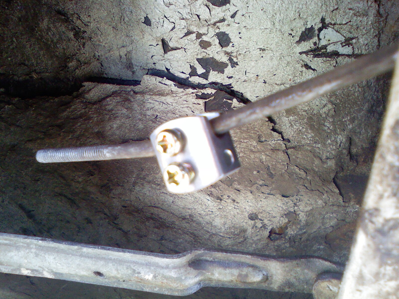

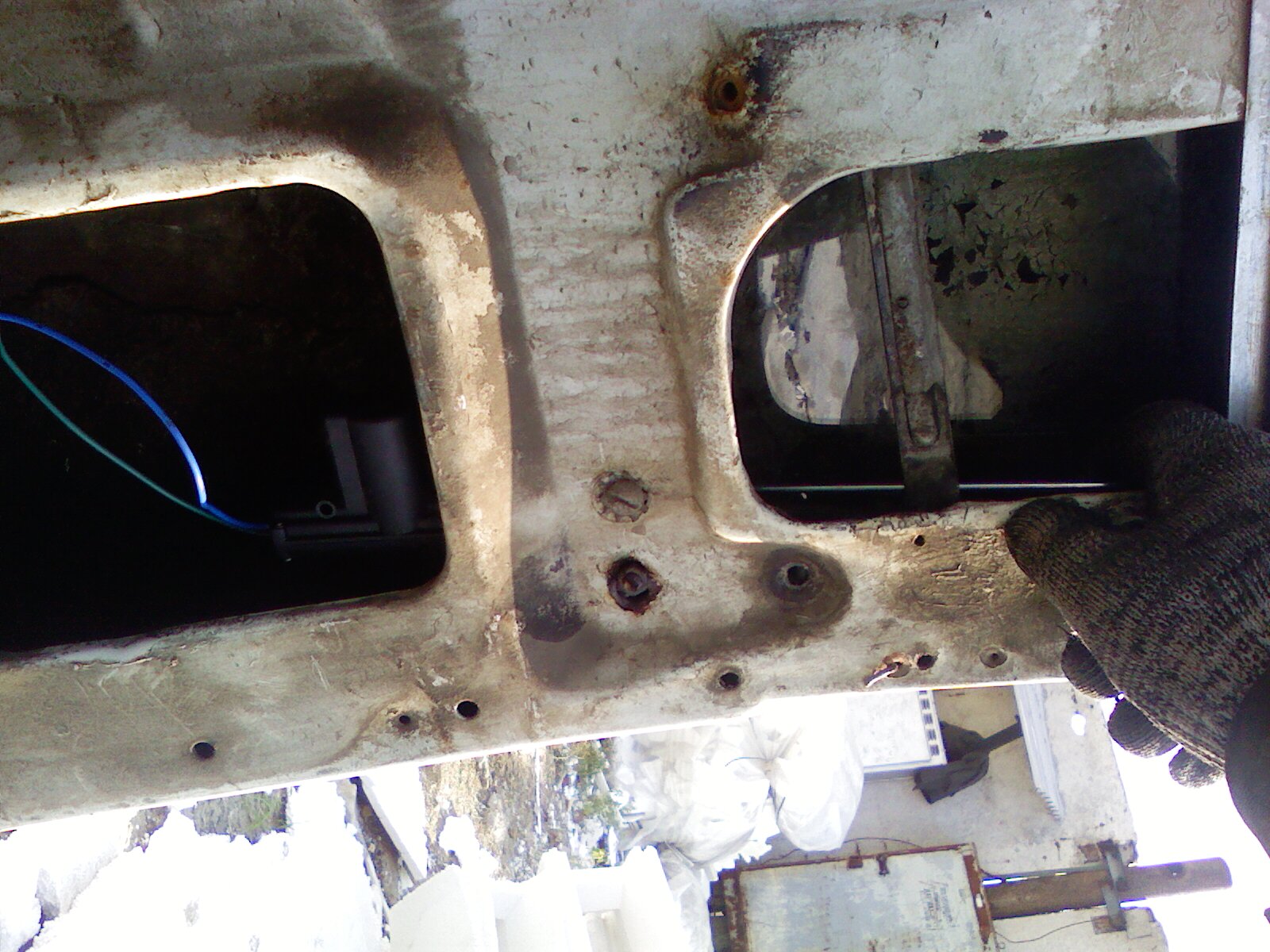

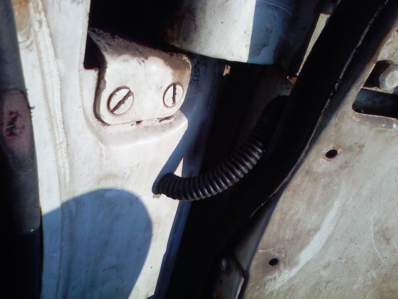

Так ставил я. Негативные отзывы прошу держать при себе.
Перед установкой открутил крепление замка к двери и вывел тягу "пыптика" в сторону
прицепил крепление тяги электродвигателя( идет в комплекте с ЦЗ)
измерил по длине тяги примерное положение электродвигателя
к счастью на этом месте нашлось положение при котором электродвигатель не мешает стеклу и стеклоподъемнику
изготовил из монтажной пластины крепление эл.двигателя к двери
согнул тягу эл.двигателяна 90 град., закрепил, выровнял и закрепил эл.двигатель
засверлил дверь и стойку, провел проводку
подключил, и настроил ход тяги подгибанием монтажной пластины…
ЗЫ На заднюю дверь по свободе установлю и отфоткаю

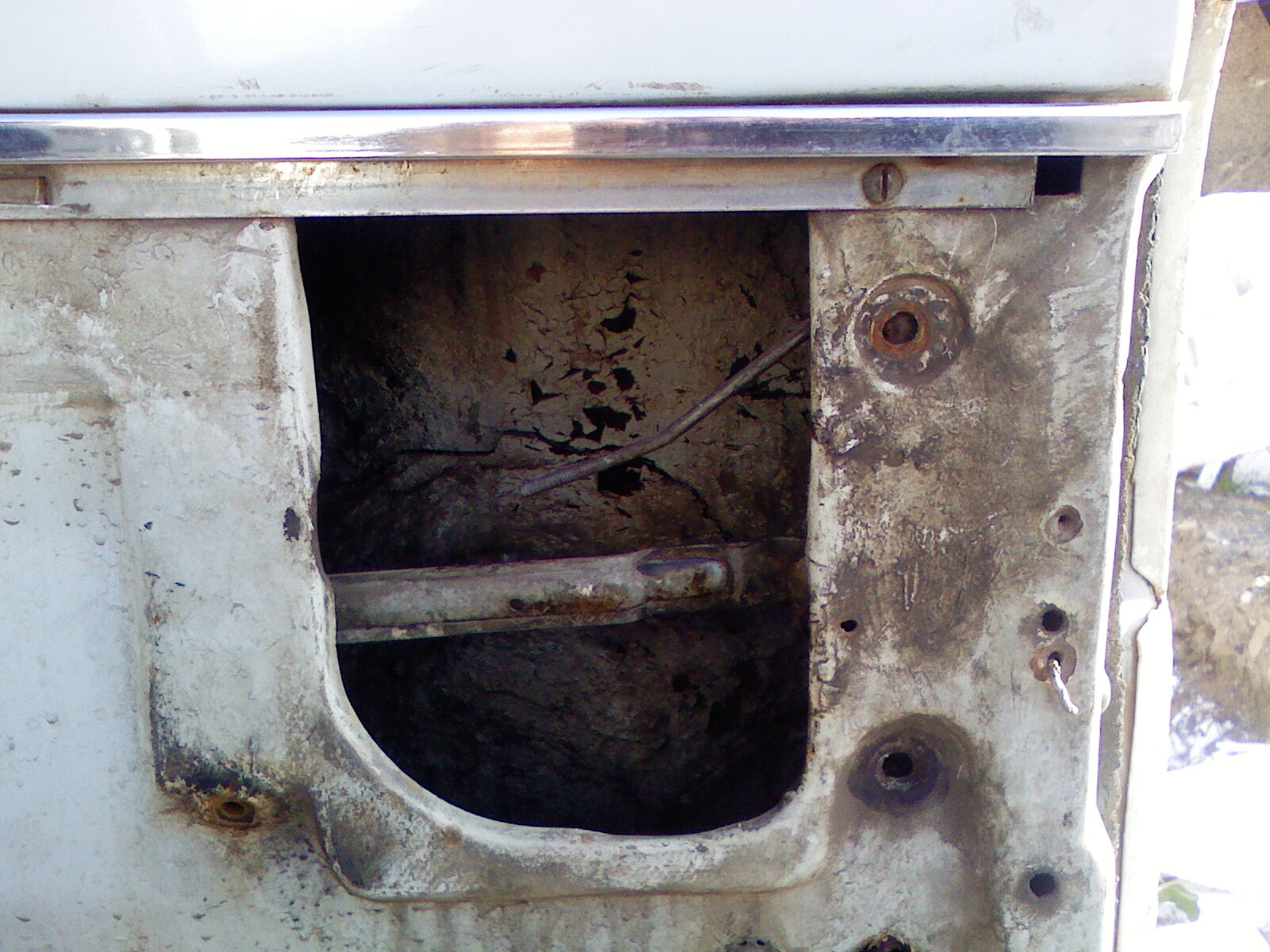

А нельзя ли как-то зафоткать так чтоб было видно место крепления двигателя относительно тяжки блокировки дверного замка? Или это ест большой секрет smile.gif

На сколько килограмм замки брал? Я себе на 7,5
Т1974А
сообщение 2008.11.04 22:37
Авто: ----
Был(а): 2022.03.03 12:20
Вот я тоже хотел этот вопрос отметить. На 21-ю надо ставить усиленные приводы, у меня стоят 9 кг на штоке.
фото некачественное, видно только монтажную пластину, а двигатель находится ниже закрепленной на двери планки стеклоподьемника.
