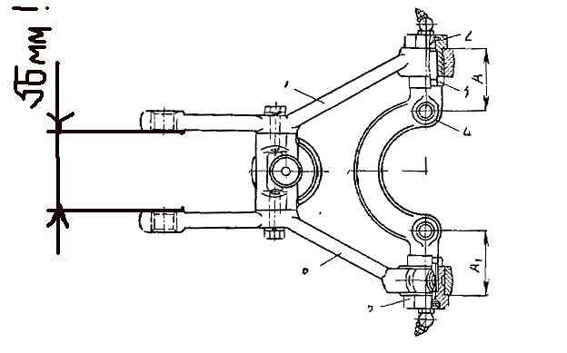

После работы над передней подвеской появилось много вопросов, ответы на которые в литературе не были найдены.
Может ли кто-то описать в какой последовательности нужно собирать переднюю подвеску "С нуля", то есть, после полной ее разборки. Но, так что бы не так как сказано в мануале, "на стенде" а на домкрате?
Проделав разборку-сборку подвески раза три, пришел к такой последловательности сборки:
1. Собрать стойку, с предварительно установленными резьбовыми втулками стойки верхней и нижней, с рычагами и резьбовыми пальцами поместив между всем этим пыльники.
2. Вращением каждого рычага по отдельности добиться расстояния между рычагами передней подвески в сочленении пальцы-рычаги-стойка расстояния равнго 56мм и установить стойку передней подвески по центру между рычагами.
3. Одеть верхние рычаги на полумесяц и установить крепление верхнего буфера.
4. Установить на полумесяцы втулки, при этом контролируя равенство расстояний А и А1 на рисунке приведенном ниже.
5. Одеть рычаги нижней подвески на ось рычагов передней подвески.
6. Установить чашку пружины передней подвески и установить втулки рычагов нижней подвески соблюдая равенство расстояний от каждой из втулок до начала резьбы.
7. Снять чашку пружины передней подвески и даелее установить пружину и амортизатор.
Что в вышеперечисленном ходе действий неправильно, кто подскажет?
Почему при сборке рычагов с резьбовыми пальцами и стойкой может не быть равным 56мм расстояние между рычагами передней подвески под стойку, указанное в мануале, в одном из сочленений? Вместо 56мм получается либо 55мм либо 58мм что лучше или что делать в таком случае?
Спасибо за ответы!

Цитата(Saw @ 2008.09.29 20:38) *
А как там может быть разбежность если отбойник стягивает рычаги как верхние так и нижние. Или я что-то не понял… 56мм имеется ввиду расстояние между рычагами в месте вкрутки пальца с эксцентриковой втулкой?
Разбежность может быть еще и какая! У меня с одной стороны после того, как я первый раз разобрал подвеску и выкинул почти что все, что осталось мне от предыдущего хазяина, и не знал что и по чем, было 61мм, а с другой сверху было 58мм, а снизу 61мм.
Отбойник то стягивает, однако при установке отбойника можно не заметить два миллиметра!
А вот что нарисовано в книге:
Расстояния А и А1 должны быть равны
А 56мм должны быть полюбому, потому что возникает ускоренный износ элементов передней подвески, что снизу под стойку 56мм что сверху, как показано на рисунке.

В том то и дело, что все собирается нормально, я же говорю, что разобрал, выставил пятьдесят шесть, потом установил буфер и все собралось четко. Так что выходит, что можно собрать и так и так! А в книге вскользь где то заметил, что буфер внатуре ставиться после установки вот этих вот самых расстояний.
Если собирать в той последовательности, которую я выше привел, все получается четко. Мне только вот не понятно откудава не пятьдесят шесть, а пятьдесят пять с одной стороны? То ли рычаг попался потолще, то ли непонятно что!? Ведь шаг резьбы два миллиметра на пальцах, то есть один миллиметр никак не скостить! blink.gif
А вот на счет ускоренного износа это по теории, должно быть это как раз теоретик и писал! smile.gif Но думаю, что это есть логично, при увеличении расстояний от стойки к рычагам увеличивается поперечная сила действующая на палец… отседава больше изгиб и все такое…
