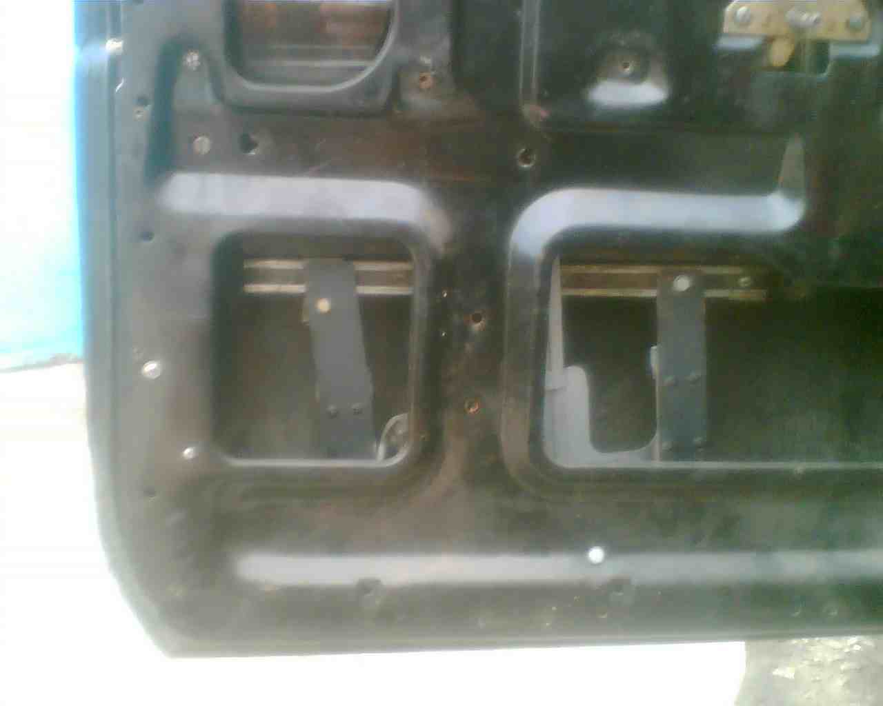

Покупал подъемники реечного типа (движок ездит по зубастой рейке). При установке пришлось сверлить много дырок, чтоб угадать правильное положение, но это не обременительно, и творчески настроенному человеку приносит удовольствие (особенно зная, что в конце концов у тебя должно получиться, опираясь на положительный опыт соседей).

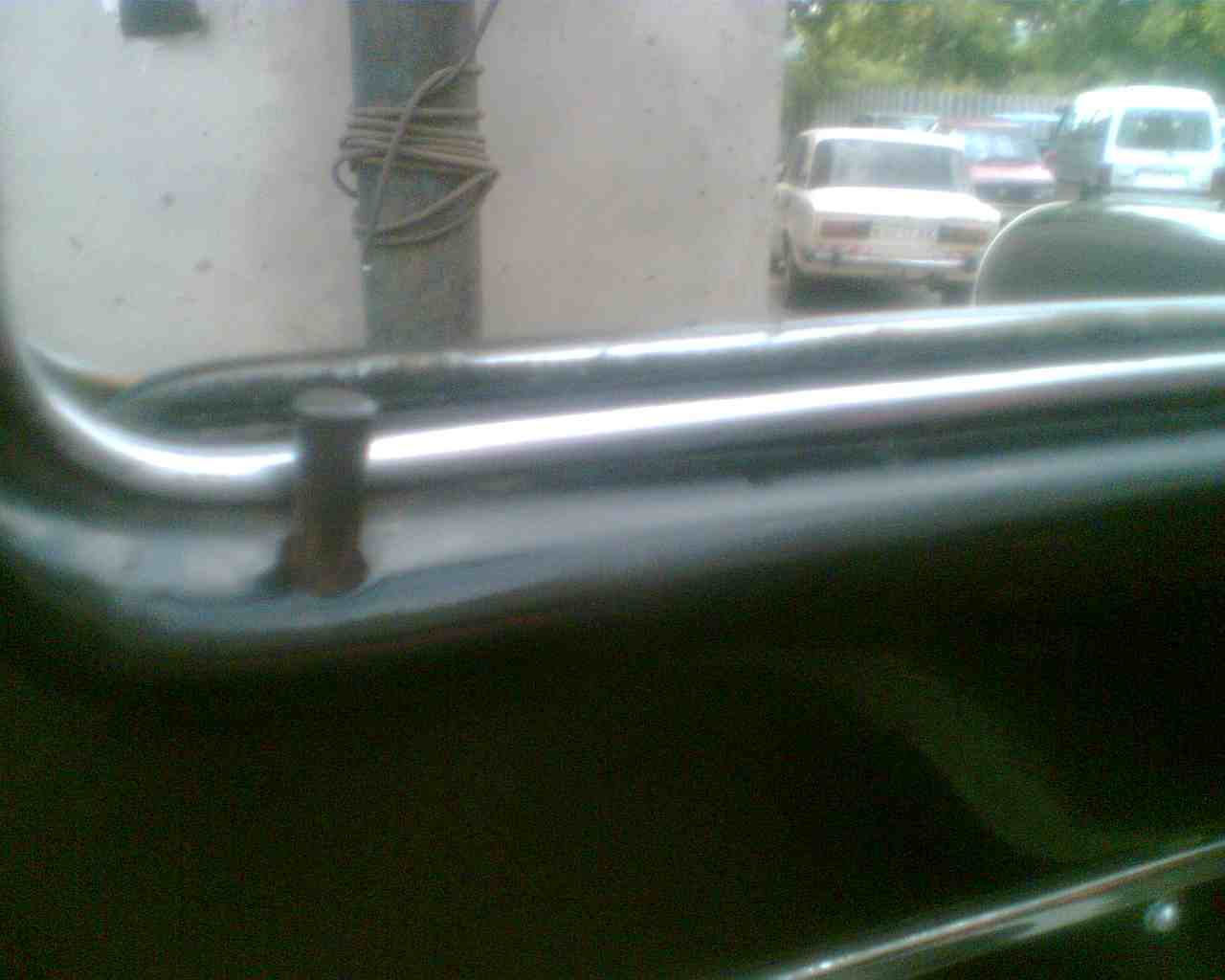

на первой фотке можно видеть не залезшее полностью стекло (не хватает 1 см)

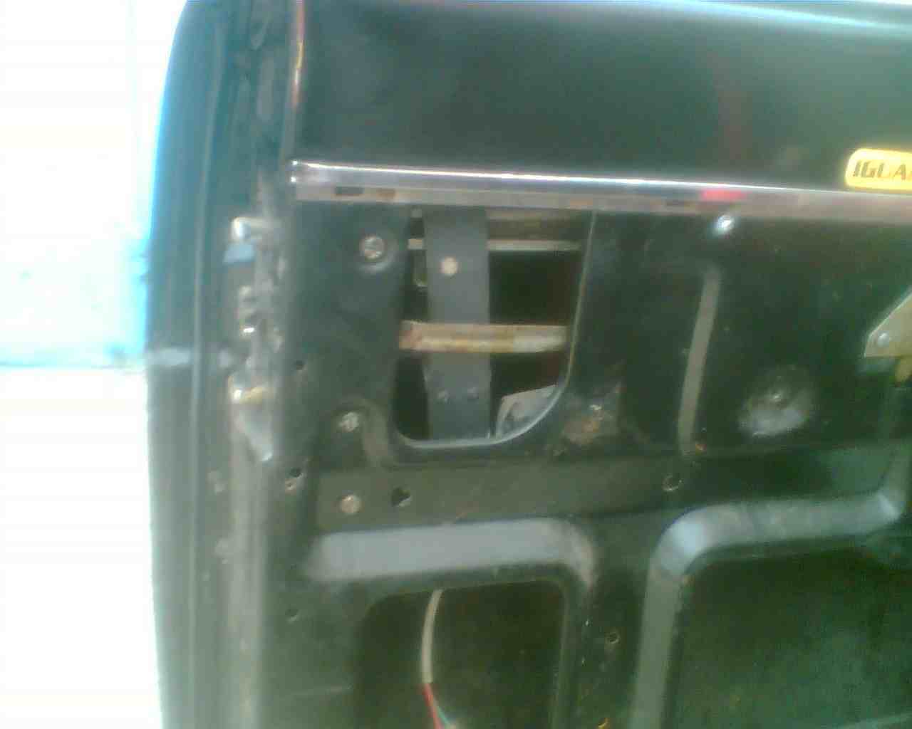

та сложного ничего, мастера придавали уверенности smile.gifПрикреплённое изображениеПрикреплённое изображениеПрикреплённое изображение
