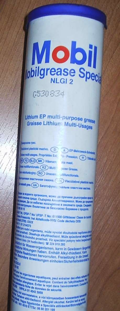

2Штирлиц. Стоит быть последовательным и мазать передок Мобилом. У него среди пластических смазок есть синтетика. Народ хвалит, хотя и не слишком бюджетно. В просторечии эта мазилка называется "синие сопли".

сообщение 2006.12.10 22:25
Она?
сообщение 2006.12.13 14:00
Похоже.
Но, на мой взгляд, жирно это для подвески. Слишком там все открытое. Частая шприцовка нужна именно из-за плохой защищенности, чтоб выдавливать из зазоров абразивную грязь
