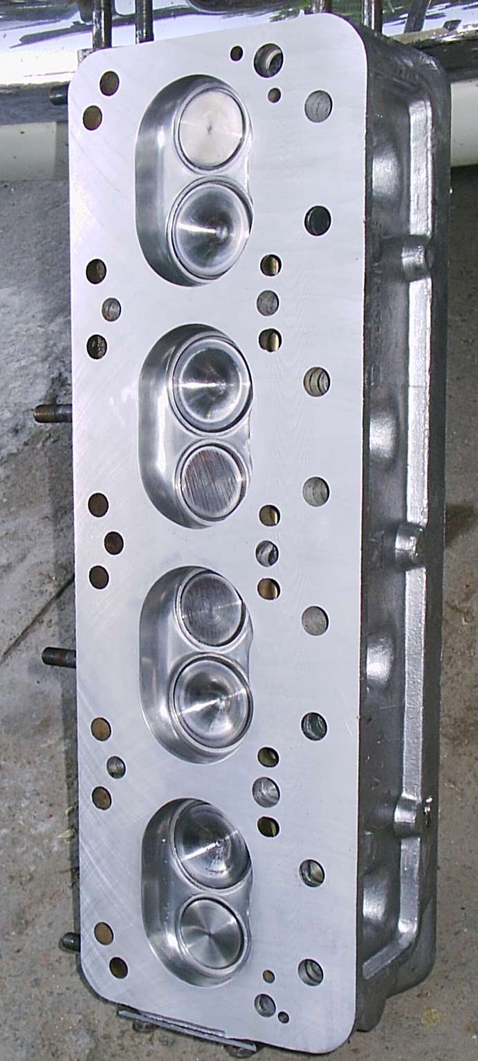

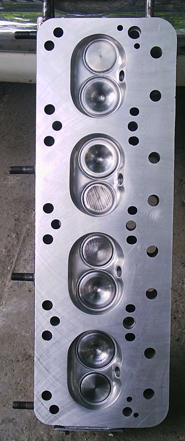

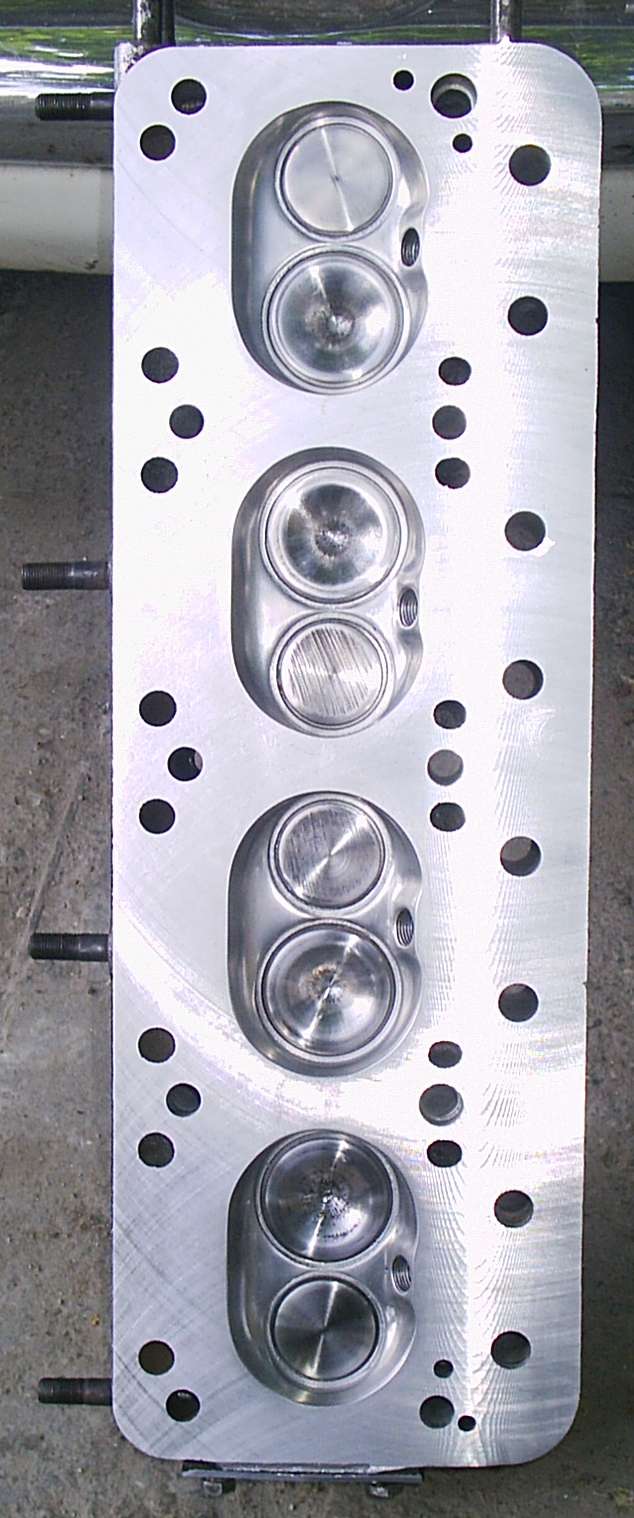

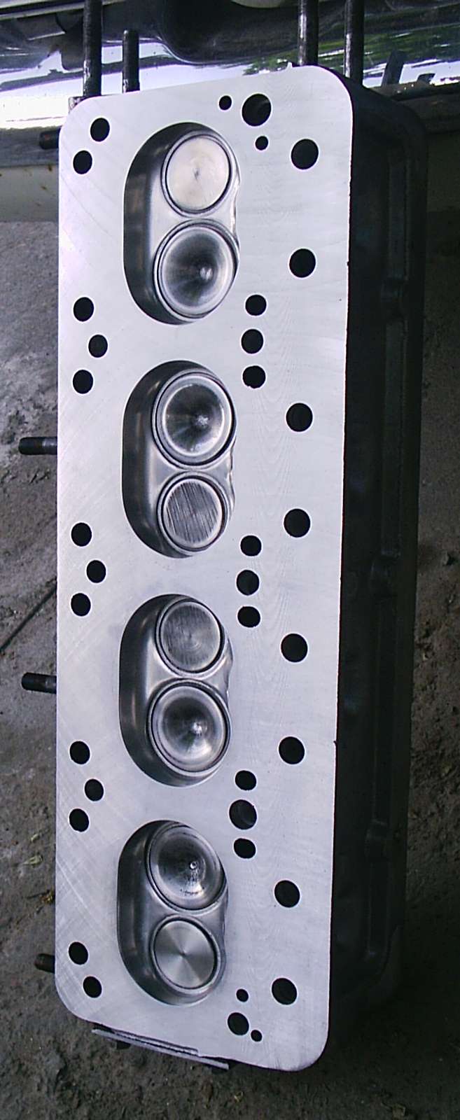

В продолжение темы балансировки… Вот моя ГБЦ. При чём тут балансировка, спросите? Я думаю, что подгонка камер сгорания по объёму не менее важна, чем ШПГ по массе!
сообщение 2007.06.11 6:25
Ну ты же проверял, 72 см3. по всем камерам.
сообщение 2007.06.11 17:36
Не просто проверял. Мне тщательно подгоняли с помощью шлифмашинки. В этом-то и весь фокус.
