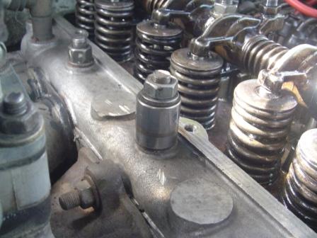

Тут мысль одна появилась: поставить сверху короткий кусок водопроводной трубы с наружной резьбой, приварить к шпильке изнутри и накрутить гайку. Правда, сомневаюсь, что получится качественно приварить, чтоб держало. Просто не хочется снимать головку.
Прикреплённое изображение Но. Эт не совсем твой случай. Шпилька не обломана а резьба на ней сорвана была. Приваривал болт кардана. Три ТЬФУ. Пока жив.

Тоже хотел предложить приварить болт (шпильку) меньшего размера и через втулку затянуть. Пусть не то усилие прижима, но не просто без натяга…Предварительно сделать отверстие.
Но на снятой ГБЦ все проще и надежнее…

Разумеется когда в данном случае шпилька обломана вровень с ГБЦ…болт надежно да без ожогов для ГБЦ не приварить. Кроме того его я не просто приварил, а предварительно в шпильке делал паз а у болта срезав головку вырезал шлиц. И варил соответственно вставив шлиц в паз.
Ну а если уж ГБЦ снимать…то уж лучше шпильку сменить таки. Это все таки понадежнее будет.
