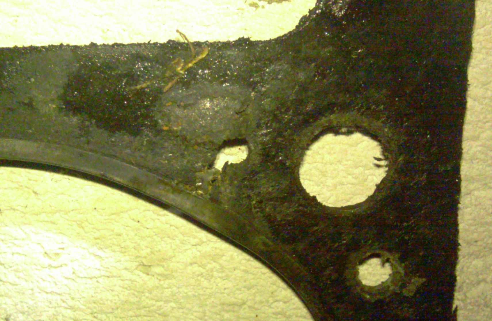

> Пробита прокладка?, потекла вода из выхлопной трубы
сообщение 2016.05.09 17:31
Поставил новый кардан, выехал проехаться полкилометра, чтобы оценить наличие или отсутствие вибраций, и уже на обратном пути почувствовал снижение тяги, а перед самым гаражом машина начала просто чихать и дёргаться. Увидел под капотом, что вроде льётся вода откуда-то. Заехал на эстакаду. Вода лилась из выпускного коллектора, на стыке с приёмной трубой. Слил воду, слилось полведра из радиатора, хотя перед выездом проверял — вода в нём была.
На кончике масляного щупа заметил небольшое количество эмульсии. По крайней мере, уровень масла не поменялся. Двигатель УМЗ-421, т.е. под гильзами вода пройти не могла.
По всем признакам — пробита прокладка. Верно мыслю? Какие могут быть последствия? Масло, похоже, придётся заменить. Переживаю, как бы в цилиндрах не появилось коррозии.
Вообще, я уже почти два года всё думаю снять ГБЦ для шлифовки под 92 бензин, но всё недосуг. Собственно, последние недели много думал об этом. Видимо, машина решила меня подтолкнуть, а то я торможу.
Добавлю, что последние три недели ездил на воде с лимонной кислотой для промывки системы охлаждения. 500 г на 10 литров. Не могла ли кислота пробить прокладку?

Правильно мыслишь - это прямая причинно-следственная связь. smile.gif Видимо кислота разъела какой-то участок где закоксовалось или "затянулось".
Голову пили, а с цилиндрами обычно ничего не случается - напрасно переживаешь.

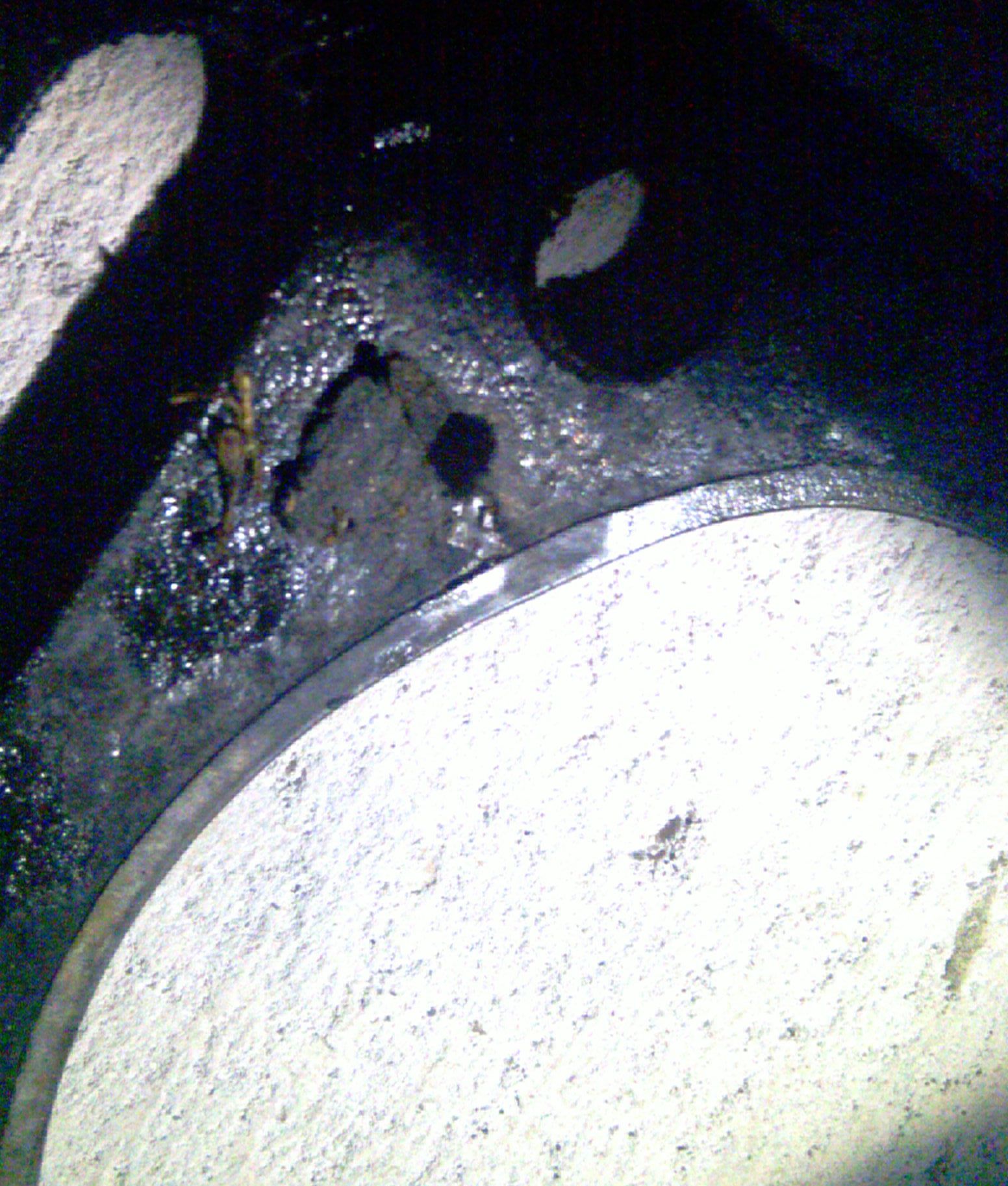

сообщение 2016.05.09 23:37
Разбомбил мотор, снял ГБЦ. Пришлось заодно снять и кожух печки, т.к. дополнительная шпилька оси коромысел, которой нет на ЗМЗ-21, упиралась в него. Впрочем, я давно мечтал добраться до того радиатора.
Похоже, всё так и вышло. От отверстия для водяного канала «дорожка» в сторону первого цилиндра. Кажется, видна основа паронита, армирование какое-то, а мягкий наполнитель исчез. В самом цилиндре на углублении в поршне лужица, а на стенке под местом пробоя коррозия. Надеюсь, вреда не будет. Остальные цилиндры в порядке. Сухие, чистые.
Не думал, что кислота может так разъесть прокладку. Но другого объяснения нет. Остаётся надеяться, что накипи досталось так же, как и прокладку. Подсвечивая фонариком через отверстия для охлаждающей жидкости, не заметил там каких-то отложений или грязи. Кажется, кислота выполнила свою задачу.
Вот думаю теперь, менять ли масло. Вроде воды в него попало немного. Кстати, как вообще вода могла в него попасть, не понял. Но под крышкой коромысел майонез присутствует. На щупе уже не видно. Масло менял в ноябре, т.е. полгода назад, но прошёл лишь четыре мегаметра. Как бы до осени можно было ещё ездить.
Немного не по теме: Заодно убедился в том, что на газу ездить хорошо. Слой нагара на поршнях минимальный. Сухой и тонкий, в мокром поршне днище протёр тряпочкой и стало наполовину чистое, видно алюминий. Не сравнить с теми моторами, которые я разбирал, которые ездили на бензине. С толстым-толстым слоем шоколада smile.gif Причём жирного такого, рыхлого, чёрного…
