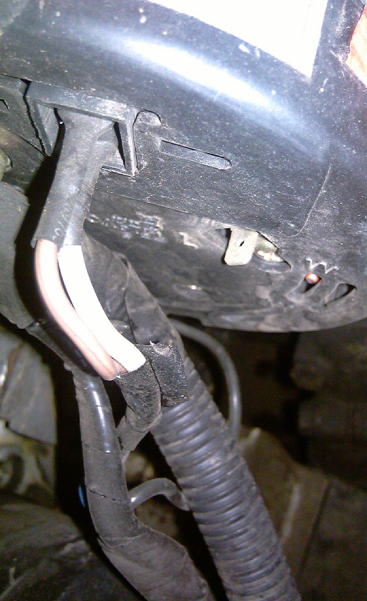

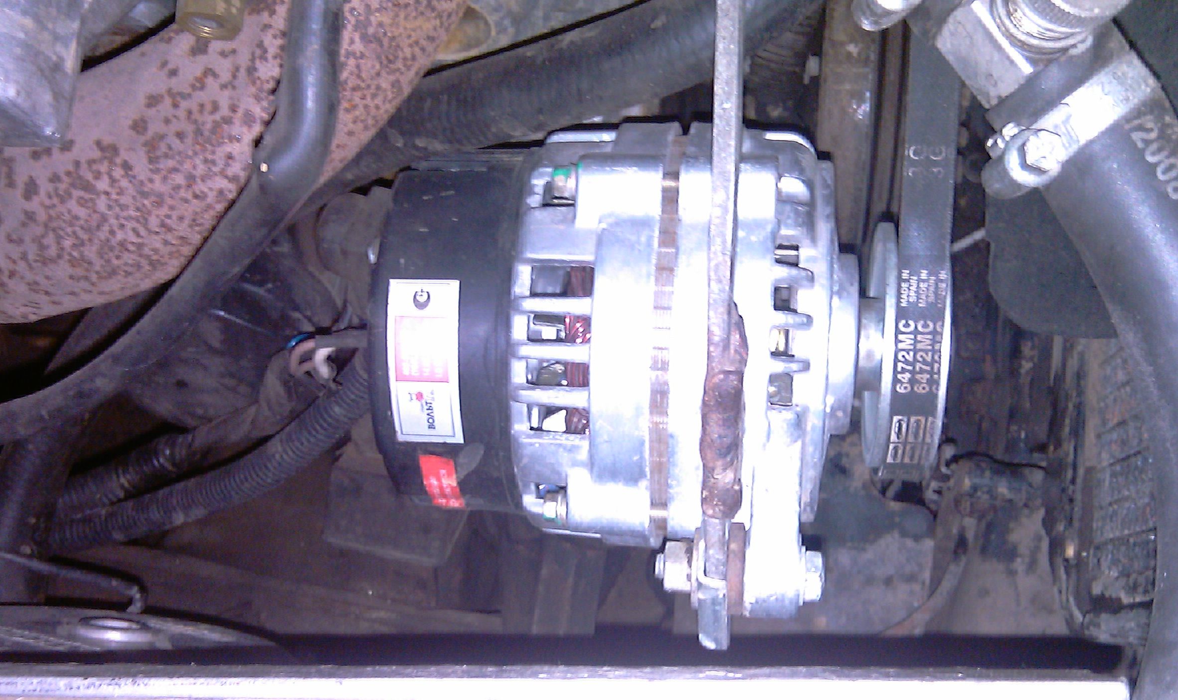

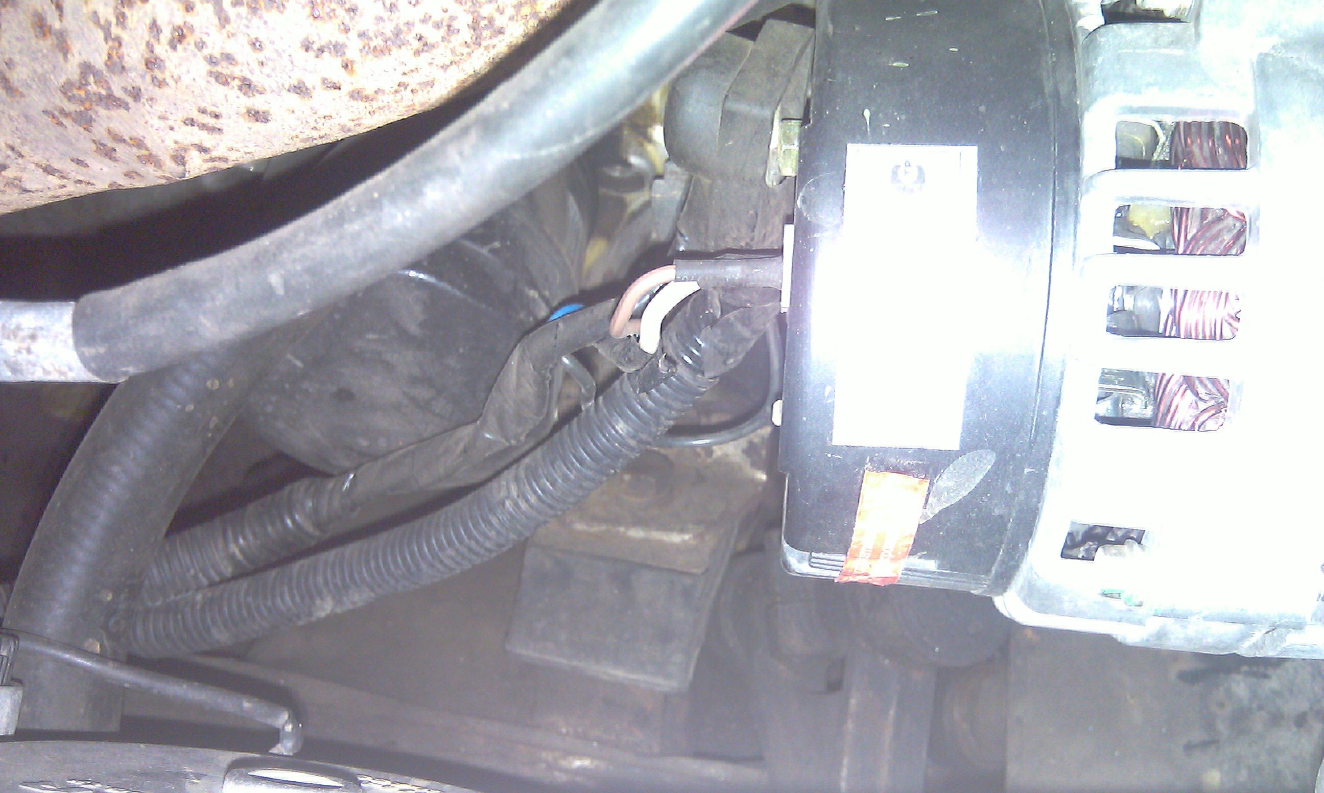

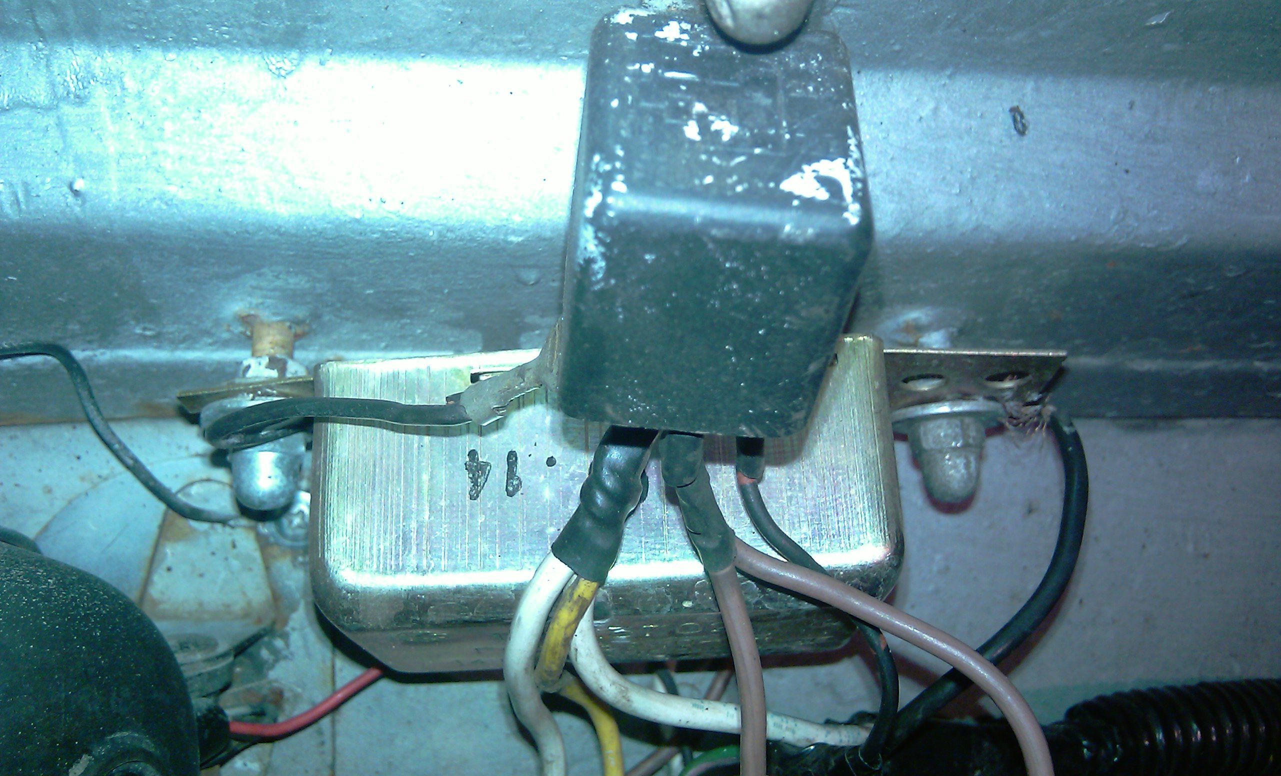

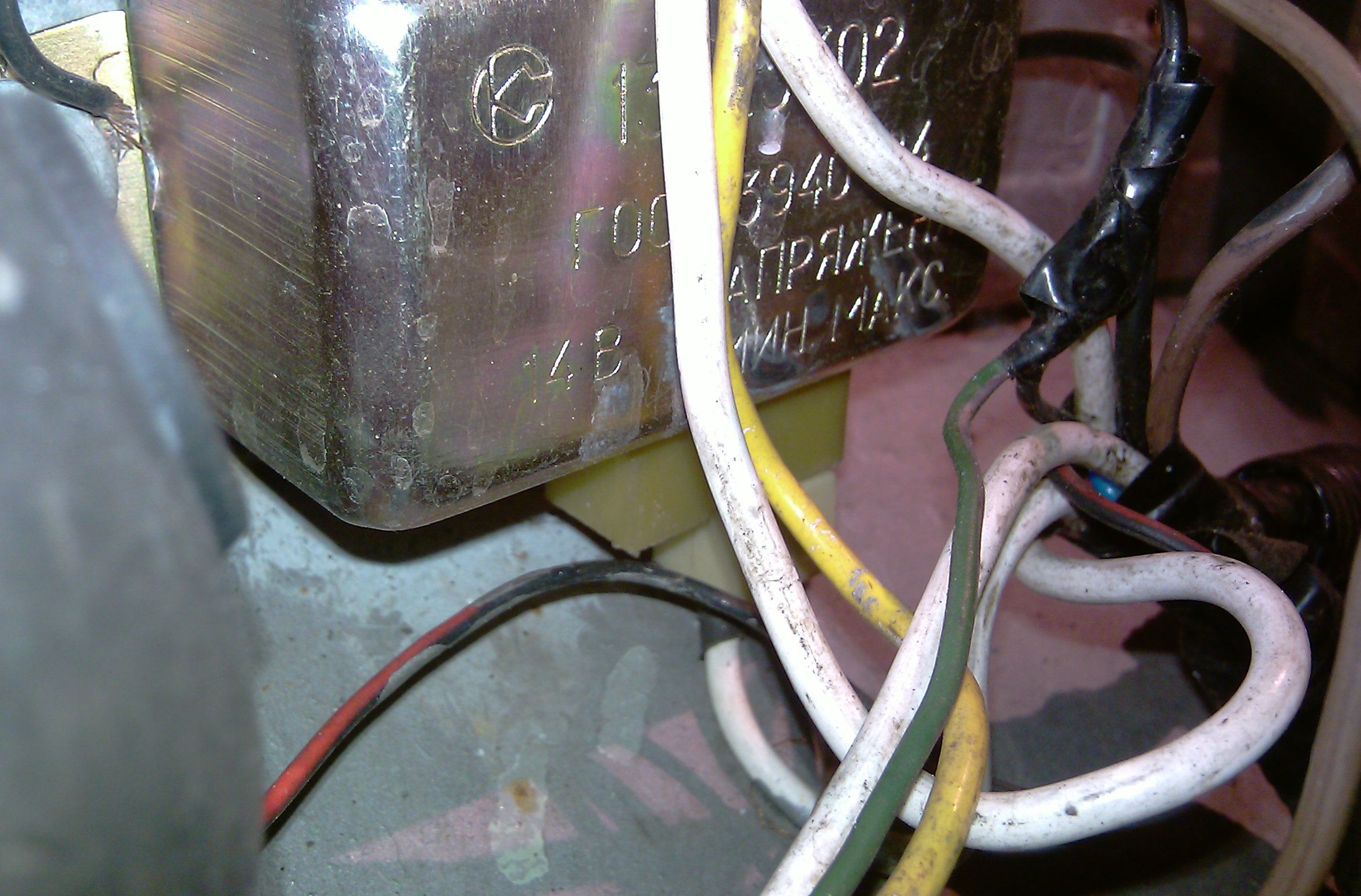

Мне трудно что-то сказать компетентно, я ведь такой ИЛЛЕКТРИК, что копсец. Но могу рассказать, как подключено у меня. Реле зарядки взял волговское, без массы. В жигулёвской схеме одна щётка идёт на массу. В волговской — нет. На одну щётку идёт плюс с замка зажигания, на другую — с реле-регулятора. Реле зарядки взял винницкого производства, с двумя выходами: зима и лето. Правда, езжу всё время на зиме, потому что мне кажется, для моего аккумулятора это полезнее. На реле зарядки управление идёт через простое реле, включаемое с замка зажигания. Тот же провод идёт дальше на одну из щёток. Другая щётка питается от реле. Вроде так. Вообще, немного забыл, как оно там… Шварц помогал по телефону разбираться в своё время. Но схема стандартная для Волги 31хх. Важно — силовой провод взял сечением 16 мм2, кажется, ну реально толстый, тщательно обжал наконечники, протянул непосредственно с генератора на амперметр, и второй такой же провод с амперметра на стартер, где он стыкуется с толстым аккумуляторным проводом.
Сделал фотки — хотя не уверен, что они помогут. У меня ещё с цветными проводками некоторая проблема.
Что ещё важно — надо обязательно купить специальный разъём для реле-регулятора, чтобы не подключить случайно провода к нему наоборот, а то реле сгорит.
По сути дела — один провод идёт на управление генератором из салона. Два провода выходят из реле зарядки, два провода входят в генератор на щётки и один толстый силовой провод идёт с генератора на амперметр. Вот и всё. Вопрос только в том, как стыковать между собой управляющий провод, реле-регулятор и щётки.

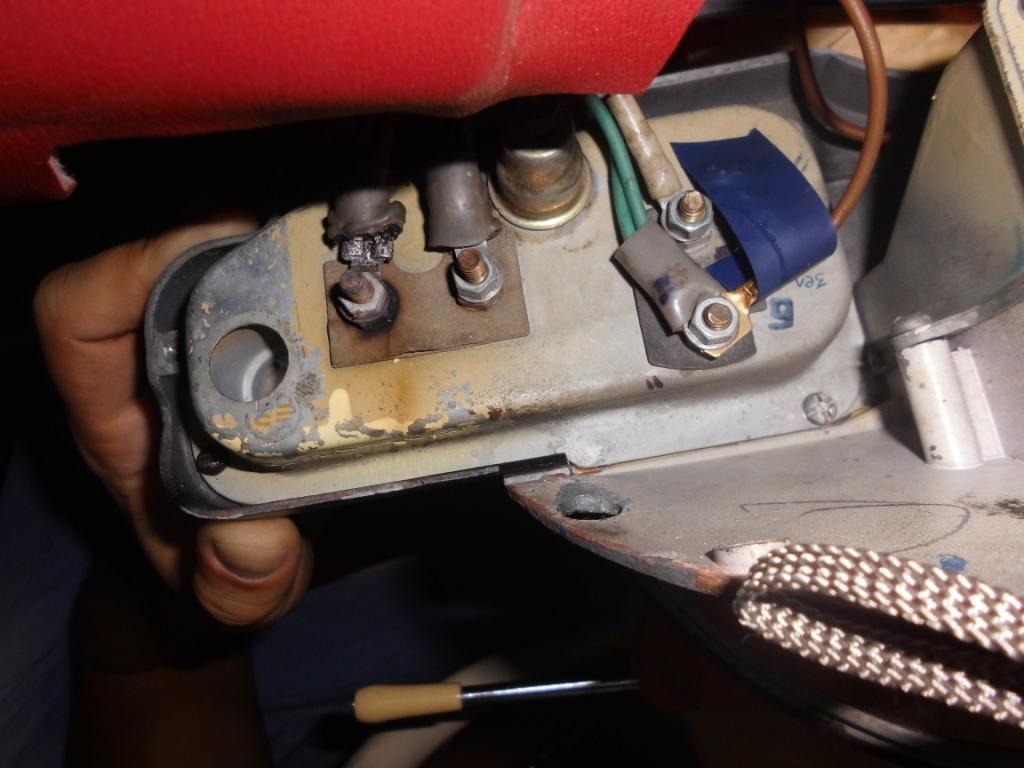

Перед заменой генератора снял приборный щиток и увидел подгоревший провод, который идет от амперметра на стартер. Затянут был хорошо. Проводка новая, скрутка которая появилась после перехода на переменник была хорошо пропаяна, с ней все в порядке. Стоял Г250 55Ампер. Провод, который приходит на амперметр из заводской проводки в порядке, не грелся.
Купил хороший медный провод сечением 6мм. Возник вопрос, есть ли смысл подключить его параллельно проводам на родной проводке, или их не использовать и обойтись только новым проводом.
Машина проехала 500км и уже успел подгореть провод, причем подгорел тот, который идет на стартер. Почему он? Потребители дополнительные это туманки, музыка. Может ли это быть связано с неисправностью амперметра?
сообщение 2015.08.31 16:34
У тебя источником нагрева, является не провод. Обрати внимание, расплавлен пластик под гайкой. Т.е. грелся болтик ниже гайки, внутри. А оплавился провод уже как следствие.
Создать условия, что бы на пайке провод сечением 6 кв мм начал греться, очень сложно. Меняй или ревизируй сам амперметр. А лучше выбрось его, и смонтируй внутри вольтметр. Куда более полезная вещь.
сообщение 2015.08.31 20:24
Если у тебя какие-то потребители подключены к плюсу аккумулятора, а не к генератору, то так и будет. Проверь.
сообщение 2015.09.01 6:47
Есть такое дело. Ослаблена и уже подгорела прессовая посадка контактного штыря в теле шунта амперметра. Попробовать реанимировать можно - но то почти ювелирная работа - прибор придется разобрать и кернить шунт вокруг посадки штыря. Вероятность положительного результата 50\50.
Ну и разумеется следует прислушаться к совету Игоря. Со стороны АКБ, то бишь стартера, к амепрметру доп потребителей с длительными режимами работы подключать не следует. Их включение при работающем моторе будет регистрироваться амперметром вызывая некие показания, которых там быть не должно. А при неработающем моторе их потребление не будет отражаться отклонением в минус, что не позволяет заметить что идет разряд батареи от невыключенного потребителя. Ну а о нагреве при протекании тока я уже и не напоминаю.
