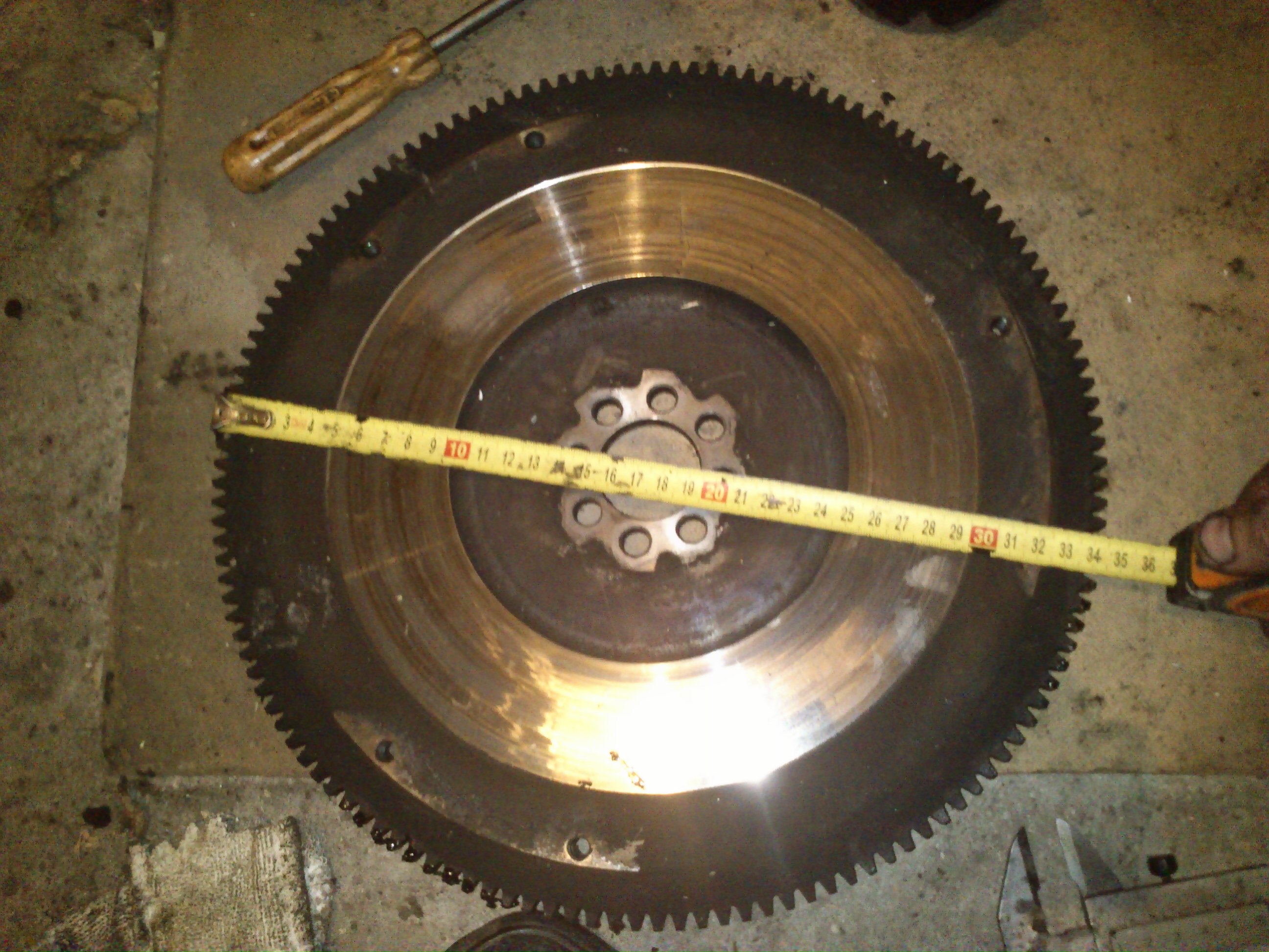

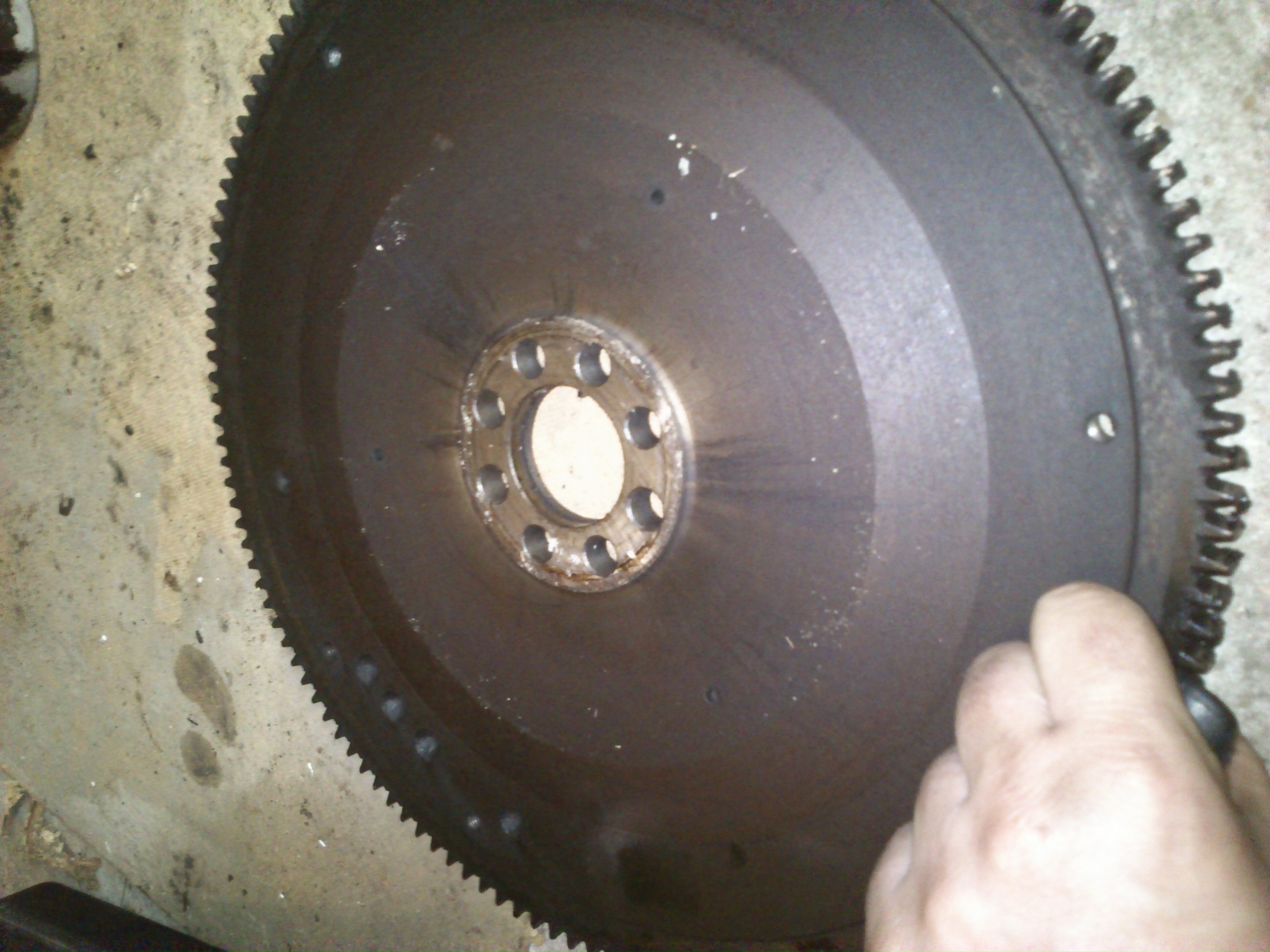

Суть проблемы вот в чем. Знает ли кто нибудь можно ли где то,желательно , в Одессе изготовить маховик ? Ну или что можно сделать если на рабочей поверхности маховика есть трещины. Новый маховик найти нет возможности.

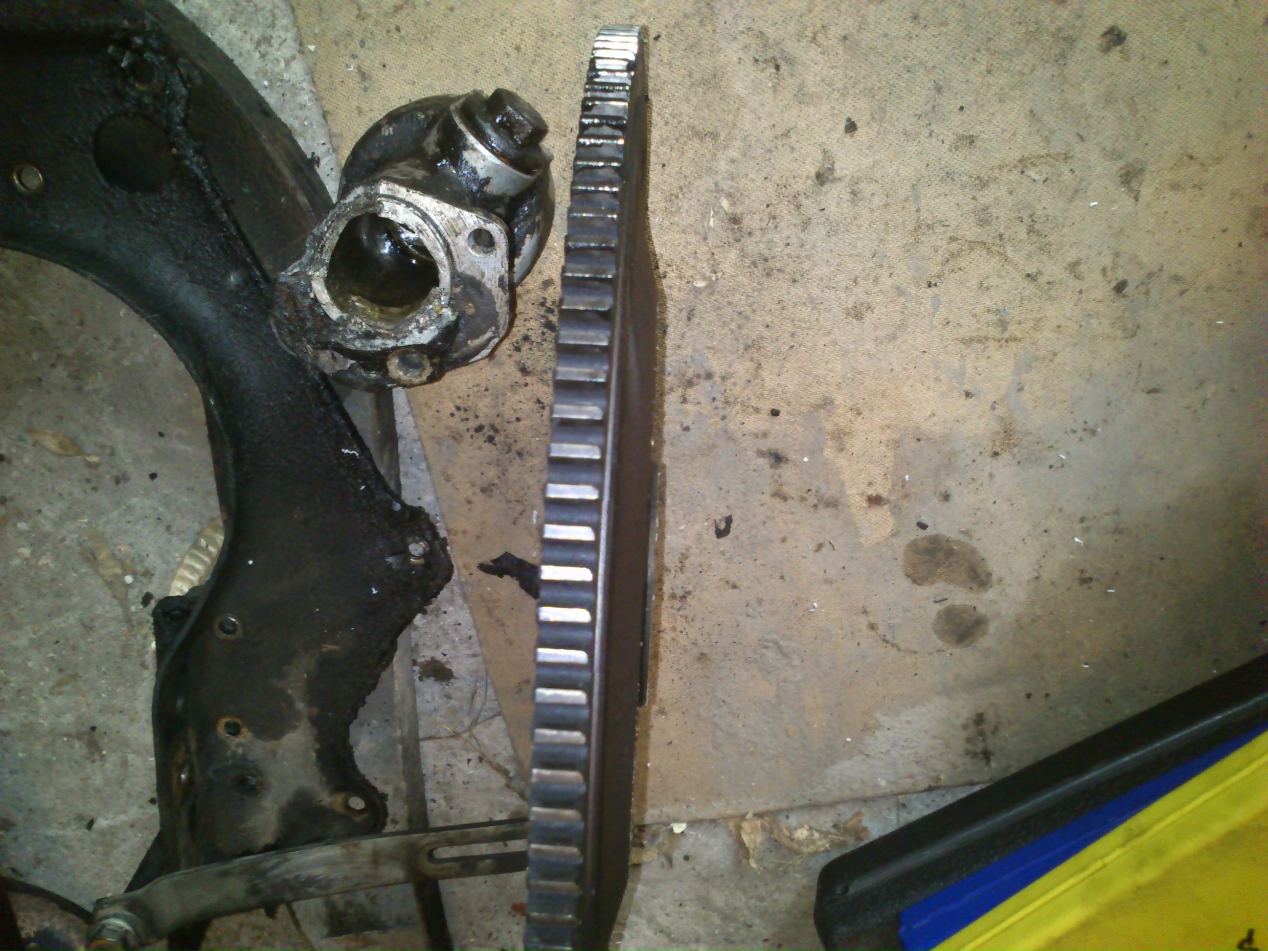

В период жизни без волги дернуло меня купить татру 613 . Авто конечно не брендовое для нашего форума но думаю может кто что подскажет.
пару фоток

А сделать по трещинам выборку, наплавить и прошлифовать? Думаю, будет дешевле чем сначала какой-то плазмой с листа резать маховик, потом на каком-то карусельном станке его обрабатывать. Потом еще и венец как-то делать… Он, ведь, еще и по твердости должен быть нормальным.
сообщение 2014.06.06 21:25
Откровенно говоря трещин я лично не увидел, но если они на самом деле есть, то восстановить его нереально. Это ведь чугун - какие наплавки? blink.gif
