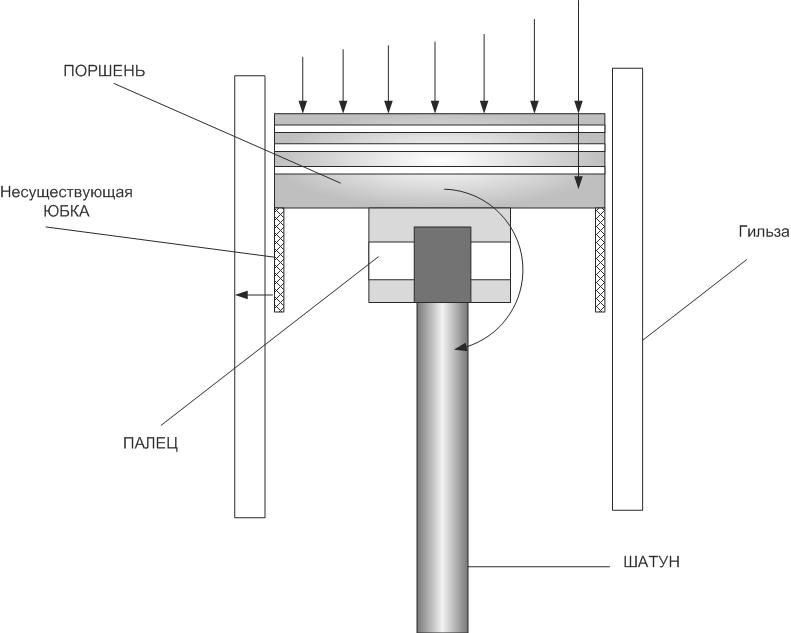

сообщение 2019.01.07 17:25
Вот набросал. Если хватит терпения прочитать… Ну а если не хватит - я не виноват. Реомендаций по стеклоочистителю не дам. Твой Витя кредит уважения в моих глазах велик.
Так вот воздействие рабочего тела на днище поршня НЕРАВНОМЕРНОЕ как по времени так и по площади. Как результат ОБЯЗАТЕЛЬНО возникает вектор воздействующий на поршень таким образом что возникает момент стремящийся его повернуть вокруг да и поперек оси крепления. И если вращение в направлении поперек поршевого пальца просчитано и там имеются некие остатки юбки препятствующие ЭТОМУ, то когда вектор прикладывается по концам оси поршевого пальца возникает момент изгибающий шатун. А шатун ещё и удлинен - а это тоже способствует его излому…тупо пальцами руки более длинный гвоздь согнуть проще чем короткий.
Весь вопрос сколь часто этот вектор возникает и сколь он велик. Например может сказываться такая мелочь как тот факт, куда оказывается развернут зазор в свече, который оказывает некоторое влияние на направление фронта распространения пламени и соответственно двления воздействующего на поршень. Когда есть несуществующая на данном поршне юбка со стороны торца поршевого пальца, она эту пусть и небольшую нагрузку берет на себя. То что нагрузка там невелика , нам всем известно, по обычному характеру износа боковых поверхностей поршней. Со стороны пальцев обычно поршень как будто вообще не трется о цилиндр. ЭТО в первую голову заслуга юбки там наличествующей. То есть отсутствие следов износа там, совсем не значит что нагрузки там нет. А вот когда нет юбки, поршень с этим вектором остается один на один. И судя по результатам, шатуну от вращающего момента таки достается постепенное накапливание усталости кончающейся тем что видно на видео.
Весь вопрос в том сколь много сложится условий для такого исхода дела . А условий много:
- упомянутае ранее изначально плохая подборка по размерам, зазорам, весу итп
- систематически большие нагрузки свойственные коммерческому авто
- разумеется качество изготовления самого шатуна
- изначально высокая (10/1) СЖ … а при коммерции АИ-95 да и приличные масла врядли будут систематически лить , а форма КС как вижу самая простая , а поршень увеличен в диаметре - отсюда повышенная в сравнении с 21 вероятность детонационных нагрузок, которые тоже будут провоцировать неравномерность воздействий на поршень.
- культура обслуживания систем зажигания и подачи топлива от работы которых неравномерность впрямую зависит
Сложение этих же факторов в упоминаемой ранее ПРИОРЕ скорее всего меньше. Благодаря этому той систематики как на моторах 421 на ней не наблюдается - тупо ей не приходтся столько тягать грузов да сломя голову,и наверное ей достаются ГСМ повкуснее, ну и производитель наверное с более мытыми ногами.
Вот как то так.
