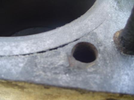

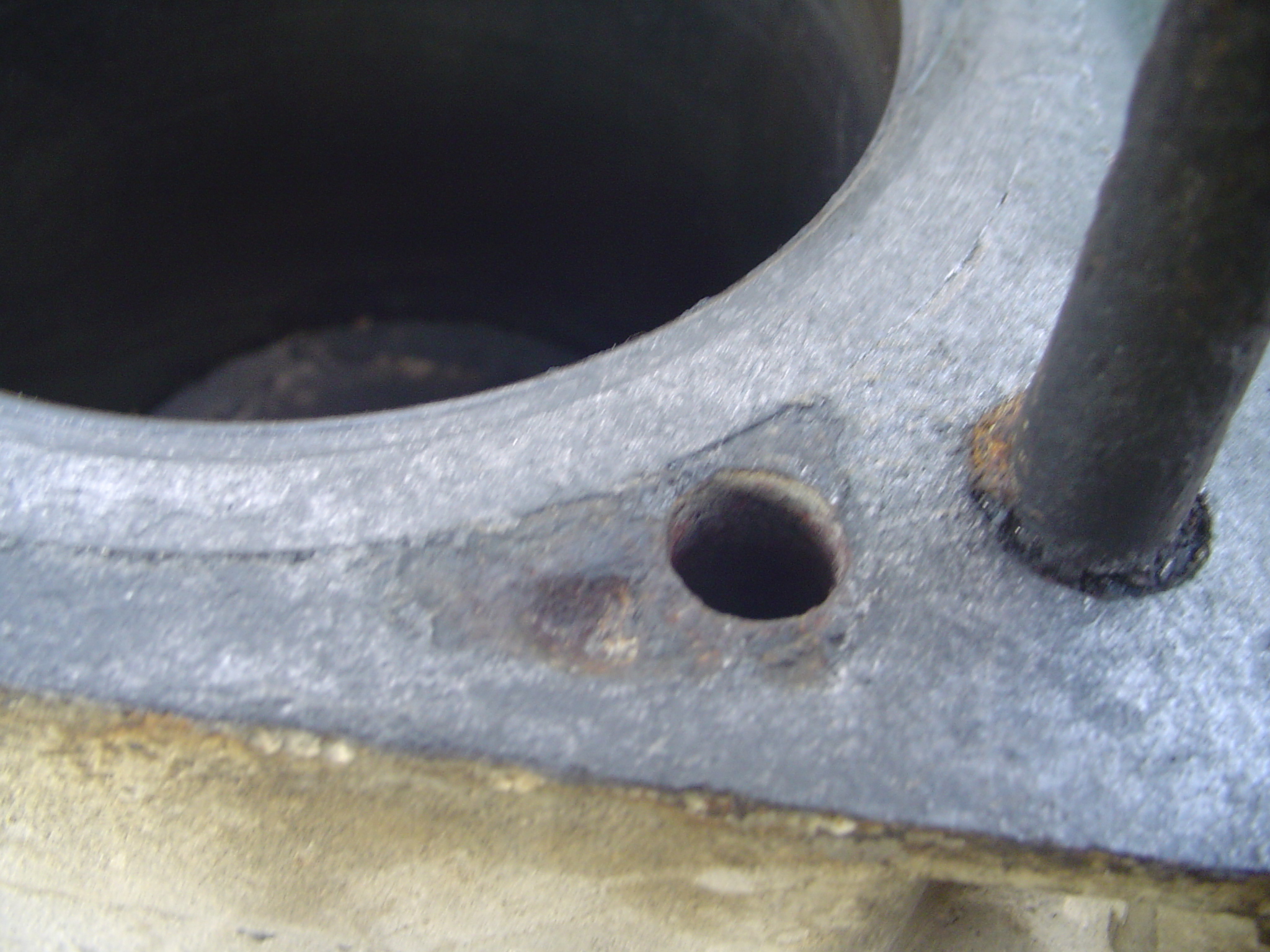

Ну кое что есть. ГБЦ-24 или 417 имеют отверстия под ОЖ некоей продолговатотреугольной формы ( см дыры прокладки на фото выше). При стыковке этих ГБЦ с блоком 21 и ему подобными УМЗ кои имеют поверху перекрытие, происходит стык круглых отверстий в блоке с этими треугольными в ГБЦ. Так при постановке ГБЦ-24 на блок 21 самостоятельно, или же при заводской сборке мотора 417 с ГБЦ-417. И при применении там соотв прокладки с треугольными же дырами, ОЖ начинает грызть круглые отверстия в блоке, пытаясь довести их к треугольной форме. Сам на своем моторе с этитм сталкивался. Там с завода стояла прокладка 24. Хорошо тут спасает прокладка 451 с круглыми дырами. При последнем вскрытии было видно, что заделанные мною холодной сваркой язвы не повреждены. На фото до и после заделки.
сообщение 2015.01.21 19:04
При хреновом тосоле вышесказанное имеет место на любой прокладке и любой головке.
сообщение 2015.01.22 7:06
При хреновой ОЖ коррозия. А она не выбирает где послаще а ест что под зубы попало. И если бы это было так, то мотор давно уже был бы на помойке - я ОЖ одного и того же производителя 20 лет пользую, со сменой раз в 2-3 года.
На фото следы кавитационного характера. Характерна для этого форма язв. Это ещё обычно наблюдается и в нижней части гильз, на самих гильзах и на неточностях стыка каналов помпы с ГБЦ. Кавитация может возникать с любой ОЖ … были бы предпосылки - резкие перепады давления, на фоне высокой температуры. А в этом месте они есть - ступень, из за которой образуется завихрение в потоке. А ещё этому способствует отсуствие избыточного давления в системе коего я добился повыдирав клапаны из крышки радиатора… ну и стабильно высокая температура ОЖ. Правда она в норме, но наверняка при 60 -70, как то случается с непутевыми термостатами, вероятность кавитации ниже.
Ну я ни капли не сомневаюсь, что у тебя самое лучшее и правильное и кавитация тоже самая грамотная. biggrin.gif
Может объяснишь как кавитация проникает под прокладку где нету никакого движения жидкости?
сообщение 2015.01.22 10:27
Так то то и оно. При постановке прокладки 451 с круглыми отверстиями прокладка прикрывает указанную площадь и как результат совершенно верно замечено, что под неё не проникает жидкость и не вызывает повреждений. А вот когда стоит прокладка 24 с треугольными дырами, вот тогда то эти язвы и появляются.
Что же касается лучшего… если о качестве ОЖ, то до сих пор у меня на неё жалоб претензий не возникало. В системе чисто, следов коррозии нет, резину не ест, и проверка на рН лакмусовой бамажкой кажет =8. К сожалению именно в этом году этой ОЖ теперь на нашем рынке нет. Зато появился аналог местного производства по их ( турков) же технологии. На вкус и цвет ( в том числе и лакмуса) разницы не заметил. Как бы вывеску поменяли. Правда заявляют сроки замены 5лет или 250 тыс км. Поглядим . Время покажет.
А теперь еще раз прокомментируй конкретный случай:
сообщение 2015.01.23 7:51
Думаю так. Если дело происходило на блоке 24 или 402 где поверху нет перекрытия, то скорее всего не совпадала дыра в прокладке с дыркой в ГБЦ. Думаю дыра в прокладке была больше чем в ГБЦ , кроме того прокладка тут к ГБЦ не поджата . Как результат погрызло по ступеням. Ну а на блоке 21 в этом месте перекрытие и отверстия нет. Это помню точно, потому что сам сдуру их сверлил при войне с радиаторами ( см мемуары). ГБЦ на тот момент была 24 и узрел что в ней отверстия эти есть а в блоке нету.
На блоках УМЗ тоже перекрытие и вот тут не помню. Кажись тоже отверстий нет. Но если есть и есть ступень от несовпадения то будет грызть и выглядеть именно как на фото.
Но вот если бы была коррозия от паленой ОЖ, то досталось бы всему и вся без разбору.

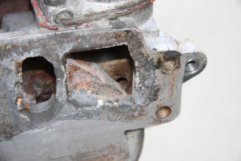

Прилагаю фоту помпы, где из за несовпадения окон стыка с ГБЦ тоже поело . Заделано холодной сваркой и в ГБЦ соответственно было кое где подпилено надфилем для обеспечения сколь возможно плавного без ступени перехода. Сделано было при переточке на 93 в 2009 году. Собственно потому и снимал помпу с ГБЦ иначе последняя не вставала на станок. С тех пор помпу не снимал и оценить содеянное не мог.
