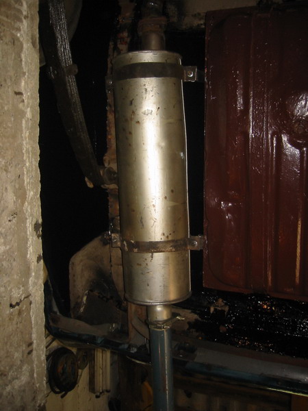

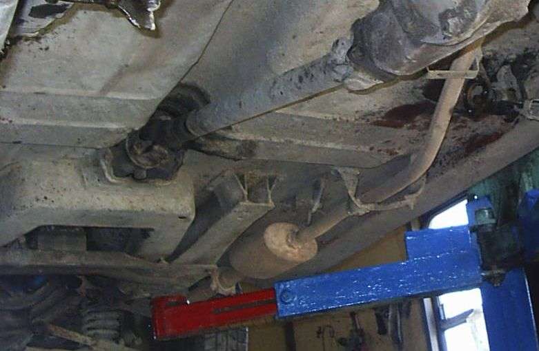

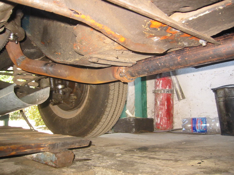

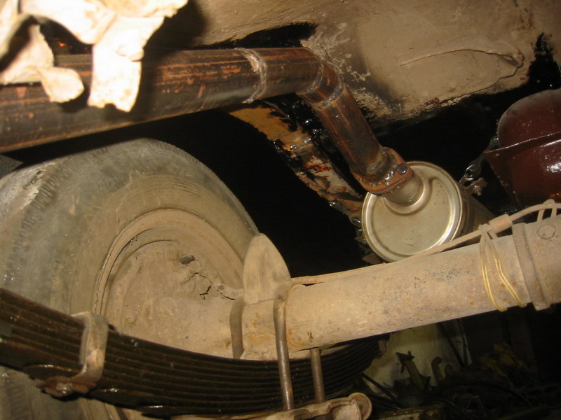

Взял все же Газелевский, установил под багажником где была запаска. Просто отлично!
Вот фото:

Валя, мне вот просто интересно че там за хреновина навинчена на ланжерон? можешь ее сфоткать?, что она крепит? (я не про третью поперечину, а про хомут тот что на самом ланжироне подложен)

to Валентин В.В.: Зачётно сделано. Трубу сами варили? Гемора в смысле дофига. А звучит как?
сообщение 2007.08.21 16:52
Цитата(Т1974А @ 2007.08.21 18:27) *
Я бы сказал лОнжЕрон.
Делал полностью сам. Варил сам, КЕМПом. Гемороя не много. Просто прочти мою тему где я спрашивал про как стыковать трубы. Остальное просто. Еще не хватает насадки на трубу. Уже присмотрел. Гнул трубы не на трубогибе, слегка разрезал болгаркой, подгибал. Если мало, еще подрезал. Прихвачивал… мерял smile.gif Потом уже капитально сваривал. Как оказалось, труба идет полностью ровно, за исключением изгиба вверх, вниз. Влево и вправо поворотов нет.
Звучит… двигатель громко работает, звука выпуска нет. Только наклонившись к глушителю слышко бу-бу-бу…
Не понял smile.gif про какую фото идет разговор? Про последнюю? Это задняя опора, второй хомут. Если речь про него, я нарисую чертеж (начерчу). Он "хитрый".
Илья
сообщение 2007.08.21 16:54
SpanishPilot
Имя: Илья
Был(а): 2020.06.30 11:18
на третьем сверху фото , там поперек !_лОнжЕрона_! smile.gif (специально для Антона smile.gif !) какая то пластина идет. просто чего спрашиваю - проверяю насколько надежно закрепил свою раму smile.gif
сообщение 2007.08.21 17:05
А… завтря на яме обращу внимание, я как-то не обращал на нее раньше взор свой. Она была там с момента покупки.

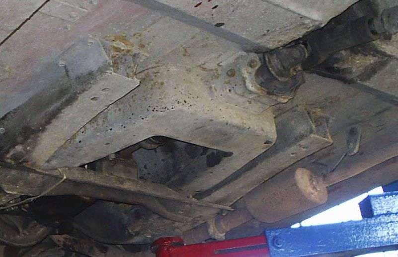

Я тоже в раздумиях. Кто-то делал так — просто трубу? Насколько всё-таки шумно, и насколько улучшается мощность?
Или всё-таки вставить какой-то глушитель? Вот что в данный момент стоит у меня:
Маленький такой, но прямоточный как будто. Во всяком случае, меняя приёмную трубу, я воспользовался случаем и пошуровал в нём арматурой. Вошла значительно глубже, чем его длина. Значит, прямоток. Просто у него сейчас прогорело сочление с выпускным трактом, и если уж что-то делать…
сообщение 2007.10.16 18:55
Ну если это прямоток и тебя это не напрягало, то ставь опять прямоток и не думай.
