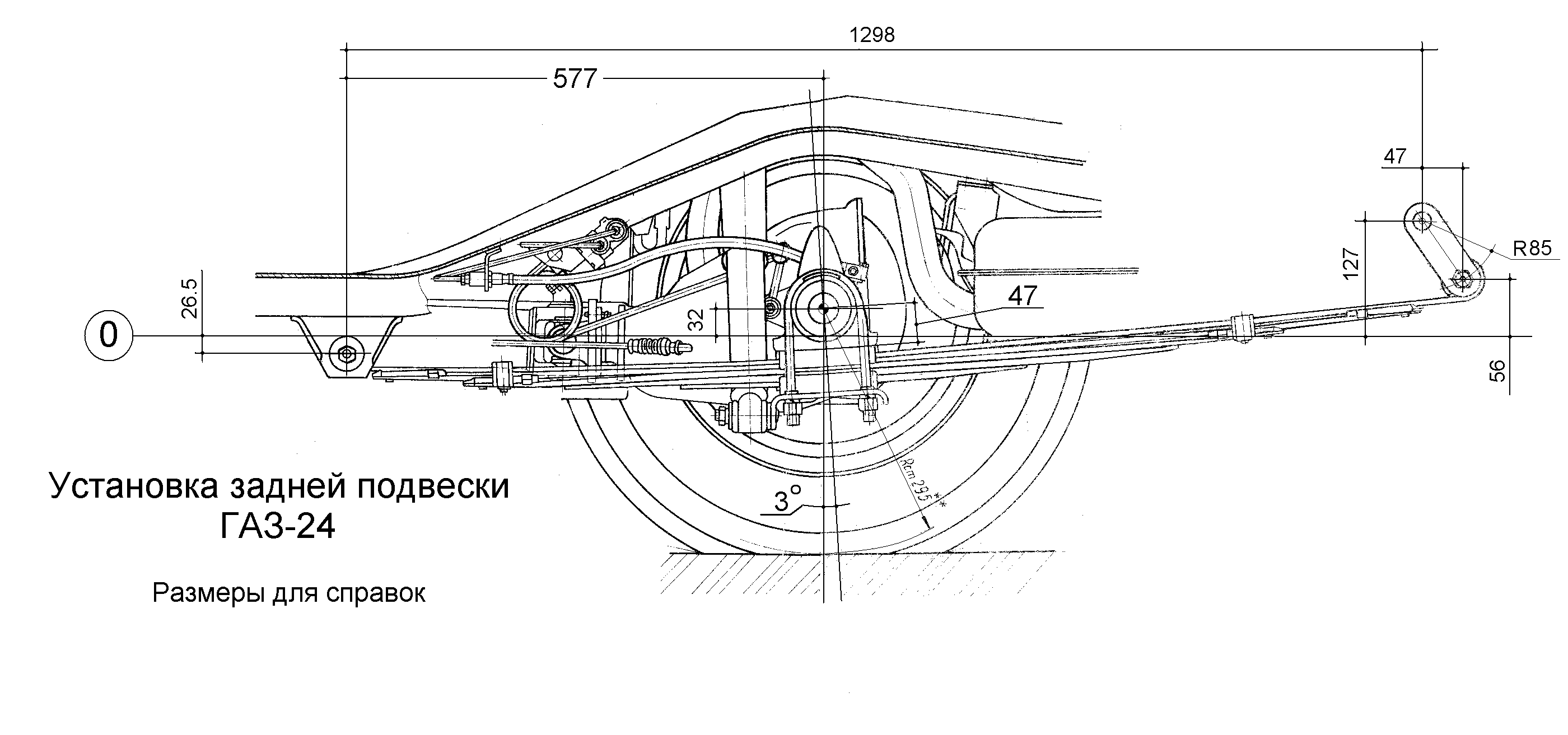

заднего моста ГАЗ-21 или ГАЗ-24 кто-то помнит? Не могу найти свои архивы. sad.gif
Нашел только из данных расстояние между центрами площадок рессор: 1010 мм.
Nikita
сообщение 2012.06.15 18:01
Имя: Никита
Был(а): 2026.09.28 21:08
http://www.long-vehicle.narod.ru/gaz24/boo…gol_kardana.png
сообщение 2012.06.15 19:58
Надо полагать, что эти значения углов даны при максимальной загрузке?

В идеале, ось ведущей шестерни ЗМ должна быть вообще параллельна оси вторичного вала КПП.

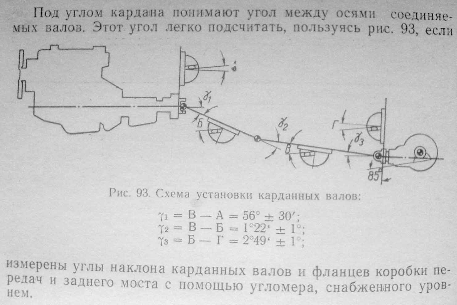

сообщение 2012.06.16 9:59
Цитата(Shtabs @ 2012.06.15 20:58) *
Я так понимаю, что кардан с промопорой должен давать другие данные?
По крайней мере для 21-й данные немного другие:
Сорри за поганое фото, сканера под рукой не было. Взято из книжки "Автомобиль ГАЗ-21 "Волга" 1969 г. В других почему-то этой картинки нету.
сообщение 2012.06.16 13:23
Да, спасибо - именно этот рисунок имелся ввиду.
А вот как реализовать все это на практике - с трудом представляю.
сообщение 2012.06.20 13:25
А меня заинтриговал угол в 56град. Откуда такой угол? Наш малый карданчик визуально почти что соосен с мотором. Да и второй угол между валами, почему то показан как бы наоборот - большой кардан отгибается вверх. Эта схема вообще применительно к 21й?
А вот чтобы реализовать на практике угол в 85град, который выдерживают для подушек, потребуется строго горизонтальная поверхность на которой мост поместится. Подушки своими плоскостями дложны быть параллельны этой поверхности. Для этого можно их положить на якись проставки -вроде деревянных / мет брусков правильной формы. Разумеется горизонтальность должна быть выдержана четко. Мост укладывается на подушки. При помощи отвеса мы можем выверять угол 90град между плоскостью фланца и подушек. Ну а чтобы поймать 5 град( или какой другой) , понадобится транспортир. Ну и в таком состоянии приваривать.
Но опять же за угол 85 не поручусь. Не нравится мне этот чертеж.
сообщение 2012.06.20 17:13
Ну, с какой книги рисунок, я написал выше. Как говорится, "Шо маємо, то маємо…" Списка опечаток в книге не нашел тоже. Может у кого еще такие схемы есть - пусть отпишутся. Хотя, судя по мануалам для последних моделей "Волги", за опечатками в книгах мало кто следил и практически ничего не исправлял.
сообщение 2012.06.20 21:00
Да есть у меня прибор градусы ловить - покажу, но реальные градусы совсем не могу понять откуда взялись на чертеже. blink.gif
сообщение 2012.06.21 12:44
У меня на это мыслей особых нет. Возможно конструктору прснилась цифра … 87 как окончание некоей цены. Возможно некий смысл в этом угле и есть. Опровергнуть чтобы, аргументов тоже нет. Но вот то о чем я упоминал выше - угол 56град. Это же явный бред. Откуда там такой угол. Если там 5,6 град наберется … и то не факт. Я ещё как то с скрипом в извилинах серого вещества могу предположть откуда угол 2.03 и 2.12 - с учетом некоего уклона вниз от горизонтали хвоста агрегата 24ки . Но это…
