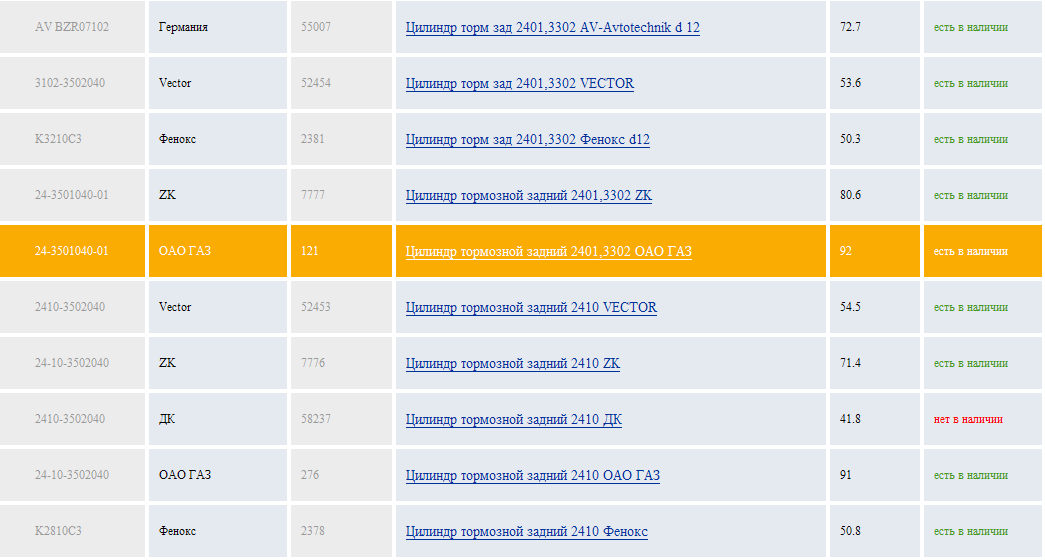

сообщение 2011.11.20 12:41
В связи с недавней покупкой товарищем Волги - остро встал вопрос о переборке ВСЕХ тормозов
(я манаю тормозить со скорости 60кмч, в "попу" впередистоящего на светофоре Инфинити, со свистом правой задней покрышки… метров, так 50) gigi0000.gif
Посему…
Срочно требуются рекомендации о том КАКИЕ сейчас тормозные цилиндры кто себе ставит/ставил? (покупаться все будет в течение ближайшей недели, в Киеве… или по интернету…)
Сейчас, ниже, поделюсь своими наблюдениями (после общения с интернет-магазином Detali.zp.ua):
- на страничке по УАЗам: http://detali.zp.ua/shop/UAZ/tormoza/ - наблюдаем, что имеются в наличии, только цилиндры пр-ва Фенокс
(а я читал, что на форуме о них не оч.хорошо отзываются)
- на страничке по з\частям для легковых ГАЗ: http://detali.zp.ua/shop/gaz-cars/12/?&curPos=150
Оранжевым цветом - я выделил тот "Задний" цилиндр, к которому склоняюсь в выборе)
Еще там присутствует вариант "Цилиндр тормозной задний 2410 ОАО ГАЗ", но мне по телефону сказали, что диаметр поршня там - 28 мм (а не 32 мм) и резьба там на 10 мм, а не на 12, как на 21-й…

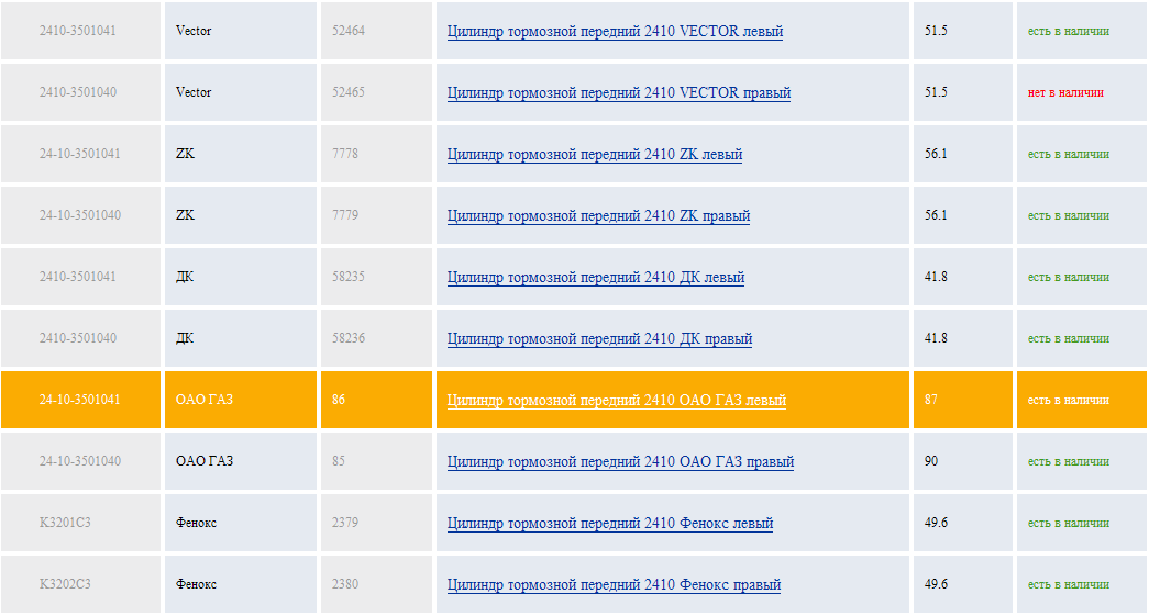

Также и по передним:
Оранжевым - выделил позицию, которую планирую устанавливать… (правый и левый, порядка 90 грн за 1 шт)

сообщение 2011.11.20 15:35
Последние лет 5-6 ставлю только производства ГАЗа - феноксы и всяка прочая хрень низкого качества и ресурса.
Вот только нельзя забывать, что у 2410 задние РТЦ имеют диаметр 28 мм, а нам нужно везде по кругу 32. Для этого желательно найти на 24-ку комплект - ничего не нужно будет переделывать.
Однако, остаются вопросы:
- возможно, потребуются переходники, с резьбы 10 мм на 12 мм ?
- возможно, стоит обратить внимание на производителя "AV-Avtotechnik" ?
Переходники на авторынке во многих местах, к примеру место №550, а вот "AV-Avtotechnik" - без понятия.
