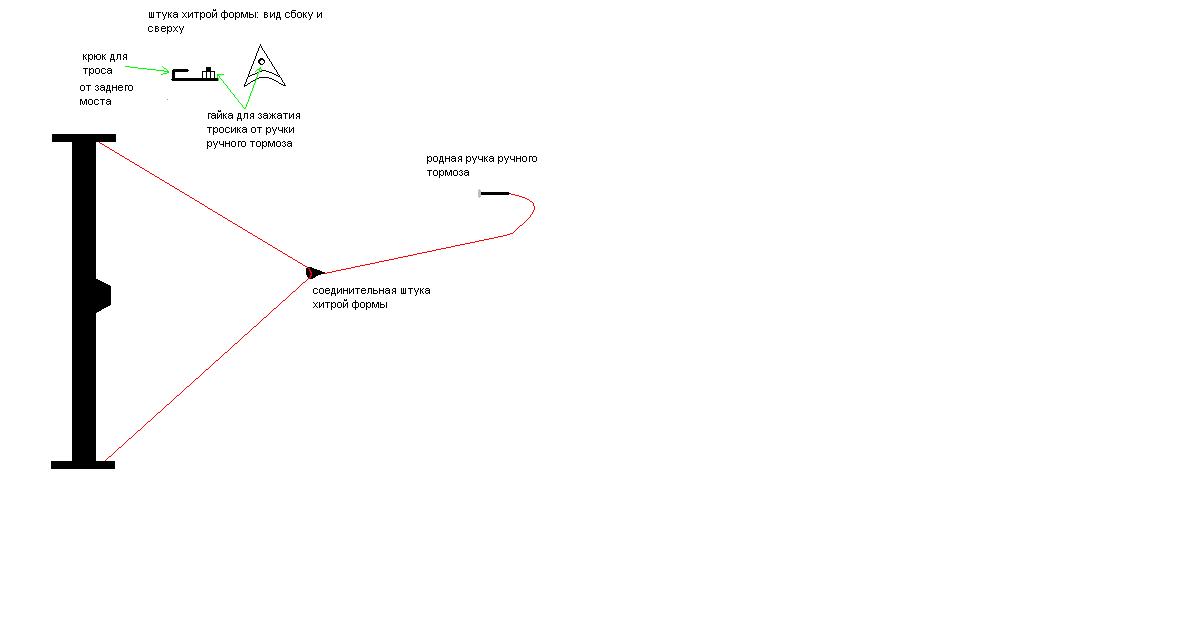

Не обязательно менять ручку от стояночника на 24-ю. Была машина с 402-м мотором и задним неразрезным мостом. Построил премерную схему этой штуки. Только тросик от заднего моста необходимо потом поджать крюком (указан на рисунке).

Да конечно необязательно, можно и на штатную ручку навесить, просто мне хотелось родной ручник сохранить.
