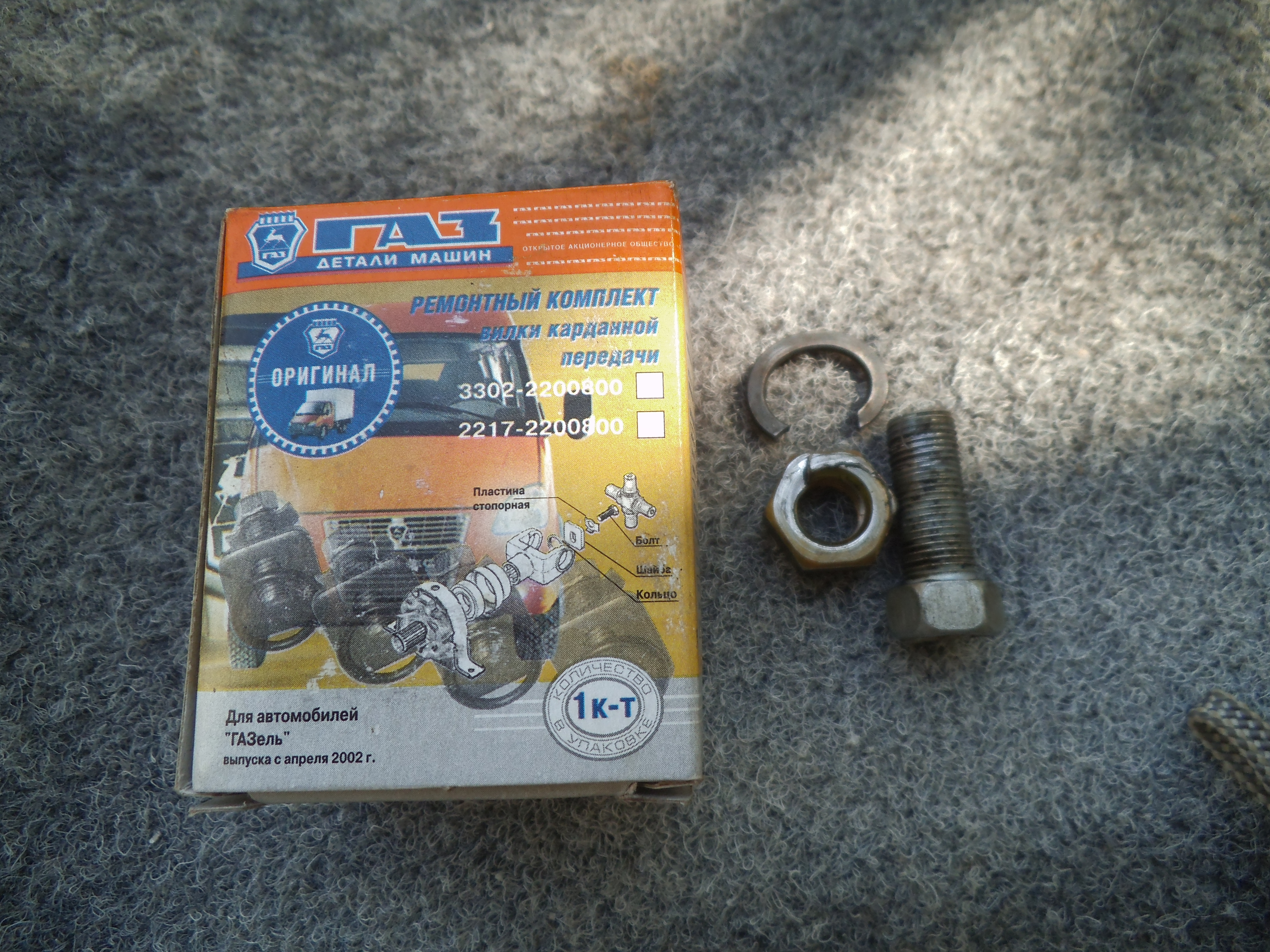

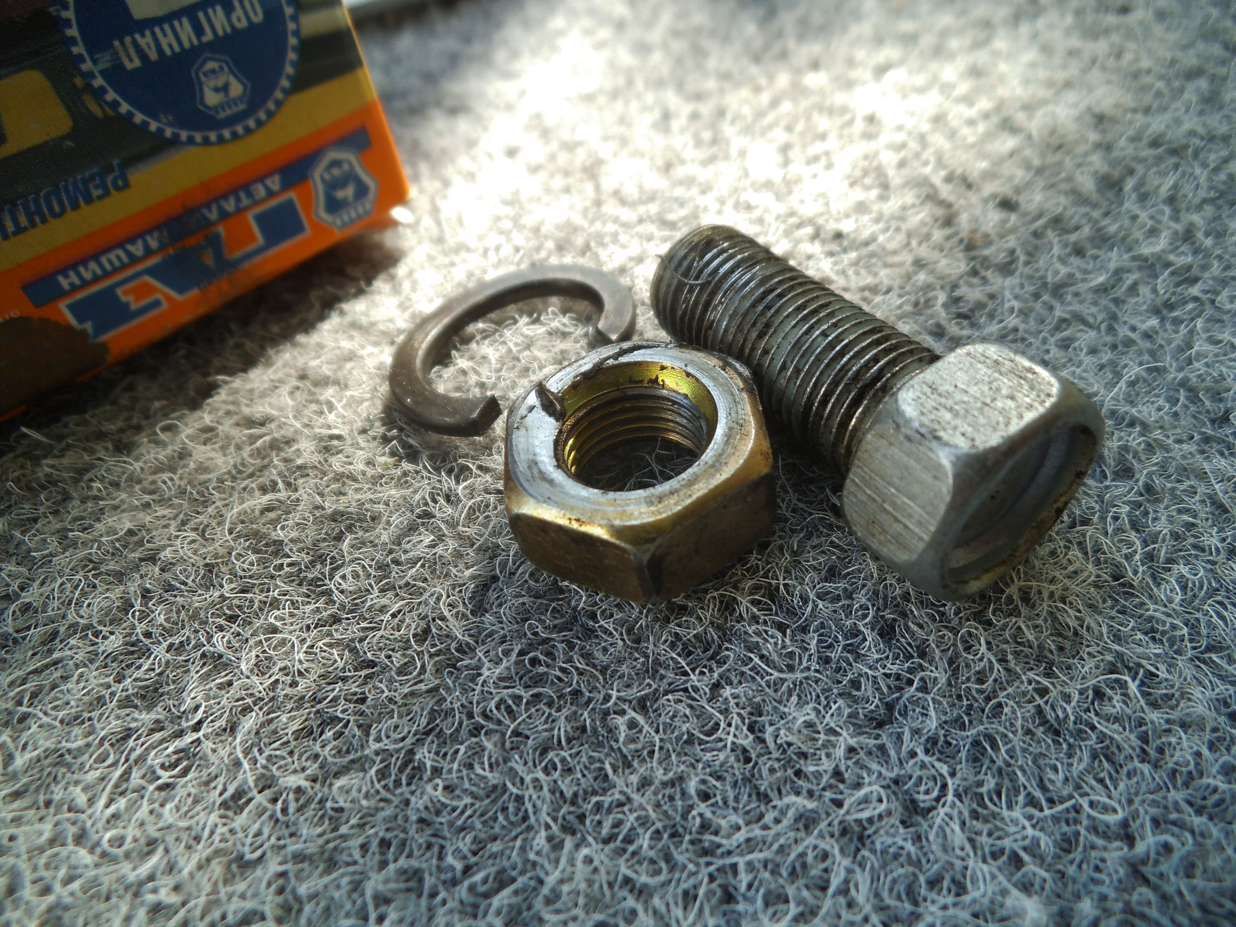

Багато хто твердить, що ці болти одноразові, хоча я вже більше десяти раз знімав кардан і жодних проблем не було. Але рішив все таки поміняти, думаю безпека важливіша, всяке буває. Вчора купив комплект і зрозумів, що вони не одноразові, а півразові. При закручуванні останнього вивернуло гравер. Поставив назад старі радянські. Вони чуть довші і гравер в 2 рази грубший. Ніколи не купуйте цю гадость!Прикреплённое изображение Прикреплённое изображение

Ахренеть. А упаковка не вскрыта была?
сообщение 2013.08.09 15:26
Пользуюсь Российскими второй год в аналогичной упаковке - многоразовые и открутить не так просто.
Где-то валяется коробка про запас - зафотаю, посмотрим отличия.
Совершенно другой аналогичный советскому надежный каленый крепеж:
Упаковка не заклеивается ничем.

А відмінності є! В мене написано "оригінал", а в Shtabsа "професионал" biggrin.gif
А упаковка і була відкрита і ніяких слідів ніяких наклейок.
