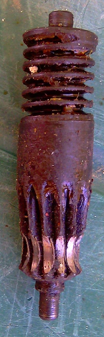

сообщение 2013.08.02 12:52
Разобрал спидометр… Увидел вот что:
Вот тебе и новый спидометр после 1400 км. Шестерня словно пластилиновая. Но так и не понял толком, что её заклинило. Было подозрение на барабанчики. На всякий случай заменил их — взял родные, беленькие. Заменил, естественно, и шестерню.
