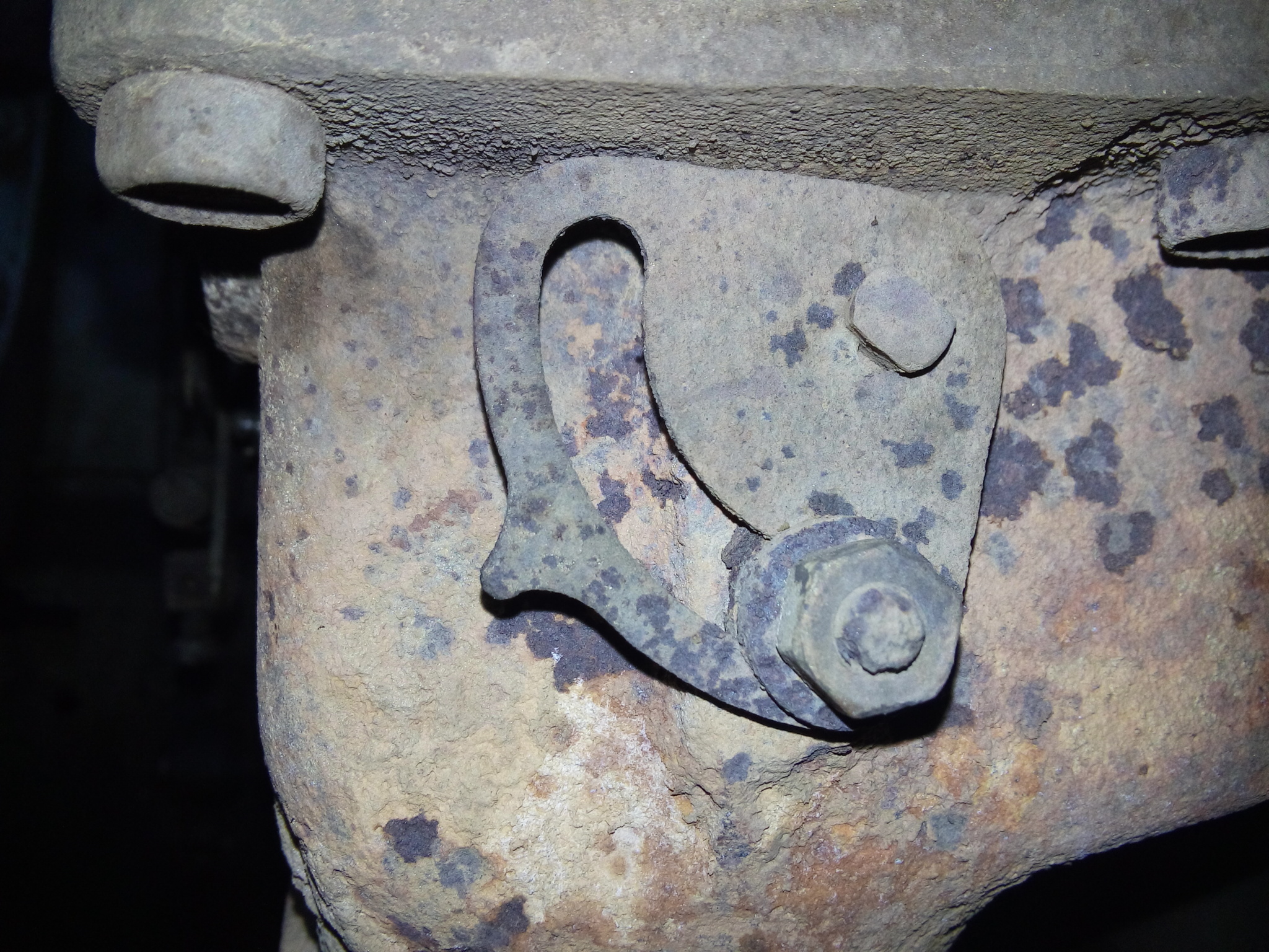

Цитата(Mayor @ 2008.04.08 6:54) *
П-4 Если этот коллектор так сказать квадратный, то наверное от УМЗ-451. Правда я не встречал квадратных коллекторов с переключателем ЗИМА-ЛЕТО на выхлопе. А у 417го был круглый коллектор под однокамерный крб. И на нем такой переключатель был.
Нате:
Надписей "зима-лето" на нем, правда, не наблюдается. Но он есть.
Есть информация, что, якобы, коллекторы с такой чисто механической задвижкой ставились на Победы выпуска до 1948 года. Кстати, выхлопной коллектор Победы взаимозаменяем с таковым от ГАЗ-21?
сообщение 2017.11.27 7:49
Спросил на работе у одного мужика (у которого Волга 1970 года, в одной семье с момента покупки) - сейчас на моторе уазовская гбц. Но говорит, родной квадратный коллектор был с ручной заслонкой, как и мой. (Причем, на этой машине козырьки в белом дерматине, как и у меня).
Видать, в последние годы заслонку с биметаллическим приводом упразднили. Причем, в каталоге 1969 года она есть, как и помпа с малым кругом.
