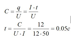

Где я не прав?
(12 Вольт, 12 Фарад, 50 Ампер ток стартера, без учета того, что напряжение на конденсаторе уменьшается в процессе разрядки)

В формуле ошибка sad.gif . Поэтому и Ваша оценка времени разряда ( цифра) неверна. Получается порядка трех секунд. Если взять в тандеме с аккумом, который дает ампер 10 в течении порядка 20-30 секунд, то все не так уж и плохо. Испытания сам не видел, сужу по рассказам разработчиков. Кстати, по их же рассказам выдерживал ток КЗ до 500А.

Цитата(Dok.54 @ 2007.12.28 17:24) *
Кстати да… Виноват smile.gif t=C*U/I
