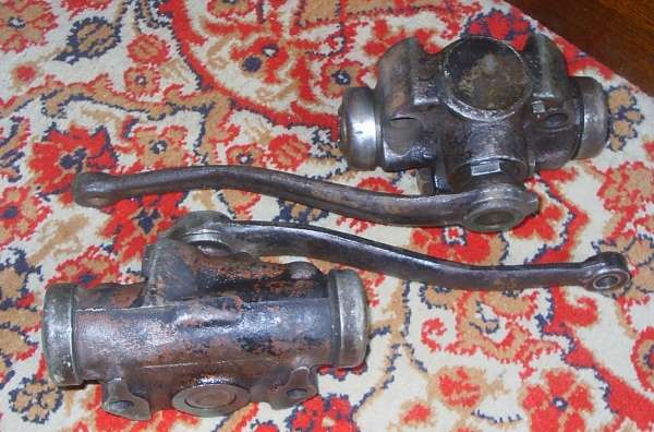

Амортизатори це добре але я розбираю донора і недавно зняв заднього моста там амортизаторами і не пахло стоять тільки я кісь ричаги зліва і зправа. На тій що відновлюю здається теж немає. Хто може поясніть данне явище.
LMichael
сообщение 2008.04.11 9:38
Молчун
Был(а): 2016.12.27 21:09
X I M, вероятно рычажные амортизаторы.

Такое стоит? Это рычажные амортизаторы = рычажники.

X I M
сообщение 2008.04.11 17:01
дякую за інфу 04000000.gif 04000000.gif . ДІйсно такі стоять. Отже все ОК! І вона не мутант
Ще одне питання по амортизаторам: мій донор 61р та відновлювана теж 61р, на донорі стоять ричажні, а на відновлюваній телескопічні, слідів переробки непомітив, і які краще використовувати?!
сообщение 2008.04.11 17:12
На твоей меняли когда-то подвеску в сборе. Вопрос спорный. Я лично езжу на всём родном по ходовой и не жалуюсь. С рычажниками машина плавнее идёт по трассе. Хотя из соображений удобства третий выпуск лучше, потому что амортизаторы не дефицит ни разу.
