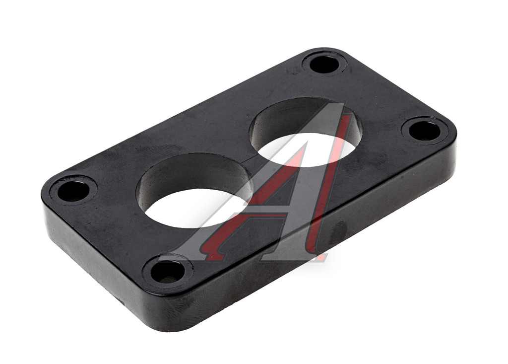

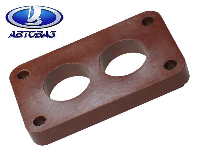

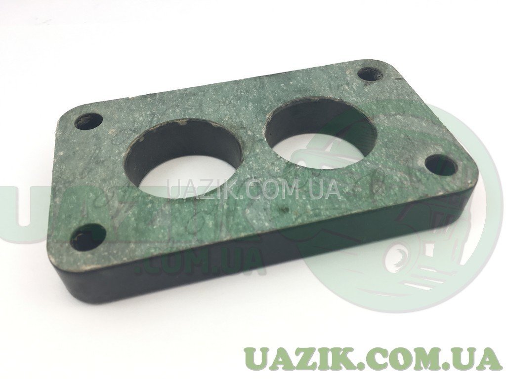

Ну иногда бывает нужно приподнять карб …чтобы привод УН не цеплял например на ОЗОНе или 151… Для этого есть толстые текстолитовые пластиковые теплоизоляционные прокладки. Кстати под однокамерные карбы в качестве теплоизоляционных на УМЗ-451 и 414 они ( толстые пластиковые) тоже практиковались. У меня даже где то валяется та что вышла с купленного мотора. Графитку можно вполне…даже предпочтительнее где то.
Ну и что до вероятности пропускания… Витя обычно меня в подобных страшилках обвиняет. НО. В моей практике - то есть на МОЕЙ машине - такой случай был только ОДИН раз… И все решилось тупой сменой прокладок тогда. Дефект определяется по характерному звуку - свисту, верещанию…а иногда даже мяуканию, который четко меняет тональность в зависимости от нагрузки и степени нажатия на педаль и переходящий в бормотание при поливке стыка водой. Соответственно неважная работа на ХХ и переходных режимах. В период практикования карбюраторщиком, моторы с однокамерными карбами попадались редко. В осн ЗАПы. Волги и УАЗы по пальцам пересчитаю. НО. Пара подобных случаев была таки. Ну и ещё этот характерный звук можно услышать в одной из серий - сериала - Улицы разбитых фонарей. Там милицейский УАЗик характерно свистел и это слышно в кадре. Это ни с чем не спутать.
сообщение 2020.01.23 10:53
Не забудьте, что у разных модификаций них разные межшпилечные размеры. На старых карбах на самом деле подсос не так часто был замечен. Многое зависит от конструкции "подошвы" (нижней части) - особенно неудачен в этом плане Солекс да и 126-е не лучше, а любые тонкие уши под крепление к коллектору быстро выгибаются.
