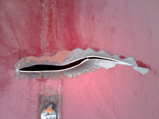

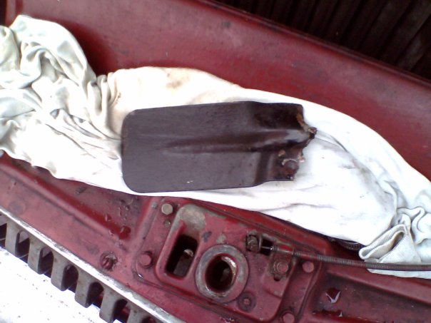

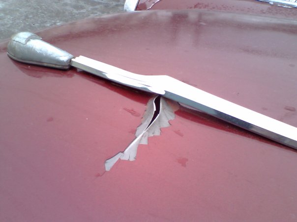

Вот несколько фотографий с последствиями вылета одной из лопастей штатной крыльчатки. Я думаю, многие, после увиденного, захотят поменять штатную на пластиковую…
З.Ы. Пардон, если на фото чья-то машина из наших.

Очень похоже что лопасть была вареная (в месте разрыва какието пятна), отсюда дисбаланс и такая беда. Не знаю как может оломать кусок металической лопасти blink.gif У пластмасовой больше шансов разлетется, правда она не порвет полотно капота но попортит smile.gif

Элементарно, Ватсон!
У меня за 45 лет так ушло 2 лопасти. Правда, первый раз все кончилось благополучно, трещину заметили вовремя и заменили. А второй раз лопасть успела оторваться, правда дыры в капоте не пробила, но следы от ударов остались. Заодно разлетелся от дисбаланса чугунный фланец крепления шкива на помпе sad.gif . Металл тоже ведь не вечен. Да и тов. Mayor тоже писал, что у него лопасть улетала, правда обошлось еще "легче" - пробитым верхним патрубком помпы.
сообщение 2009.02.24 15:36
Да уж, на этом фоне пластиковые крыльчатки всё-таки предпочтительнее. У меня тоже отлетали лопасти, но так как лёгкие и мягкие, без таких последствий.
