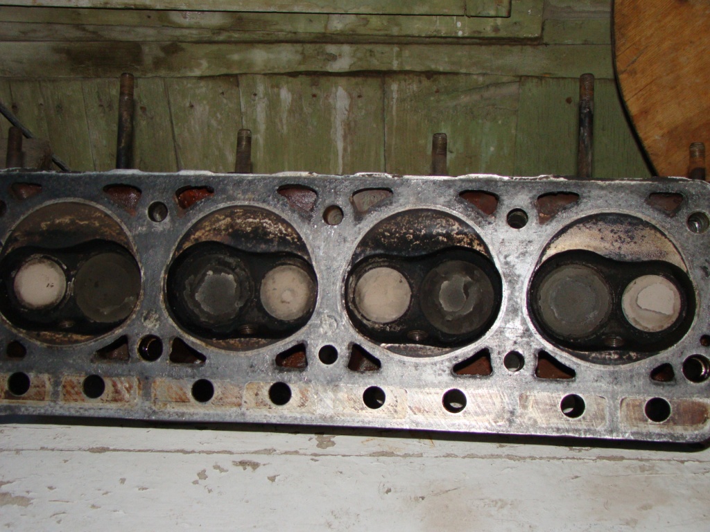

Думаю будет актуально, т.к. это довольно специфическая деталь, а информации по ней не так и много.
Пару дней назад разобрали мотор, т.к. были стуки в двигателе да и из под головки сочилась жижа.
Внутри обнаружили следы гровера - надо полагать кто-то уронил в коллектор и через клапан она попала в цилиндр:
также следы глубоких раковин от дешевого тосола + пришлось сошлифовать на 44 сотки из за кривизны в результате перегревов, клапана и направляющие в норме - пробег 20 тык.
Думаю, что обтяжку после замены прокладки через 1,5-2 тык. никто не делал.

а вот что для меня не очень понятно - я про раковину:
сообщение 2015.01.23 8:25
Я про раковыину в другой теме прокоментировал… но тут ГБЦ видна больше и я заинтересовался… почему то между другими КС этого отверстия нет. Это что за ГБЦ? Дело в том что на ГБЦ 2401, что когда то у меня была, эти дырки были на всех перемычках между цилиндрами… а тут только ОДНО отверстие. Есть и ещё незнакомые мне отверстия. На этом фото они ниже - между отверстиями под штанги. Их два. Интересно они для чего?
Для сравнения ГБЦ 417 с грушами покажу. На ней указанных отверстий нет. Правда видны следы от отверстий между КС ( о которых и разговор выше), что были в прокладке 24 что там тогда стояла и из за которой погрызло блок. Просто следы отпечатались. А в самой ГБЦ как и в 21й этих дыр нет.
И ещё. Всё таки интересно. Раз мотор разобран и заценено… поршень пострадал или нет. Кольца в канавках не стало зажимать?
Мотор 402-й и соотв. и ГБЦ. Раковина про которую ты комментировал, находится под прокладкой и с кавитацией не соприкасается. Два отверстия, что около штанг, - это для слива масла с верхней части ГБЦ.
Поршни и гильзы не пострадали.
сообщение 2015.01.26 11:11
То есть там нет ни штатного отверстия в ГБЦ как то было в ГБЦ-24, ни в прокладке 402 тоже там нет отверстия - как то имеет место в 24.
Тогда остается только одна гипотеза… что между прокладкой и ГБЦ в этой точке была некая соринка , или в прокладке на том месте было отверстие/трещина, и она будучи неподжатой
( перекрытия на блоке нет) образовывала с ГБЦ брешь обеспечивая некий вихрь ОЖ в этой точке. Удивительно то что это место в точности совпадает с имеющими место отверстиями в ГБЦ-24. На соседних перемычках между КС, находящихся в точно таких условиях, никаких следов нет.
