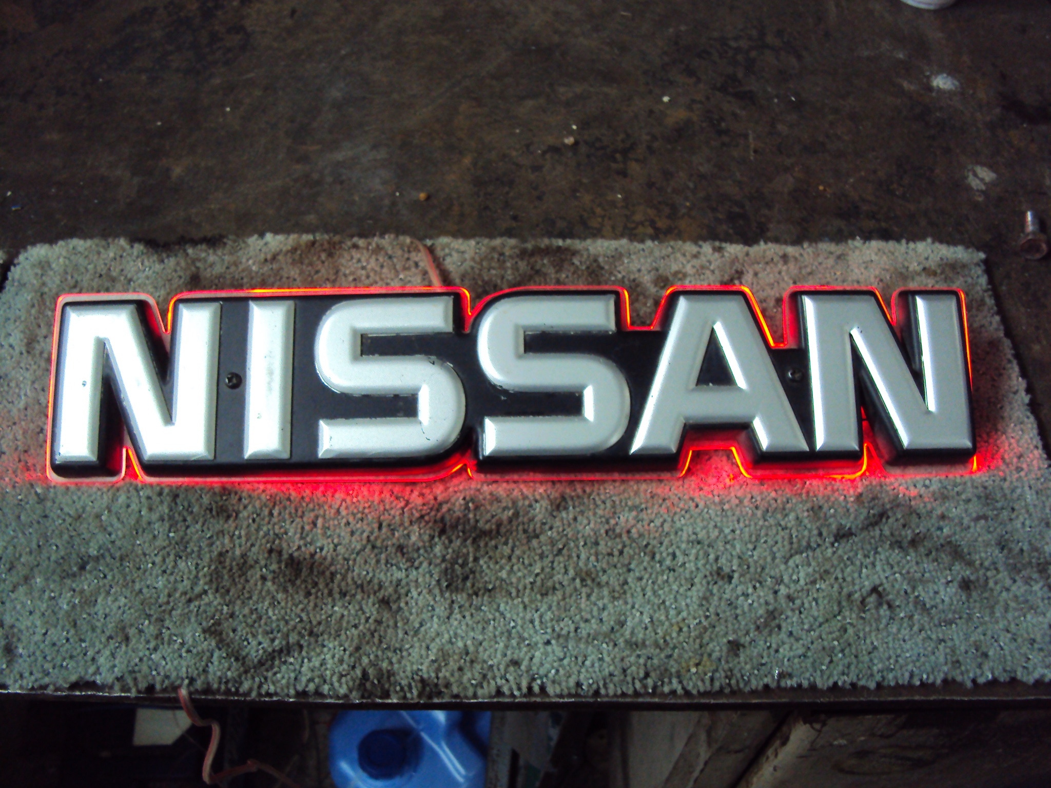

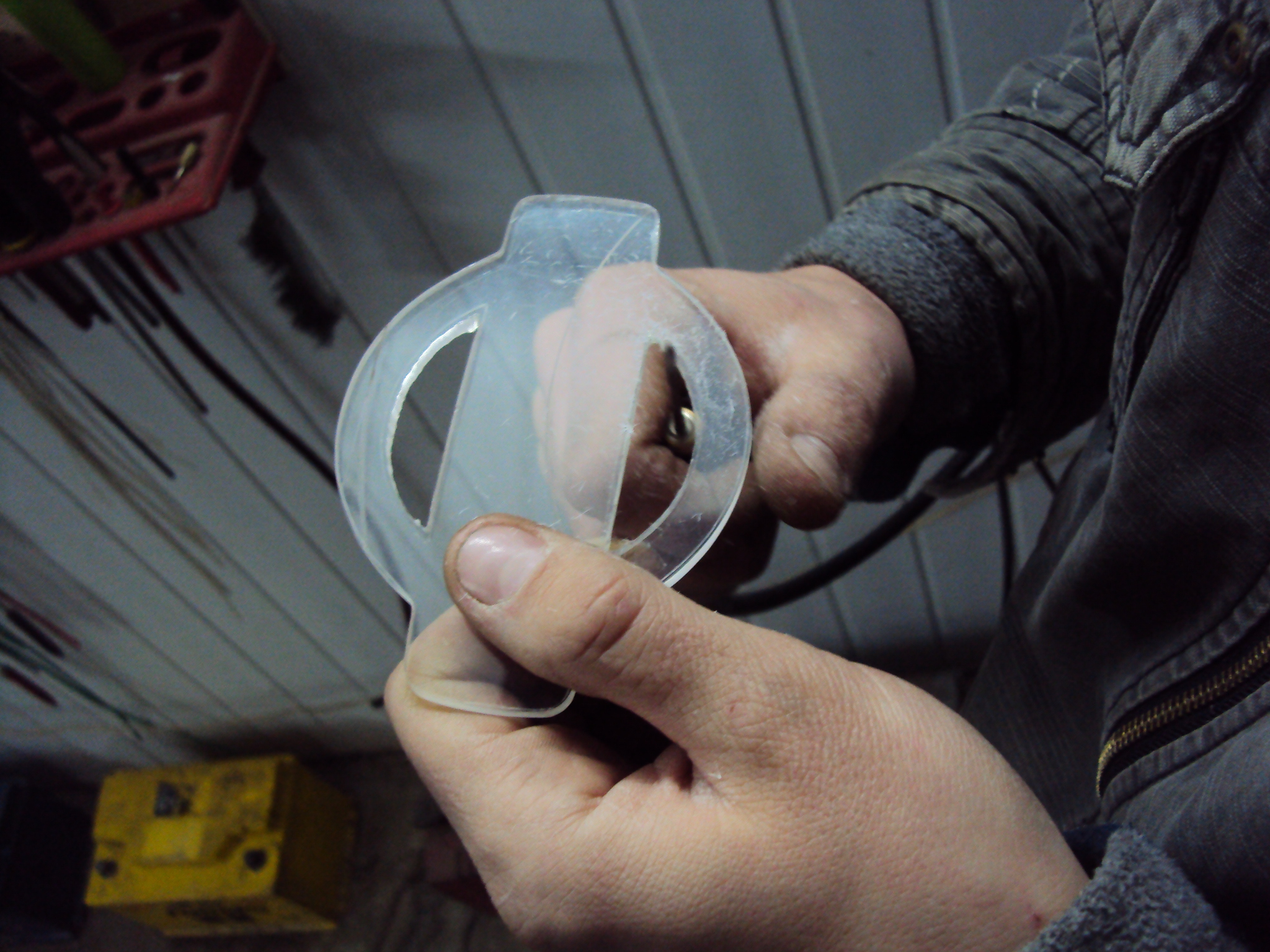

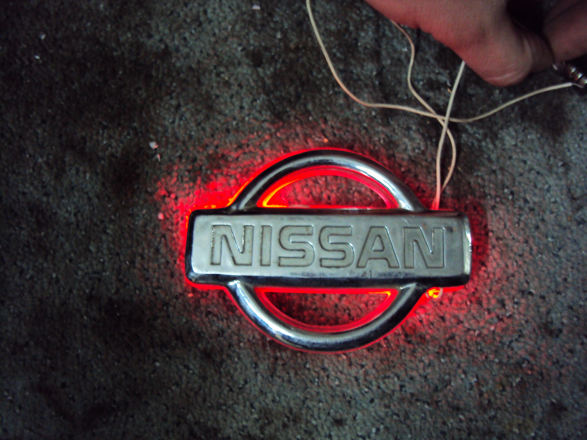

Baluy
сообщение 2014.05.09 21:06
Авто: Toyota
Из: Тернополь
Был(а): 2022.09.04 17:50
Вот по такому принцыпу как написано выше, я делал на ниссан года три назад, светит по сей день.
