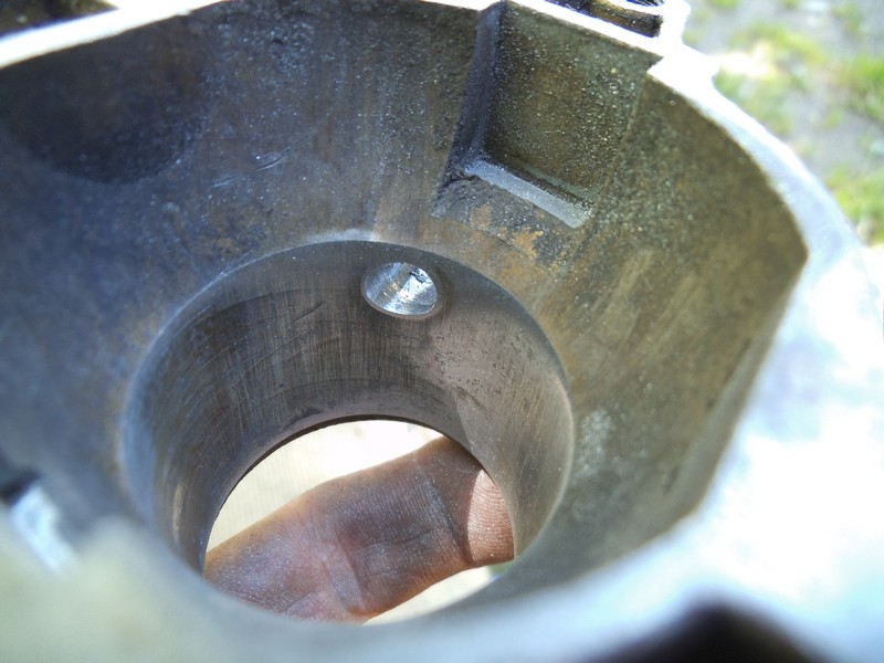

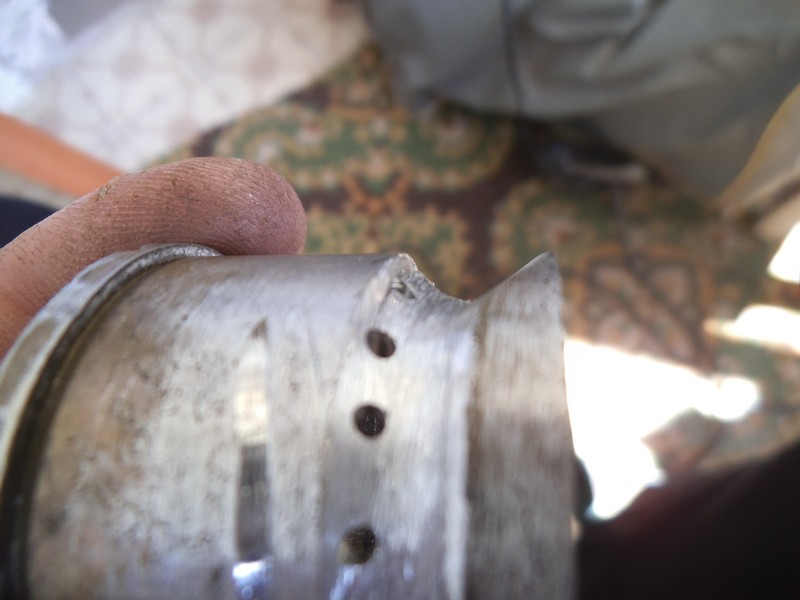

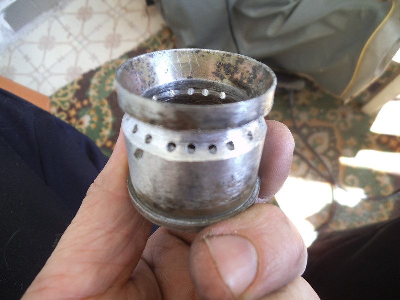

Не претендую на досконалість, але поділюсь досвідом, як я переробив наш карбюратор під газ.
Берем більший дифузор, йдем до токаря (токарного станка) і робимо ось таку собі канавочку:

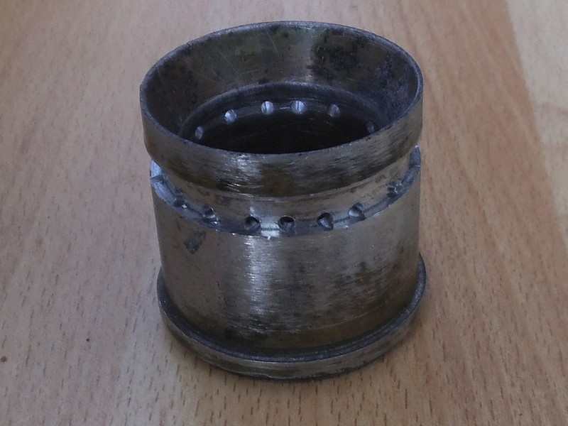

Потім сверлимо в тій канавочці отвори. Рекомендували мені сверлом 1.5мм, але щось воно мені здалось занадто тонким і я насверлив 2.0мм

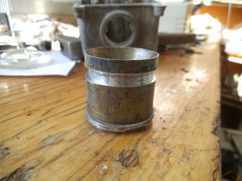

Потім мене почали брати сумніви, чи вистачить глибини канавки, і я її трошки "порівняв сокирою", точніше болгаркою:

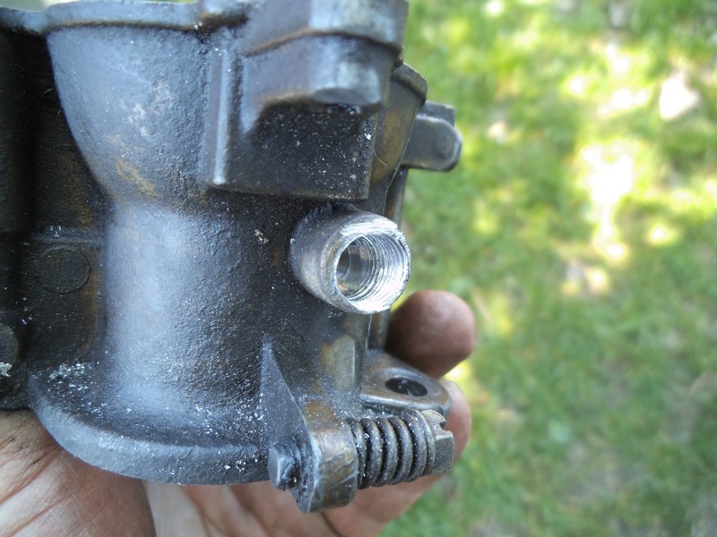

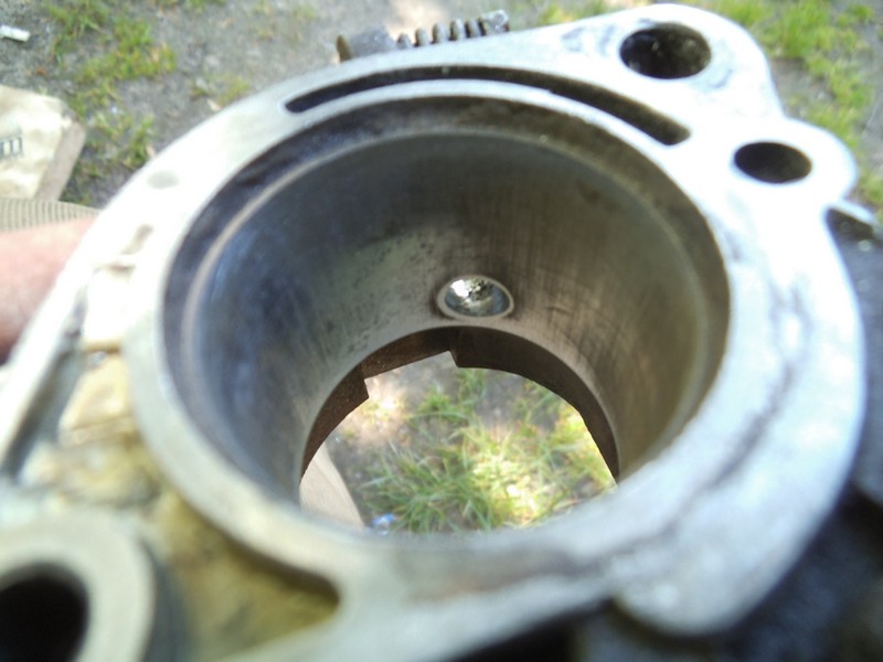

Тепер сам карбюротор. Отвір для подачі газу сверлимо ось тут:
але не по центру, а зміщаємо трошки вниз, щоб попасти приблизно ось сюди:

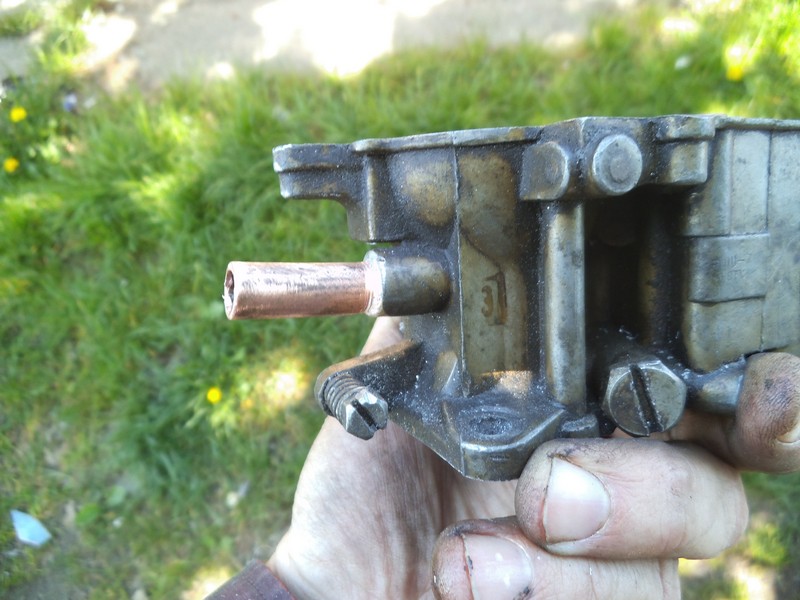

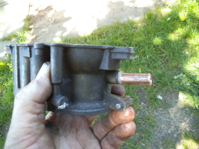

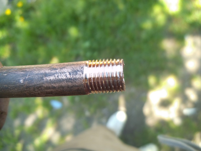

Берем кусочок трубочки, ріжем різьбу:
і вкручуєм з герметиком:
Ніби все.
