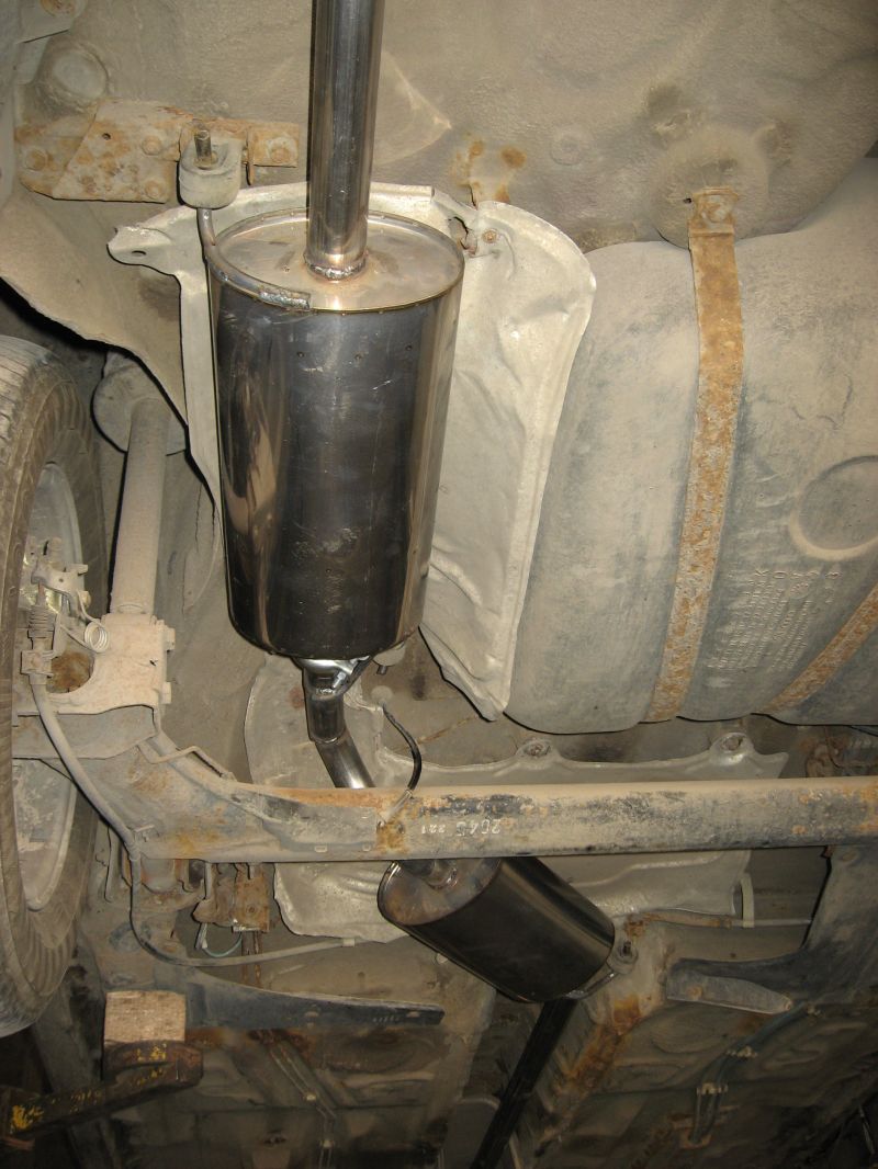

Нашел занимательные фотки: http://nilipa.ru/photos/image-216.html
Рукотворные глушаки, из нержи…
